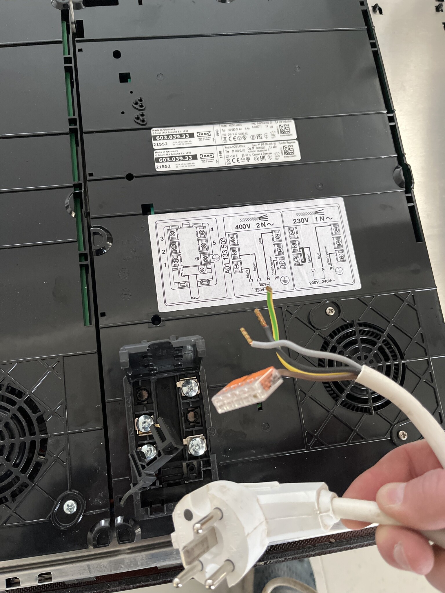

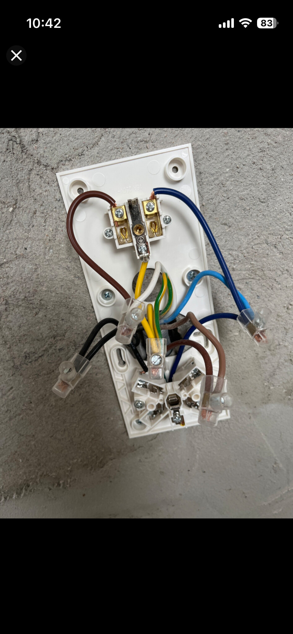

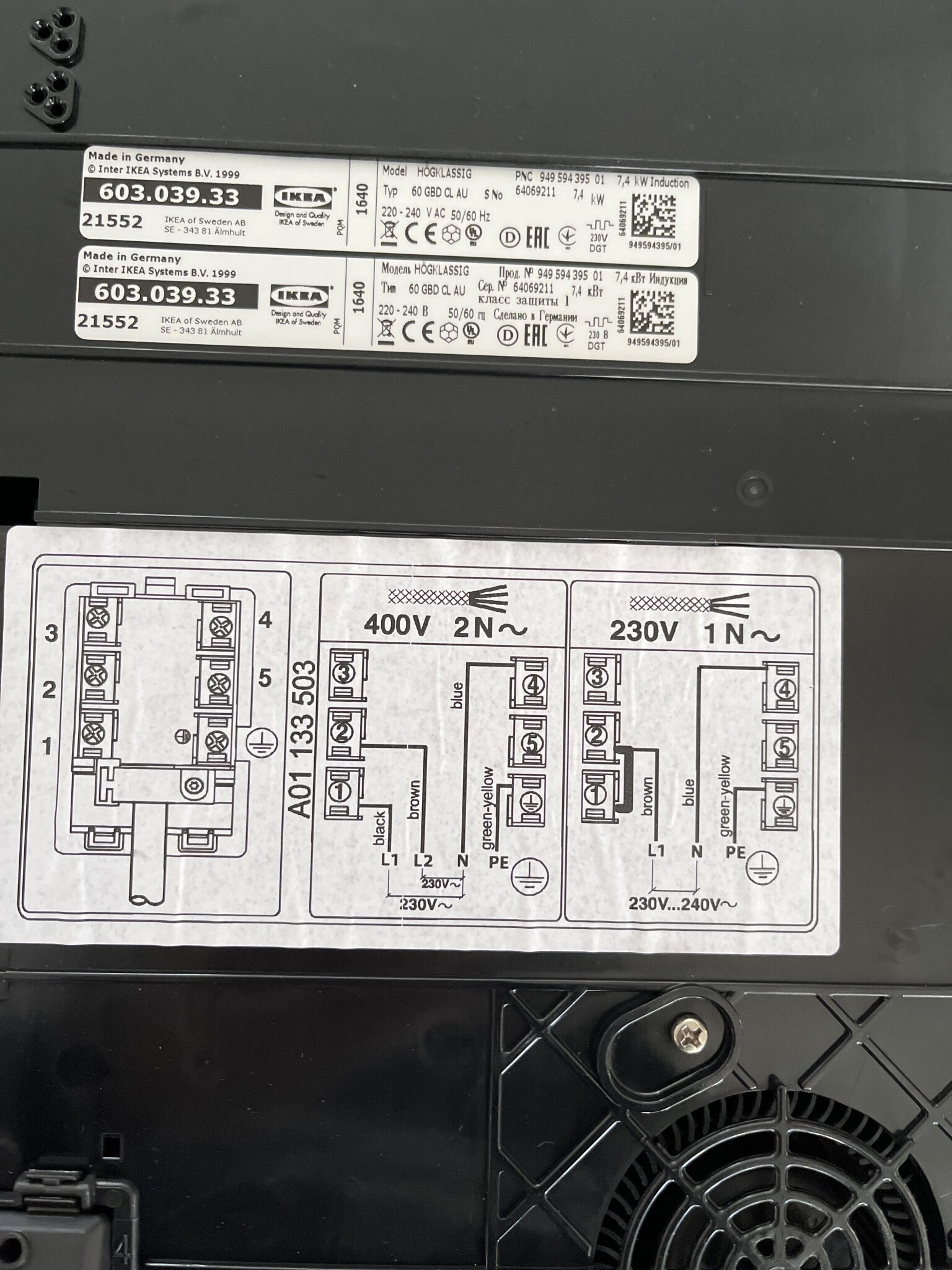

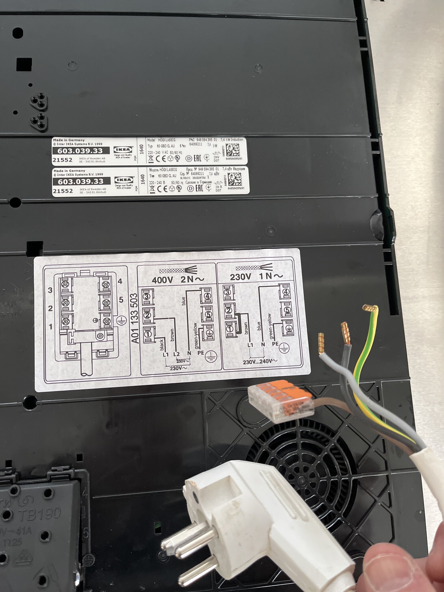

har dubbla uttag alltså e fas till ugn o 2 till spis men hade ingen nolla till min gamla spis.. hur ska jag koppla hör med mon perilek kabel på 400 v 2 n , är det ok o o köra utan nolla??

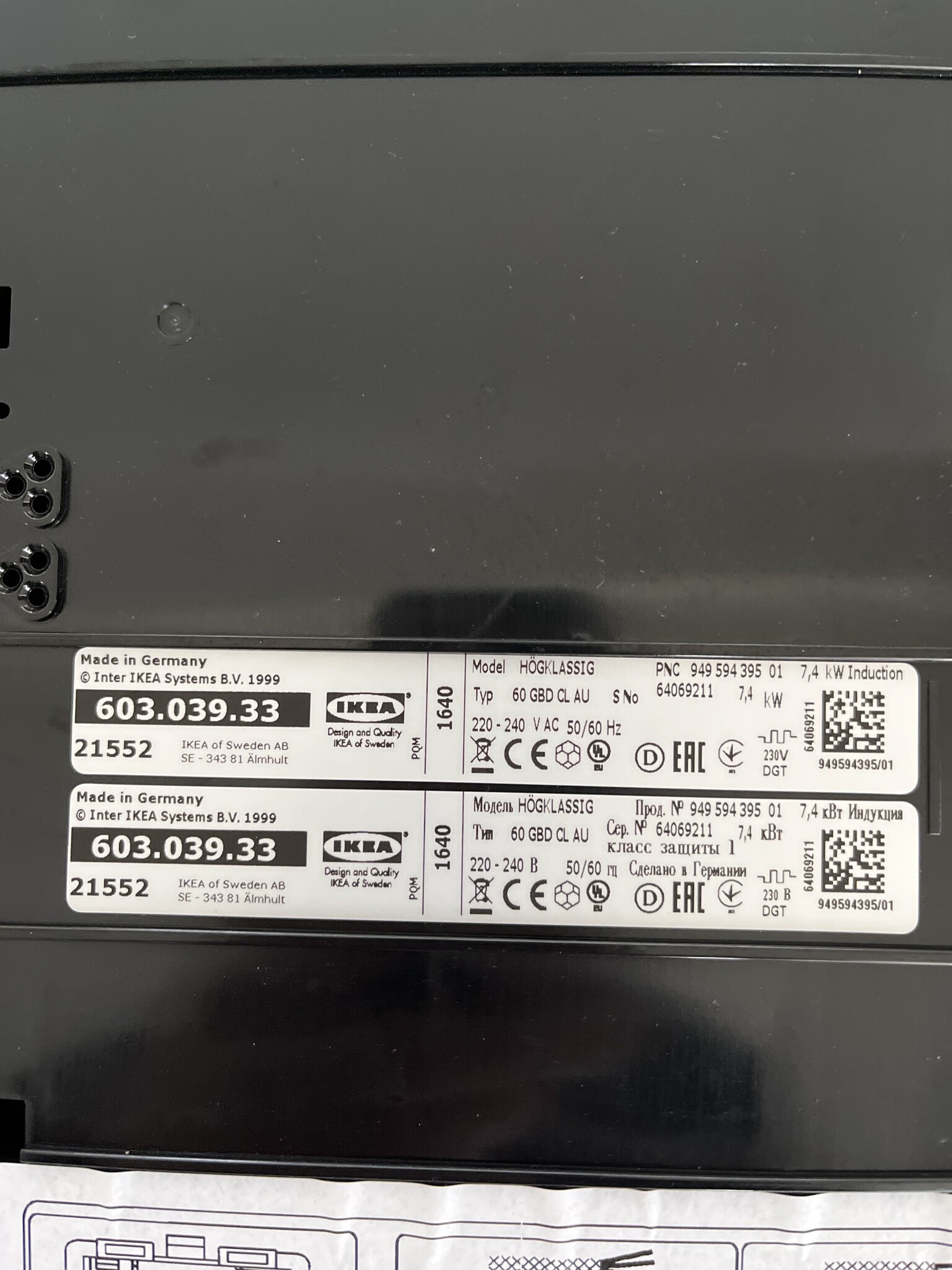

Är det inte väldigt tydligt på etiketten att nolla behövs?

jo men tidigare spis hade inte, kommer inte ihåg vilken färg som på kabel som ör urkopplad nere i uttaget, :/ det som är problemet
kristofer12345

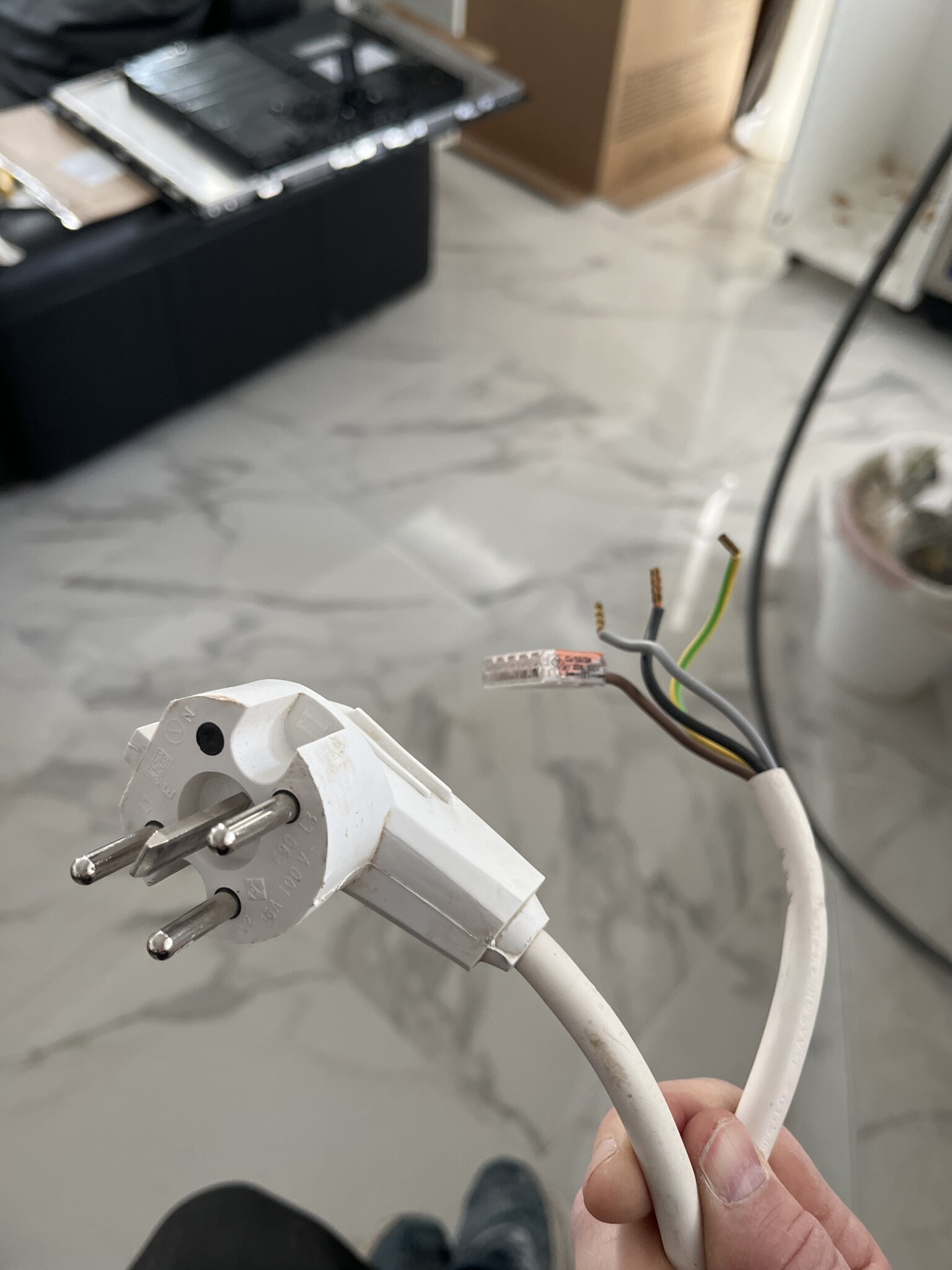

jag kan väl använda samma kabel fast ena kabeln som nolla..

Varför är det ett problem att den gamla spisen eventuellt inte behövde nolla?

trodde alka gjorde

Nej.

jg har dock hlömt vilken förg som var utkopplad på gamla spisen så vet ej på kabeln vilka som är i fas

så jag måste byta kabel helt?

Ja.

Då får du flytta en av "pinnarna" på kontakten.

Då får du ta reda på det.

:/ perilex med nolla då?

vad menar du vilken kontakt
