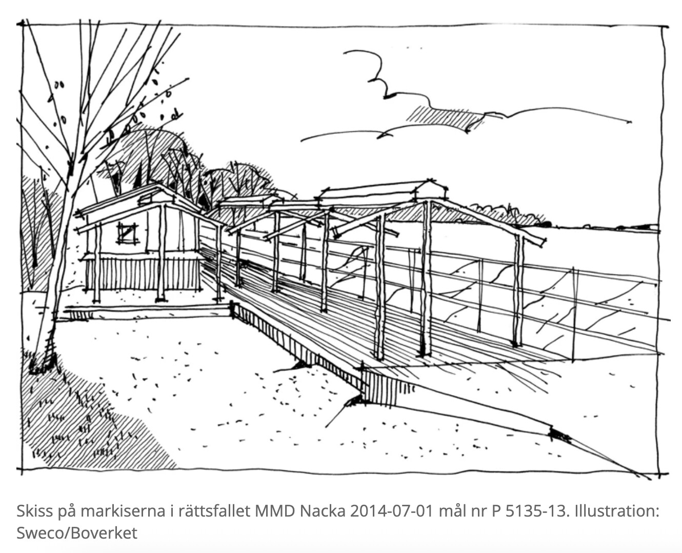

Saknas tak så är det ingen byggnad enligt PBL. Även ett icke vädertätt tak som t ex trall räknas enligt praxis som ett tak, det är därför upphöjda trädäck ibland räknas som byggnader. Här ett exempel på en konstruktion som inte är en byggnad i PBLs mening:S souterrain skrev:Det är just detta jag är ute och fiskar efter. Vilka kriterier skall uppfyllas för att pergolan inte ska vara en byggnad?
Att en pergola byggd direkt mot en husfasad utgör en visuell förändring av fasaden är rimligt. Eftersom fasadändringar ofta kräver bygglov är det logiskt att även en pergola i det sammanhanget skulle göra det (men inte för att den är en pergola utan för att den ändrar fasaden).
Själva definitionen av "pergola" är ju att det ska saknas egentliga väggar och tak.
Hur kan en fristående pergola någonsin vara en byggnad att samtidigt upphöra att vara en pergola? Är det bara om graden av genomskinlighet blir för låg (jämför spalje/plank) eller finns det något mer som är viktigt?
https://www.boverket.se/sv/PBL-kunskapsbanken/lov--byggande/anmalningsplikt/byggnader/nybyggnad/
Det är väl i princip en typisk pergola fast med markiser och nåt glasräcke. En klassisk pergola som bara består av stolpar och överliggare med stora avstånd emellan är således ingen byggnad i PBLs mening.
Och kan alltså placeras närmare tomtgräns än 4,5m utan grannens godkännande? Har jag förstått rätt då?Claes Sörmland skrev:
[länk]
Ja precis, pergola kan byggas alldeles vid tomtgränsen och kräver inte bygglov. Enda undantaget är om uppförandet skulle orsaka betydande olägenhet för någon granne, då är det inte tillåtet att uppföra pergolan. Bygglov eller ej. Men att en pergola skulle orsaka betydande olägenhet... jag tror inte det är så sannolikt, t ex skuggning är ju minimal. Kanske om det är en väldigt felplacerad uteplats vars användning är väldigt störande för grannen på något sätt?B Biclight skrev:
