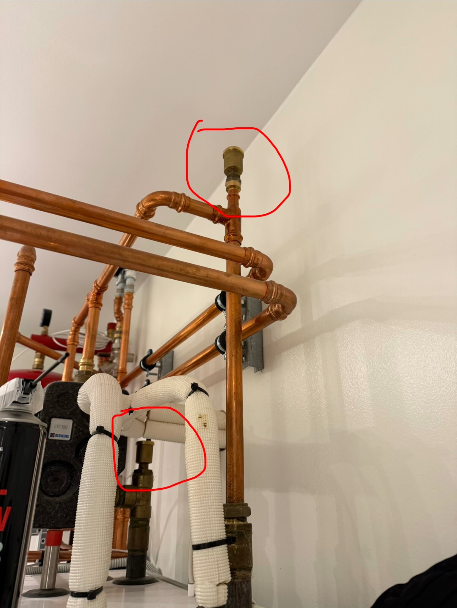

Då låter det som att jag gjorde fel med andra ord, oavsett så fyllde jag på med luft till 0,5 bar och resten med vatten till 1,0 bar.
Ca 2h sen och den håller sig stabilt på 1,0 vilket den inte gjort så här lång tid förut när familjen duschat mm.
Avvaktar och ser imorgon. Kan dock inte kommit in så mycket luft då det endast behövdes 4-5 pumpar med cykelpumpen för att den skulle komma upp till 0,5..

Ja du gjorde "fel" men inte så mycket fel.
Det är bättre än det var innan.
Nästa gång trycket är nere så nära noll som möjligt så kan du släppa ut övertrycket via säkerhetsventilen, pumpa i tills manometern på pumpen visar 0,5 bar, har ordinarie manometern ökat i tryck så släpper du ut mer vatten, å pumpa i mer luft tills lufttrycket är 0,5 bar, eventuellt upprepa någon gång till.
Fyll sedan på med vatten till 1 bar.

Det blir till att testa det nästa gång. Är det den bakre ventilen i den senaste bilden somnade tömmer på? Nu har elpatronen börjat jobba efter duscharna så nu ökar trycket igen och är uppe på 1,6..
Enheten längst in mot väggen med röda hatten/ratten är säkerhetsventilen, ratten vrider man motsols för att öppna, om man vrider tillräckligt långt så stänger den igen, eller så släpper man bara ratten så stänger den också.
Den andra med mindre röd hatt är automatavluftare, prova att öppna den för att se om det pyser ut luft.

Tack! Gjorde som du beskrev i ditt tidigare inlägg imorse, fyllde luft till 0,5 enligt manometern på cykelpumpen samtidigt som jag fick tömma kärlet på vatten några gånger. Sen fyllde med vatten till 1,0. Nu får vi se hur den beter sig, återkommer med rapport!Demmpa skrev:

Trycket har hållit sig +/- 0,2 bar över och under 1 bar under hela dagen. Har eldat i kaminen, duschat osv osv utan att det stuckit åt något håll.
Ska inte ta ut något i förskott men är en jäkla skillnad mot tidigare innan era tips och lösningar!

Tack det ska jag göra! Sitter såna här på de flesta ställen även vid skåpen för golvvärmen på båda våningarna. Vad jag uppfattar det som så är det automatiska avluftare? Ska jag ändå ge mig på att lufta?Demmpa skrev:
S Storatorget skrev:
Ja, det är automatavluftare, locken på dom ska normalt vara åtskruvade, om man har fyllt på vatten i systemet så kan man lossa dom lite i någon dag/vecka för att sedan stänga dom igen.
