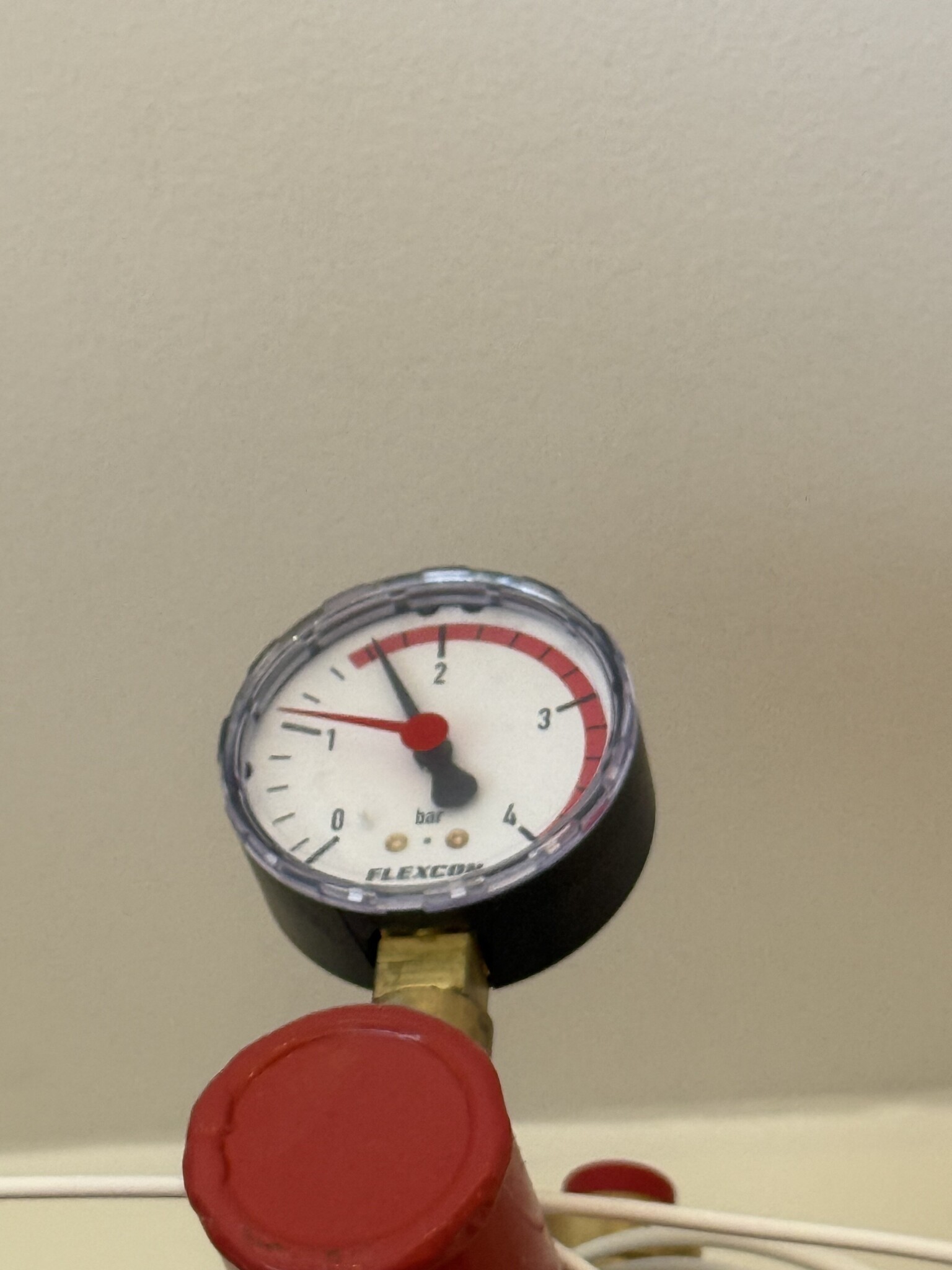

Problem jag upptäckt, trycket i expansionskärlet pendlar extremt mycket, nu i morse var den nere på 0 bar och igårkväll var den uppe i 1,5 bar. Igårkväll när den var uppe på 1,5 bar så hörde jag hur den släppte ut vatten ner i brunnen.
Har testat om det kommer luft ut bilventilen och det gör det, kom dock med lite lätt vätska som jag uppfattat det som att det skulle kunna vara kondens?
Men vad säger ni proffs? Läcker det vatten någonstans? Och varför går den upp så högt?

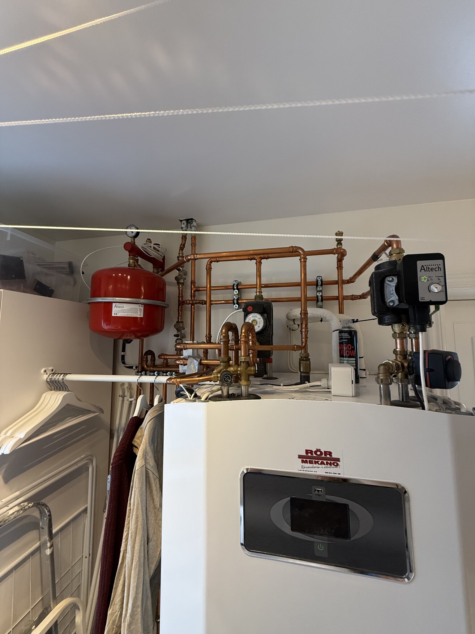

Kort om huset:
Borö hybrid 500 ackumulatortank
Två våningar med vattenburen golvvärme
Luftvattenvärmepump
Vattenmantlad kamin
Automatisk avluftning (tror jag)
Tack på förhand..

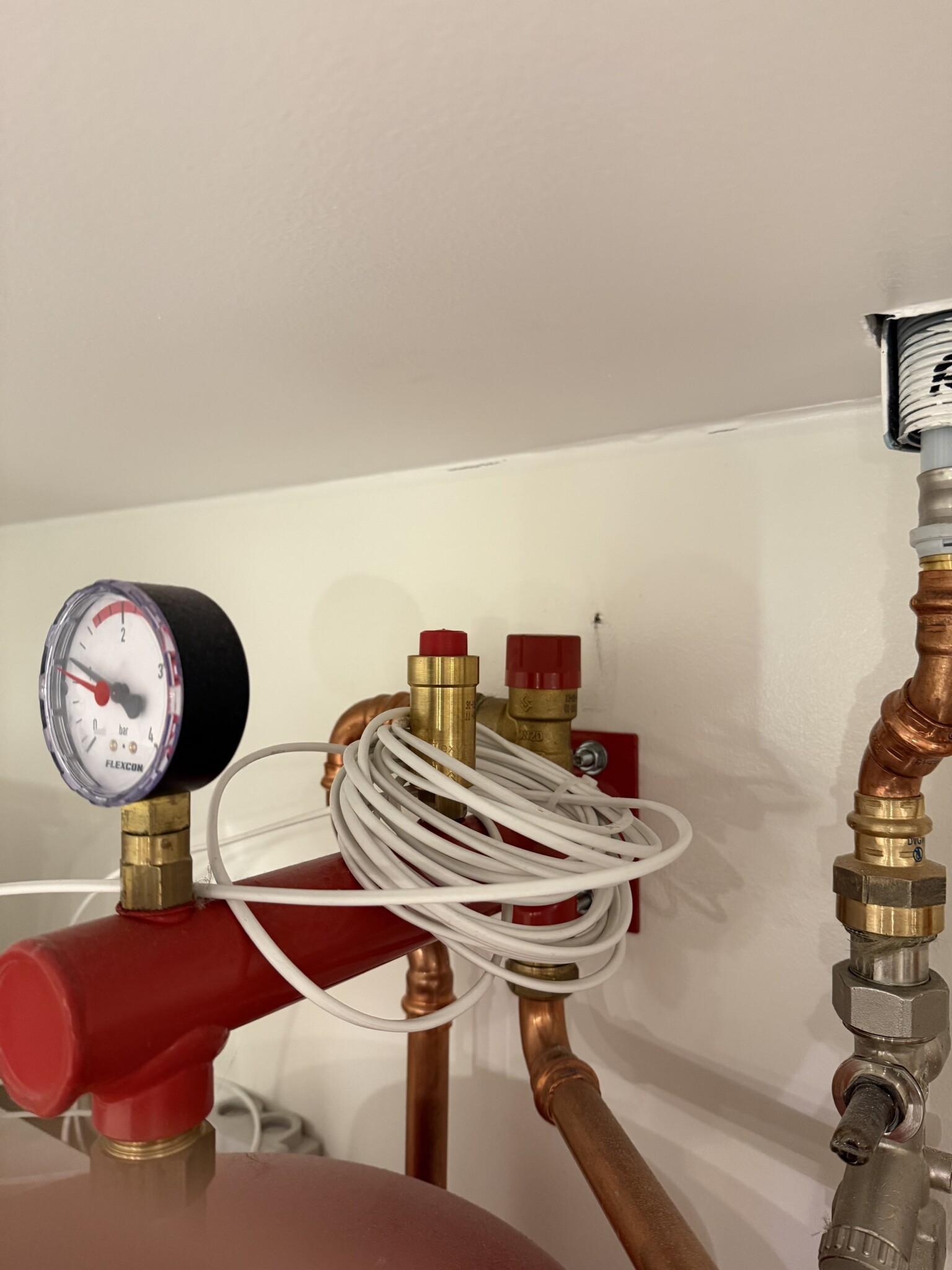

Att trycket varierar mellan 0 & 1,5 bar tyder på att systemet (expansionskärlet) saknar stor mängd luft.
Att det kom lite vatten är ett tecken på att det är hål i blåsan. Kondens brukar det aldrig kunna bli i expansionskärlet.
Med den mängden vatten i värmesystemet så kan expansionskärlets storlek vara i minsta laget.
Tyvärr så ser det ut som att du saknar ventil(er) för att "isolera" expansionskärlet ifrån resten av systemet.
Du skulle behöva kontrollera förtrycket i expansionskärlet.

Tack för snabbt svar. Vad är lättast då isåfall när jag inte kan isolera bort den från hela systemet? Vänta tills den sjunker till noll igen och sen koppla på pump med manometer och pumpa upp till vad förtrycket var?
Mvh
Ja, det kan du göra.
Förtrycket brukar vara runt 0,5 bar, lufttrycket bör öka ganska snabbt eftersom kärlet bara på på typ 15 liter.

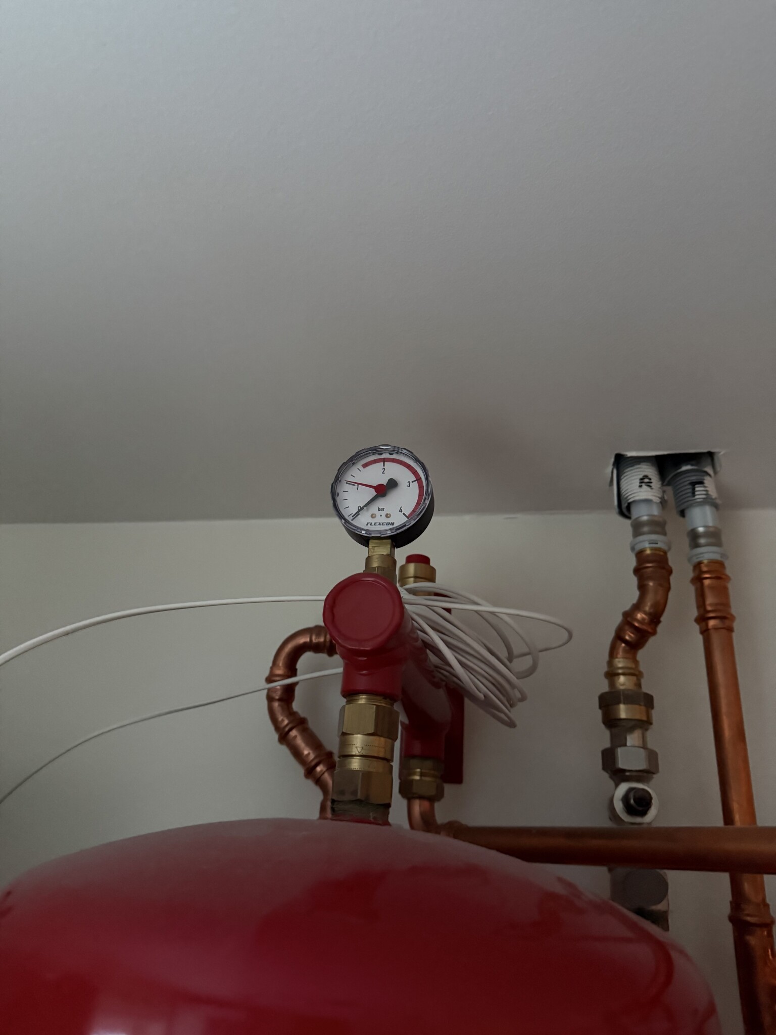

Manometern ska inte visa något tryck när man fyller på luft. När man fyller luft så ska vattnet som finns i kärlet tömmas någonstans.
Hm okej, skulle jag ha öppnat övertrycksventilen då kanske? Och sen fullt på med luft och gått efter manometern på däckapumpen?
Japp

Börja med att avvakta och se hur det reagerar på luften som kom i, om den blir kvar i blåsan eller smiter ut. Det är riktigt att grundfyllningen av blåsa i kärlet ska ske mot tom/trycklöst kärl men en skvätt luft är bättre än ingen alls.
Demmpa
Luften som finns i expansionskärlet är den fjä'der som finns i systemet , finns det ingen luft i så ökar trycket snabbt när vattnet i systemet värms upp Pumpa upp blåsan i expansionskärlet ordenligt och sedan fyller du på med vatten till kanske 1,0, Nu har du en fjäder som kan öka och minska i volym och därmed ta upp volymsökningen i vattnet när värmen stiger.
Hur mycket är "ordentligt"?
Förtrycket bör/"ska" egentligen ha systemets statiska trycket plus 0,2 bar.
Systemets lägsta arbetstryck bör/"ska" vara 0,3 bar över förtrycket eller statiska trycket plus 0,5 bar.
