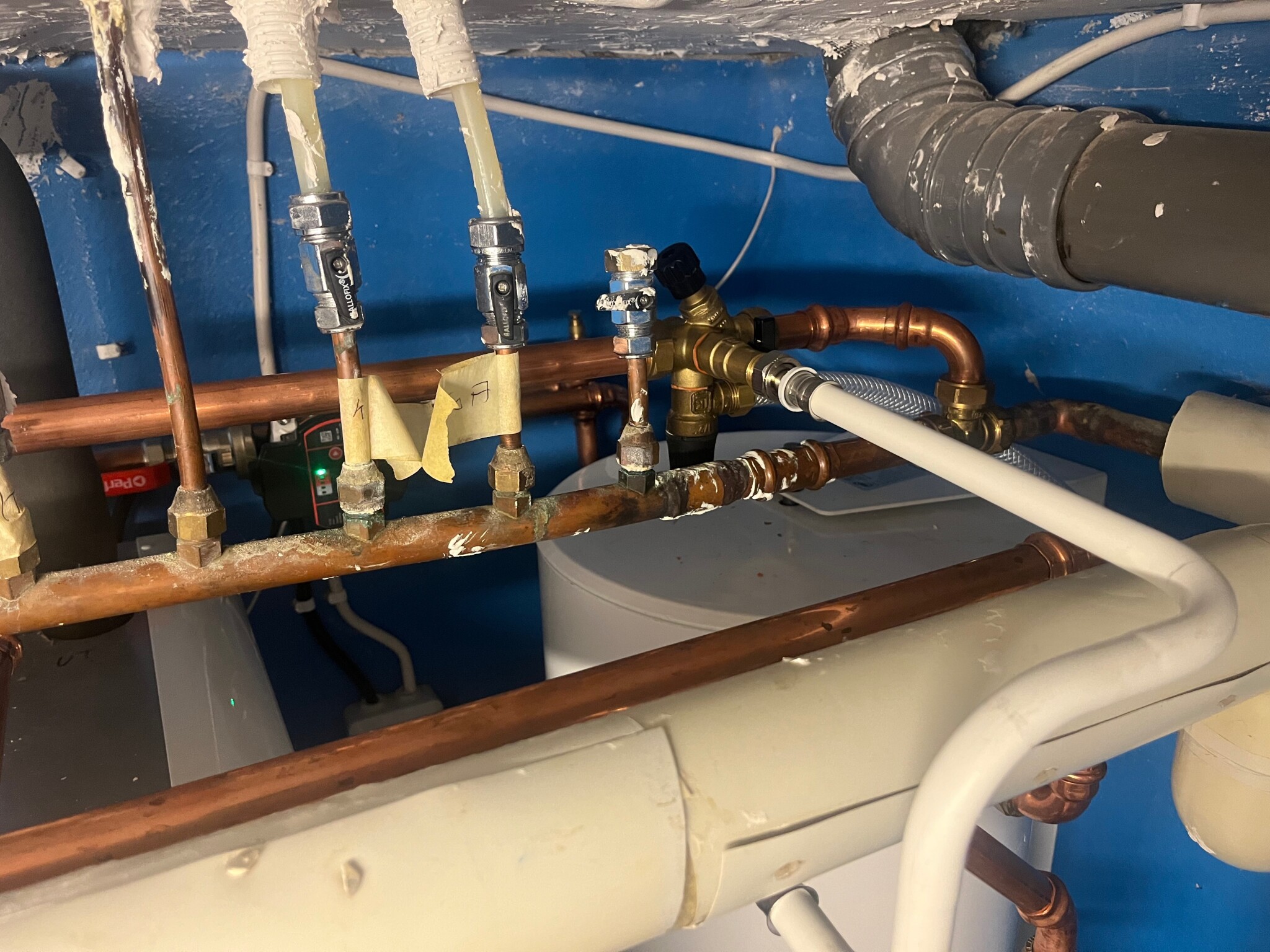

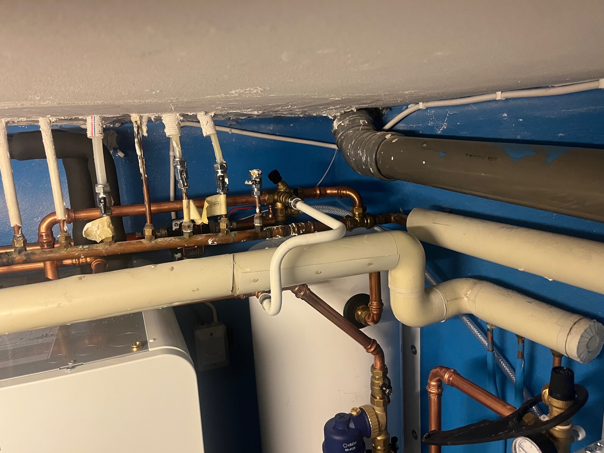

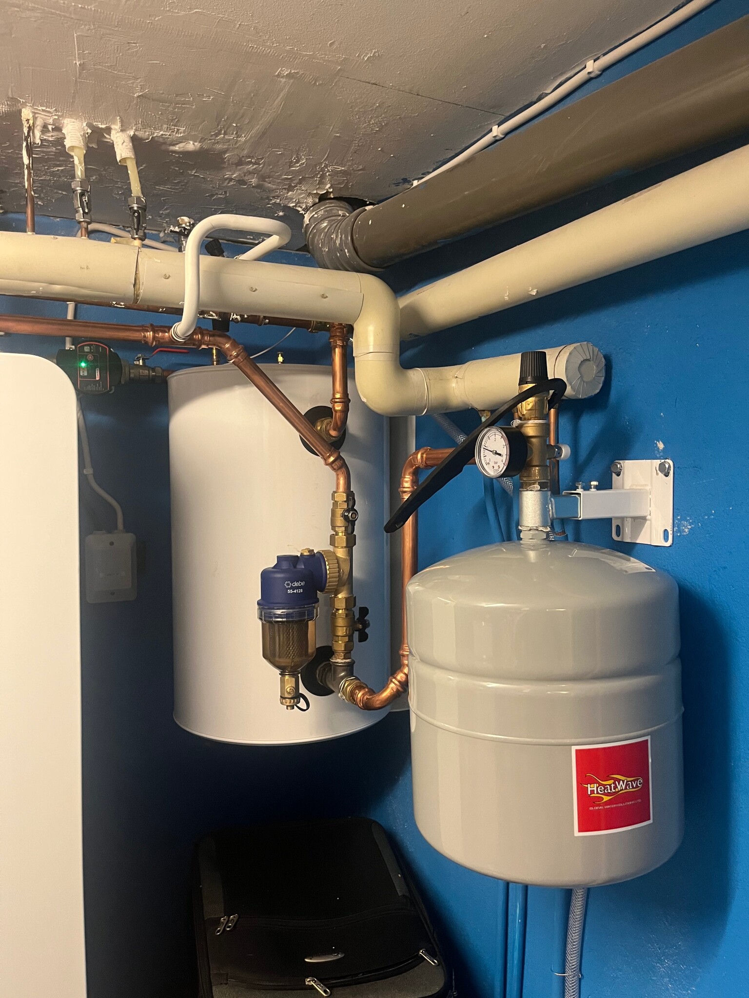

Som rubriken lyder - var höja tryck i expansionskärlet?
Har bytt panna, men VVS-aren missade att visa. Har inte fått tag i honom angående detta ännu, så vill kolla om det finns någon kunnig här 😂

Svårt att se på bilderna. Du letar efter en stängd kran som du öppnar för att fylla på. Det finns två svarta vred också, en av dessa är förmodligen övertrycksventil. När man vrider på den töms det vatten.

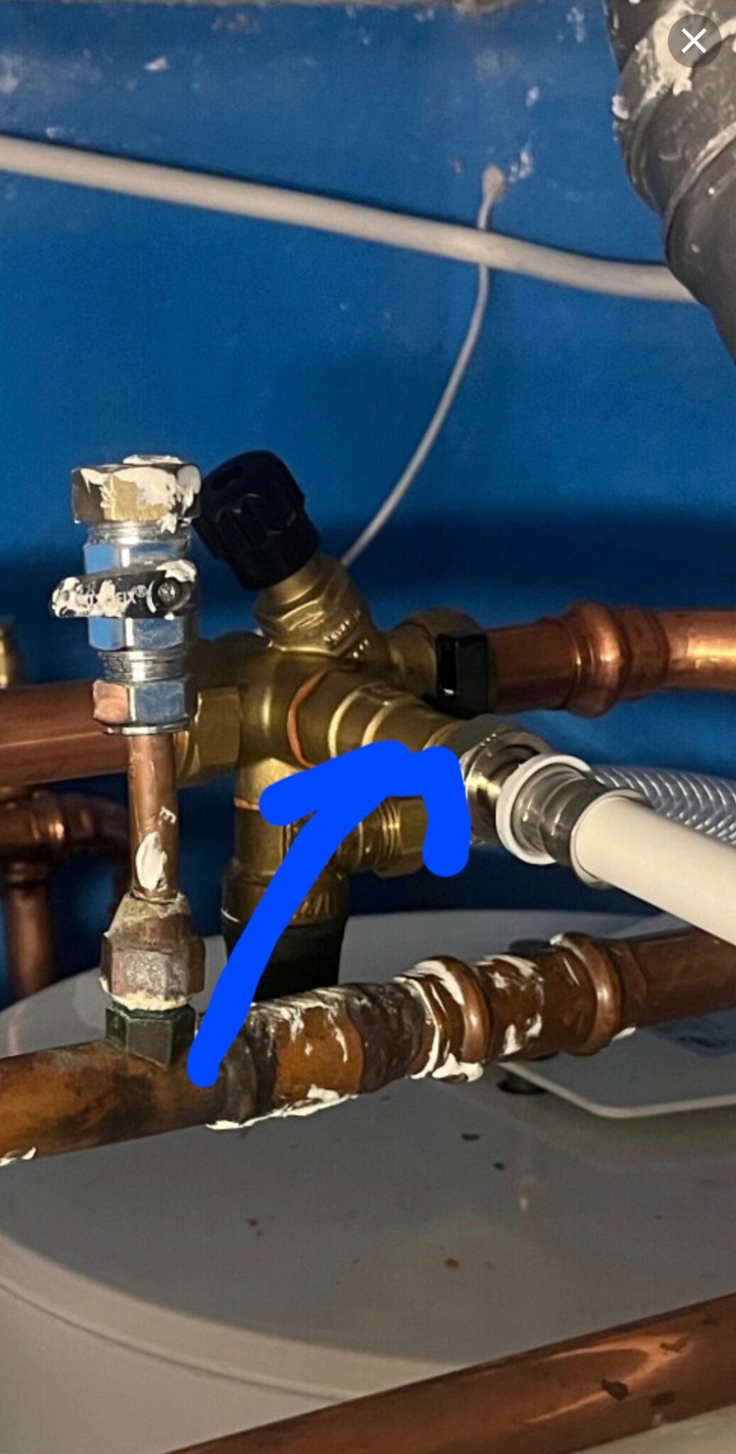

Här lär påfyllningsventilen vara, eventuellt även en på andra änden på vita alupexslangen,
Påfyllningsventil monterad på kopparrör med vit alupexslang, markerad med en blå pil.
GK100 och 1 till
Noterar att säkerhetsventilen sitter upp och ner..
Inte helt rätt.
