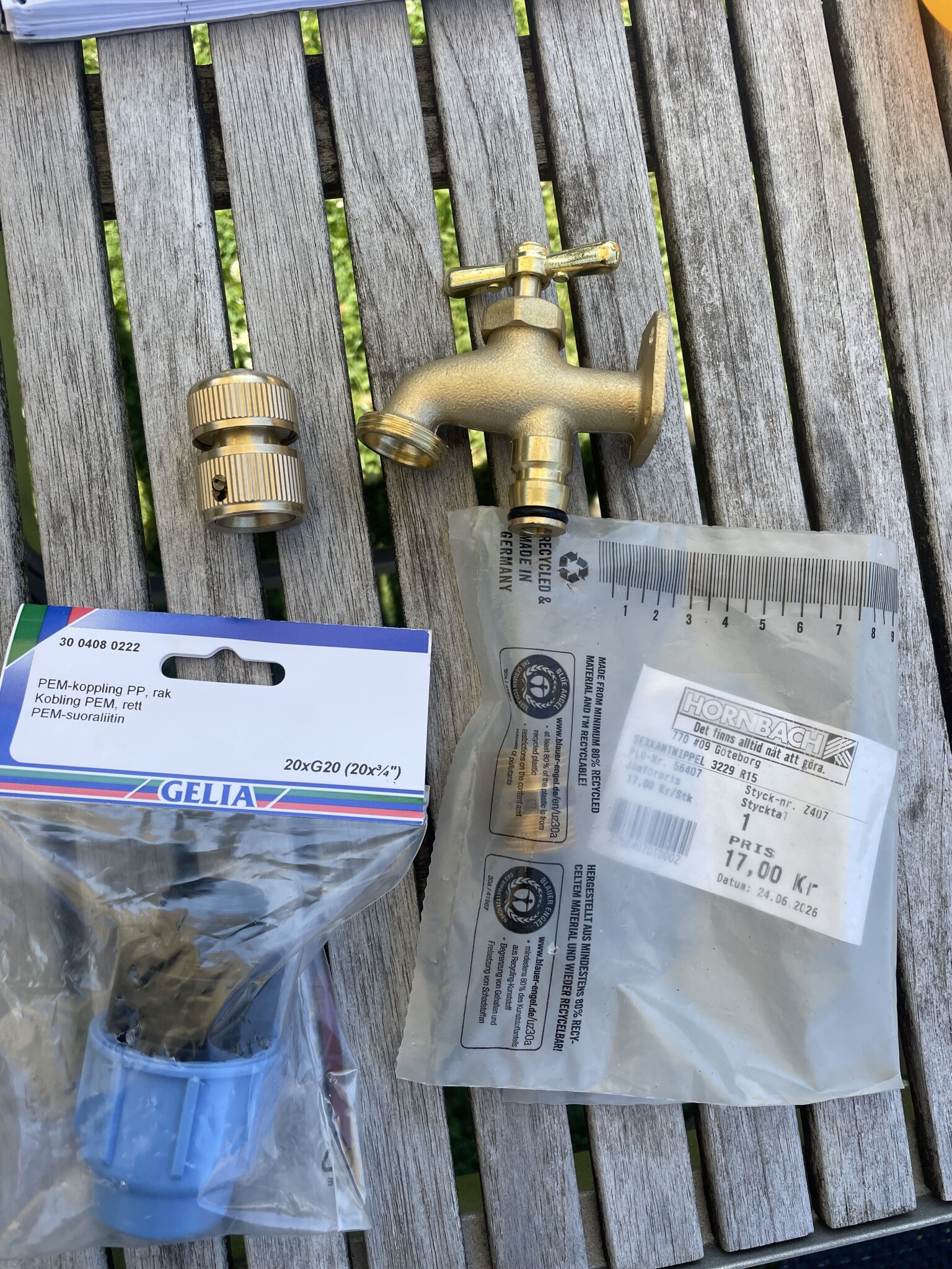

PEM-slang under altan
Du behöver en sexkantnippel R15 till väggfästet: https://www.hornbach.se/p/sexkantnippel-3229-r15-1985233/5109283/
Till andra slangänden: https://www.hornbach.se/p/koppling-rak-pem-20xr20-plast-utv-ganga/10206249/
Sen skruvar du på lämpliga gardera-kopplingar på dessa.
För att det ska bli tätt mellan sexkantnippeln och väggfästet behöver du lin och pasta: https://www.hornbach.se/p/gangtatningssats-tub-65-g-4051175/5576764/

ok så på den med slangänden kan jag sedan koppla på en vanlig gardena koppling?
på sexkantnippeln behöver man väl sätta nåt mot slangen?

Jag tyckte den var finare helt enkelt... Finns det inget sätt att sätta samman pem slangen med kranen? Jag kan tänka mig att ha vanlig vattenslang sista biten då pem slangen ligger under altanen. På den kan jag sätta en vanlig slang sista biten upp till kranen.
Ja, det känns som du gör detta onödigt krångligt 😊
Du får isåfall lämna tillbaka det du köpt och köpa detta istället om du nu ska mässings-look:
https://billigtvvs.se/ror-och-rorde...l-ventilfaste-invandig-invandig-rorganga-r15/
Och
https://billigtvvs.se/ror-och-rorde...ta-403-rak-koppling-forminskning-20-mm-x-r15/ ( givet att du nu fortsatt ska ha 20mm PEM)
Samt tex denna kranen:
https://billigtvvs.se/ror-och-rorde...er/itap-kulventil-retro-tappkran-massing-r15/
