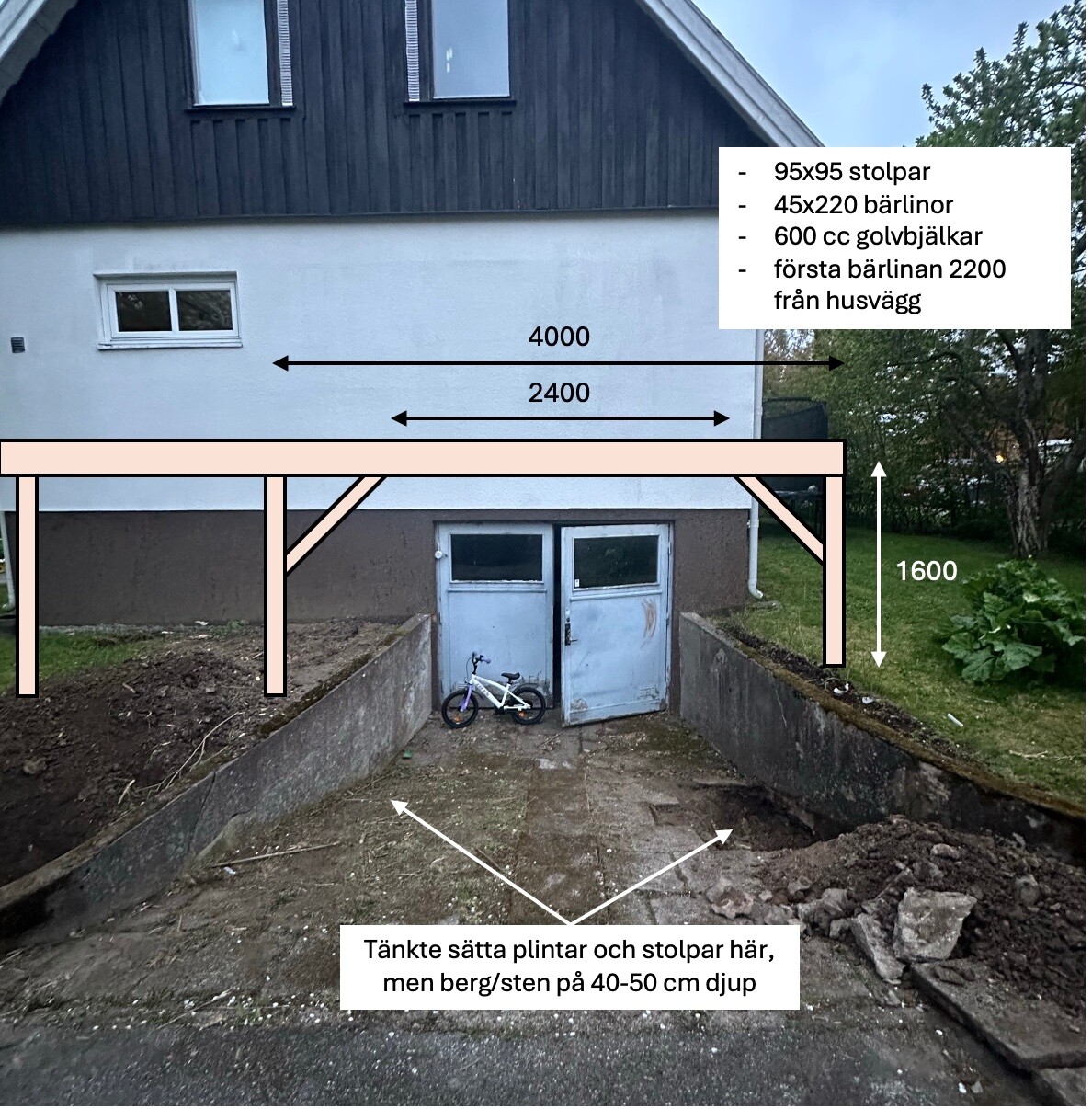

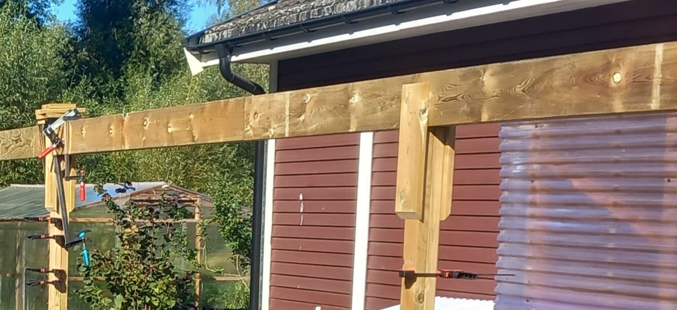

Jag ska bygga en altan längs husets kortsida för att fånga kvällssolen! Vi har en nedfart till garagedörr i källaren som komme hamna under altanen. Garaget används inte för bil, men vill ha bra åtkomst för att kunna lasta in stora grejer osv och därför inte sätta en stolpa framför dörren.
Altanen kommer täcka hela husets bredd (7.6m) och vara 2.2m/3.6m djup. Golvet hamnar ca 1.6m ovanför mark. Ska också ta hål i väggen för en ny altandörr.

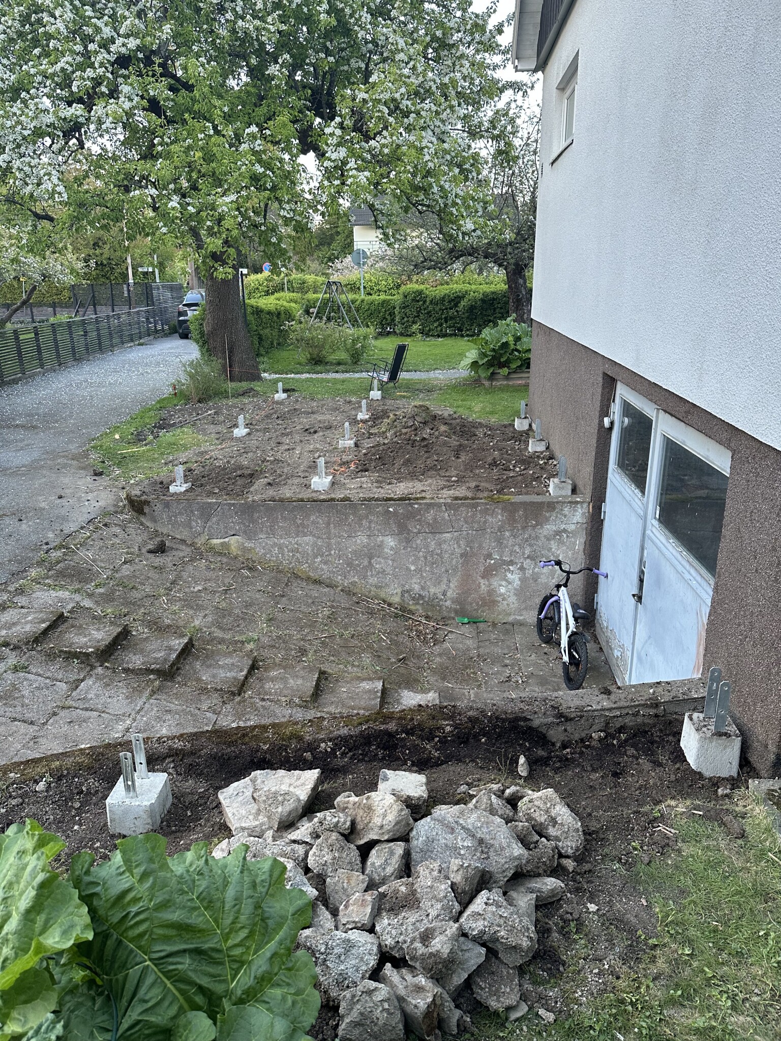

Jag hade först planerat att gräva ut för plintar och ställa stolpar i nedfarten (se bild 1 för ursprunglig plan), men insåg snabbt att det fanns berg, sten och avloppsrör där plinten borde stå. Jag funderar nu på om jag skulle kunna placera plintarna i gräsmattan istället, och hantera det stora avståndet mellan plintarna genom att montera snedsträvor (se bild 2).
Avståndet mellan plintarna blir alltså 4m, avståndet mellan snedsträvornas upplag mot bärlinan blir ca 2.4m. Jag hade tänkt använda 45x220 som bärlinor.
Vad tror ni? Kommer det funka?

Det funkar men är gränsfall.
Jag skulle nog ha försökt sätta snedsträvorna så du får 2000mm mellan.
Viktigt att infästningen mellan snedsträva och stolpe blir bra.

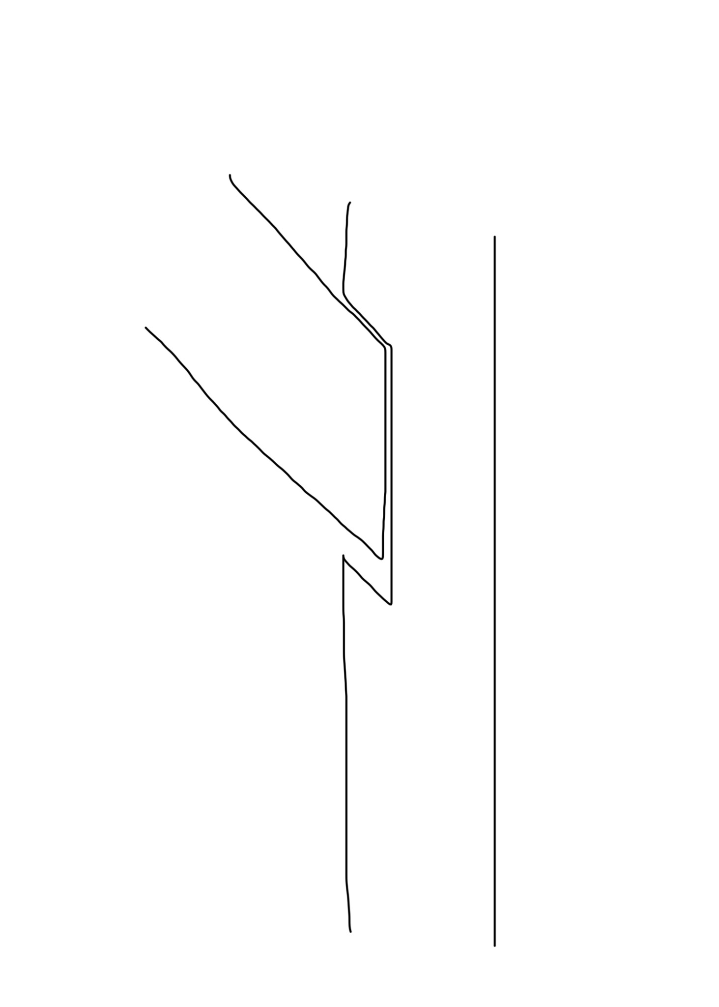

Det bästa är att jacka ur stolpen litegrann så snedsträvan låses fast i stolpen.

Dubbla 45x220 limskruvad över garagenedfarten så är du i hamn, då kan du skita i snedsträvorna å.K Kallelito skrev:Jag ska bygga en altan längs husets kortsida för att fånga kvällssolen! Vi har en nedfart till garagedörr i källaren som komme hamna under altanen. Garaget används inte för bil, men vill ha bra åtkomst för att kunna lasta in stora grejer osv och därför inte sätta en stolpa framför dörren.

Det är också en bra idé. Eftersom jag ändå måste skarva bärlinan över plinten skulle jag kunna nyttja den ena av de dubbla linorna att gå omlott med nästa..
Hur fäster man bäst dubbla 45x220 på en stolpe? Låter dem vila ovanpå? Hade tänkt jacka ur övriga stolpar 45mm..

Istället för 1 stolpe 90x90 kan du ta 2 reglar 45x90 som skruvas ihop, till exempel.
en regel som bärlinan vilar på och en längre som är lika hög som bärlinans övre kant.
Kan i och för sig se tokigt ut med 4 lager reglar på stolparna om du ska ha dubbla bärlinor.

Tack! Har redan köpt 95x95-stolpar (2x 45x90 lät annars enkelt).

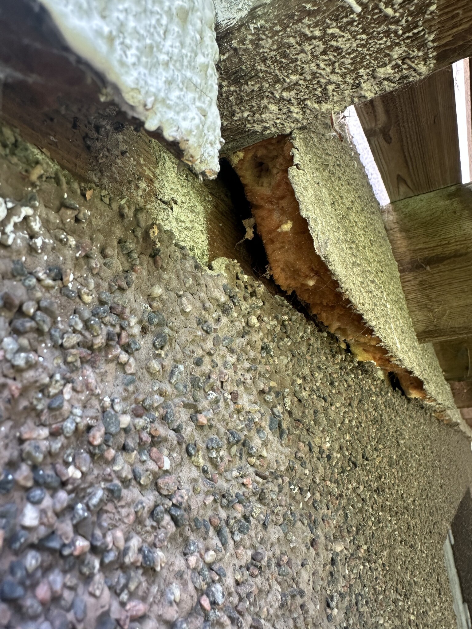

Efter att kl 23.00 ha grävt ned alla 8 plintar igår så insåg jag en annan grej idag. Huset är byggt på 40-talet och väggen består inifrån och ut av träregel, 2-3cm träpanel, 5cm cellplast och puts. Hade tänkt fästa en bärlina i fasaden, men känns inte optimalt med tanke på isoleringen. Eller? Kan förstås skruva genom isoleringen och in i träregel, men vet ej hur stabilt det blir med isolering emellan..
Ett alternativ är att fortsätta gräva och sätta plintar ca 50cm från huset, dvs bygga en fristående altan. Är detta något problem med tanke på att den är ca 1.6-1.8 m hög från marknivå?

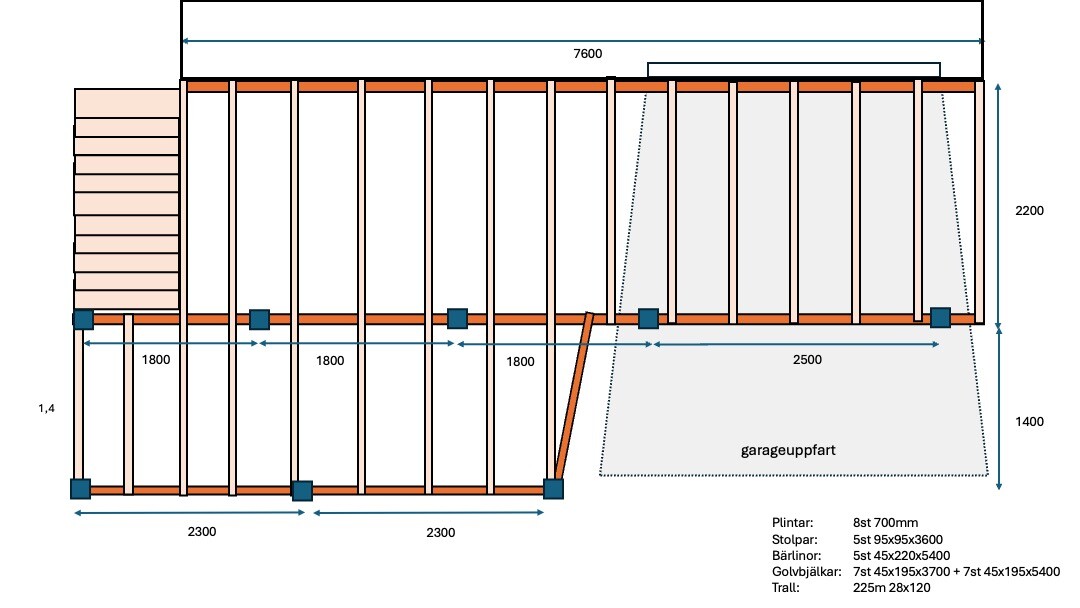

Fler plintar blev det! Nu sitter det en till rad intill fasaden, känns som att det kommer bli bra.
Kommer också köra på dubbla, skruvlimmade 45x220 som bärlinor över garageuppfarten. Pga den nya plintraden intill huset är är det nu två rader med rejäla spännvidder (3.5m och 4m). Känns det svajigt kan jag alltid montera snedsträvor i efterhand tänker jag..

Vad får du för höjd ner till ditt garage? Känns som att det blir ganska lågt i framkant av altanen, dvs det blir inte så stora grejer du får ner. Även om du har gott om plats vid själva dörrarna så kommer du inte ner under altanen?
Jodå, längst ut på altanen kommer bärlinans underkant hamna ca 2-2.1m från marken i backen ned till garaget, bilden är kanske lite missvisande. Obs att altanen inte är lika djup över garaget som längre bort i bilden.
Men pga att jag inte vill bygga så mycket höjd så kommer jag montera golvbjälkarna i nivå med bärlinorna, inte ovanpå. Därför var plintarna också tvungna att hamna tätt inpå fasaden, kan inte ha något överhängande på dem liknande bilden som postades inträden tidigare
