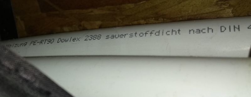

PEM till golvvärme är mycket olämpligt eftersom den inte är diffusionstät...
Jag måste kolla vad det var jag fick! :rolleyes:
Mikael_L
Det tog någon dag innan jag kom mig för.
Men tänk vad man glömmer, i mitt minne var slangarna svarta, men de är alltså vita..
Och denna text lyckas jag fånga, inget PEX, står det, men det där saurstoff.. nåt , måste väl betyda surkålstätt?! :crysmile:
Nä, men det betyder väl syretätt, så det är nog ett lämpligt rör då.
Vit vattenrör med texten "PE-RT90 Dowlex 2388 sauerstoffdicht nach DIN" som tyder på syretätt material.
