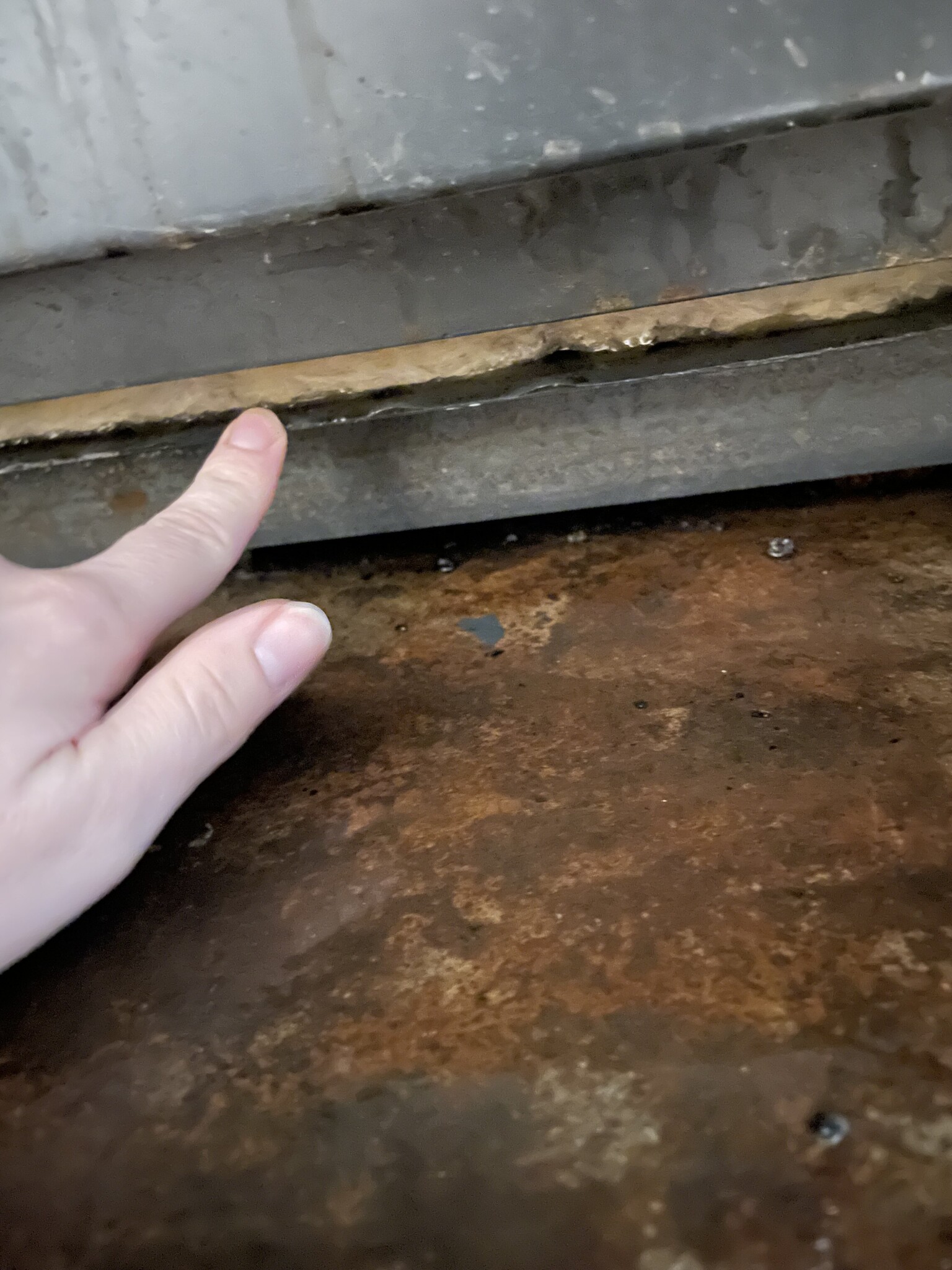

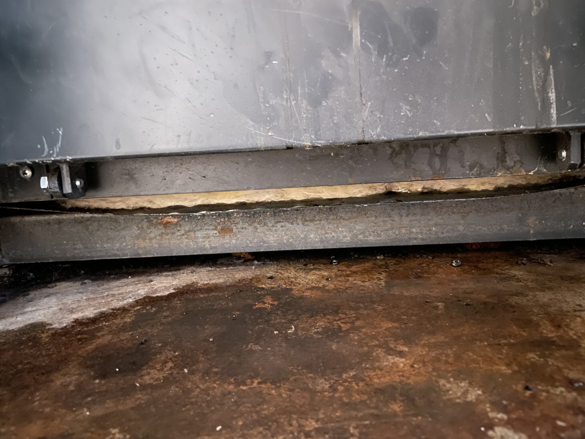

Biomatic+20 som läcker kallt vatten från botten av pannan. Vad kan det vara och vad kan man göra? Där det läcker buktar plåten lite neråt, se bild.
  • Botten av en Biomatic+20 panna med kallvattenläckage synligt och svagt nedbuktad plåt.
  • Läckande Biomatic+20-panna med buktande plåt vid botten, där vatten sipprar ut. En hand pekar på läckan.
Man måste väl först verkligen hitta var det läker ifrån så det inte ex läker högre upp på pannan å rinner ner. Sen kan man diskutera åtgärder ex går det å svetsa eller är det någon koppling det läker iifrån etc.

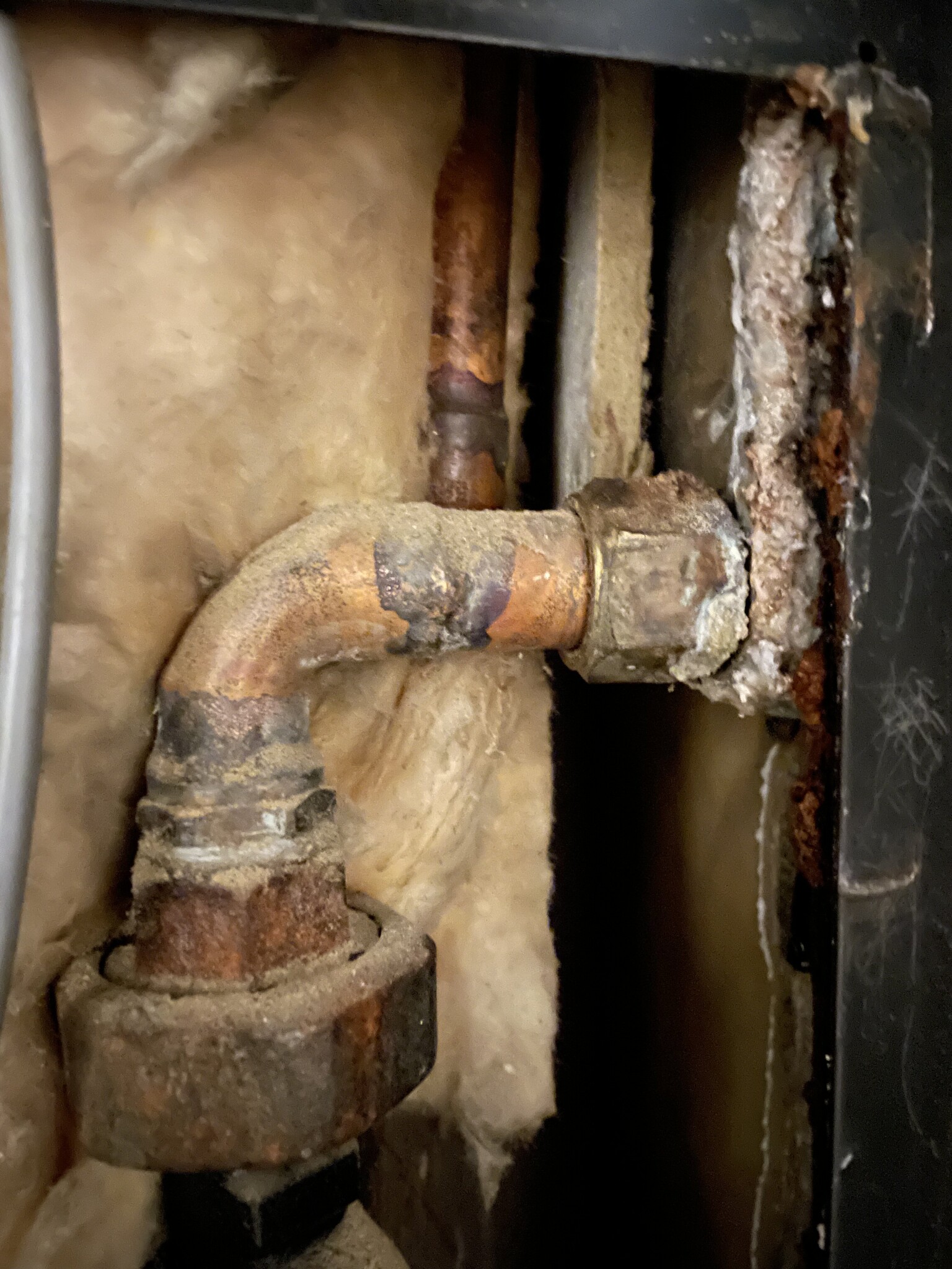

Har lokaliserat läckaget till värmeväxlaren. Går det att byta den? Eller svetsa?
  • Rostig kopparröranslutning på värmeväxlare som läcker, omgiven av isolering och metalldelar.
Växlare går inte att svetsa, bara byta. Men är du säker att det är den det läker i och inte någon anslutningskoppling.
