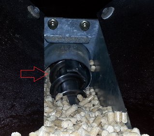

Jag har nyligen byggt ett pelletsförråd och med en "skruvlåda" i botten. Problemet är nu att det smäller o knastrar när skruven går, pga att det ju ramlar in pellets i fästet på skruven.
Har jag monterat fel, eller ska det se ut som på bilden?

jensaro - jag vet inte fabrikatet, men det är en komplett "sats" med skruv och förråd.
En del pellets krossas förstås där längst bak där skruven fäster, på bilden. Bilden visar alltså bakre änden på skruvlådan, inte där pelletsen matas upp i skruven mot brännaren.
Att det krossas kommer du nog få leva med tack vare designen av transportskruven. Det du kan göra är att rensa axeln från sin stigning just vid koppen om det stör dig. Då kommer den inte mala sönder, och du klarar dig utan den sista centimeternKalmarkille skrev:
Min skruv krossar också lite pellets när pelletsen är lång.
Lutte - ja det är ju en lösning förstås, även om det är jäkligt bökigt att montera bort skruven från den änden. Tackar för tipset dock.
