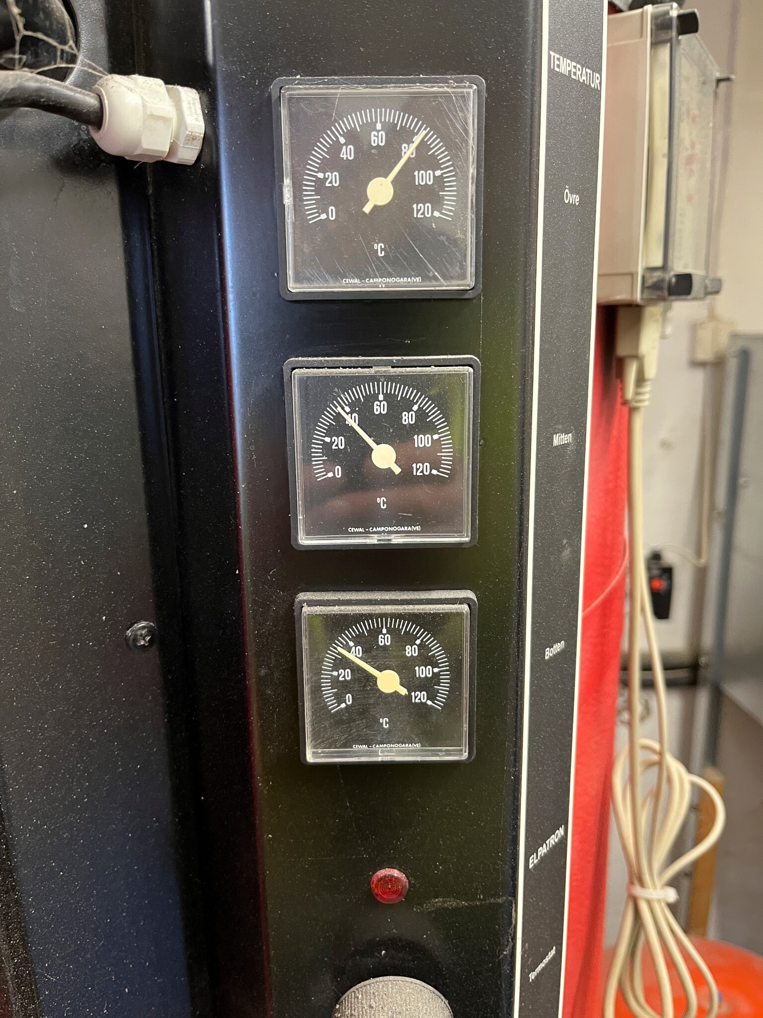

Har haft denna panna sedan 2006 och är nöjd med dess prestation. Har emellertid en liten undring: Varför blir bara övre tredjedelen av pannan 80 grader vid pelletseldning? Kan visst vara rätt att det skall vara så men det känns märkligt att 2/3-delar ligger på 30-40 grader. Det handlar visserligen om skiktning men är det rätt? Längre gångtid och då fyllning till exempelvis 50% vore intressant.
Skickar med en bild av tempmätarna efter en eldningssession med pellets.
För att få ut effekt utav solfångarna så behöver vattnet vara kallare i botten så det är helt rätt.
Du kan välja att skicka in returen från värmesystemet i antingen botten eller mitten av tanken för på så sätt öka eller minska skiktningen.

Pannan ska väl ge värme till huset. hur tas värmen ut från tanken, med en shunt kanske. Vilken temp är det på returen från huset. Lika som i botten. Är värmen bra i huset och är ellementen ljumna eller nästan stekheta.
Då kan det vara att cirkpumpen inte går som den ska, är då kanske självcirk i systemet.
Som sägs med solfångare, så ska det vara kallt botten, men nu är det pellets som frågas om.

Allt fungerar bra. Shunten styrs av tempkännare inomhus och håller värmen där utmärkt. Min undran är om det tekniskt går att få både toppen och mitten att nå 80 grader. Vinsten skulle bli längre gångtid för brännaren och längre tid mellan stopp och start. Föregående inlägg verkar intressant.
Lägg upp en bild på cirkpumpen. Det är den delen som alla data står.G Genarp skrev:
Beror väl på vad temp givaren för pelletsbrännare sitter, finns en övre och en undre dykrör i tanken så jag misstänker att den sitter i den övre. Den undre är till för solslinga.
Brännaren stänger av när den givaren uppnått brännarens stop temp
Vad har du för brännare och vilken temp stänger den av?

Det går inte som den är kopplad i originalutförande eftersom brännaren sitter toppen.
Då skulle du behöva dra ett rör från toppen av tanken till mitten för att kunna cirkulera värmen den vägen.
I en vanlig ackumulatortank så skickar du in det varma vattnet i botten och får på så sätt värme i hela tanken.
Hur är returen från radiatorerna kopplade i din panna?
Som sagt kan du ju öppna och stänga kranar för att styra lite hur varm resterande panna ska bli om det är rätt kopplat

Då blir det att få till panncirken, så att hela pannan blir varm. Det ska då vara en liten pump som ger ett flöde mellan toppen och botten, kopplas separat mellan topp och botten. Går inte att få till hel panncirk med tur och retur för husets värme.G Genarp skrev:
