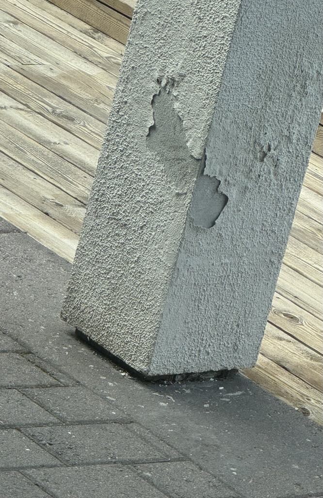

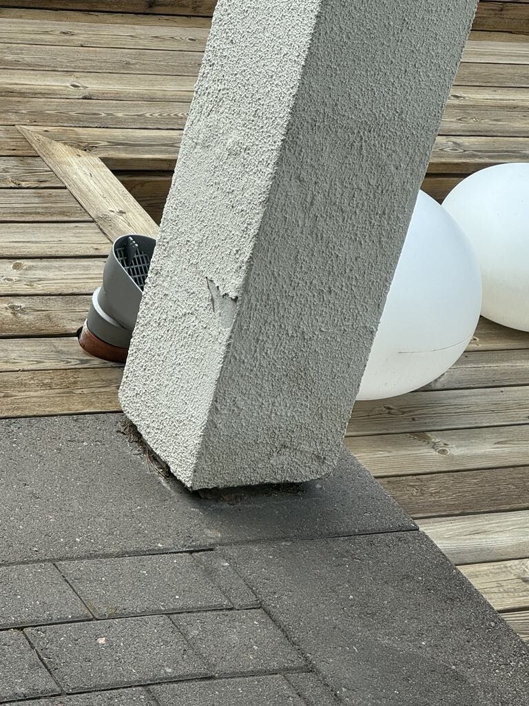

Vi behöver få hjälp med våra pelare. Vi har för ett år sedan lagt ny puts. Och nu efter ett år har de lossnat igen. Tidigare ägare till huset avlägsnade 3 cm mellan mark och puts, enligt han så absorberade putsen fukt/vatten från marken. Då är våran fråga. Ska man avlägsna/kapa mer av fasaden? Eller några andra tips? Hade uppskattats med lite hjälp.

Vad är det för material på pelaren? Är det ytputs direkt på materialet pelaren är gjord av? Eller är det någon sorts grundputsning under?

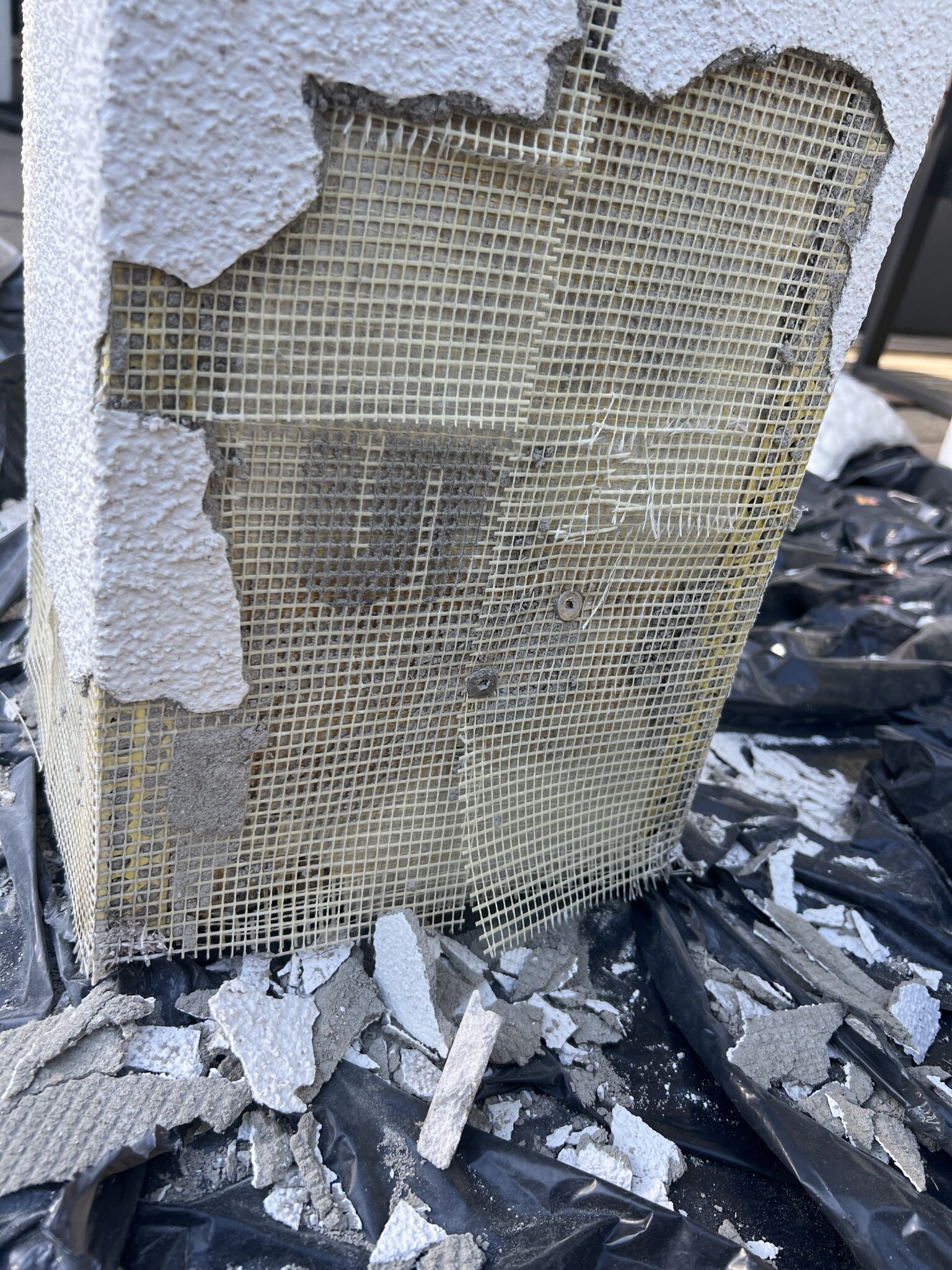

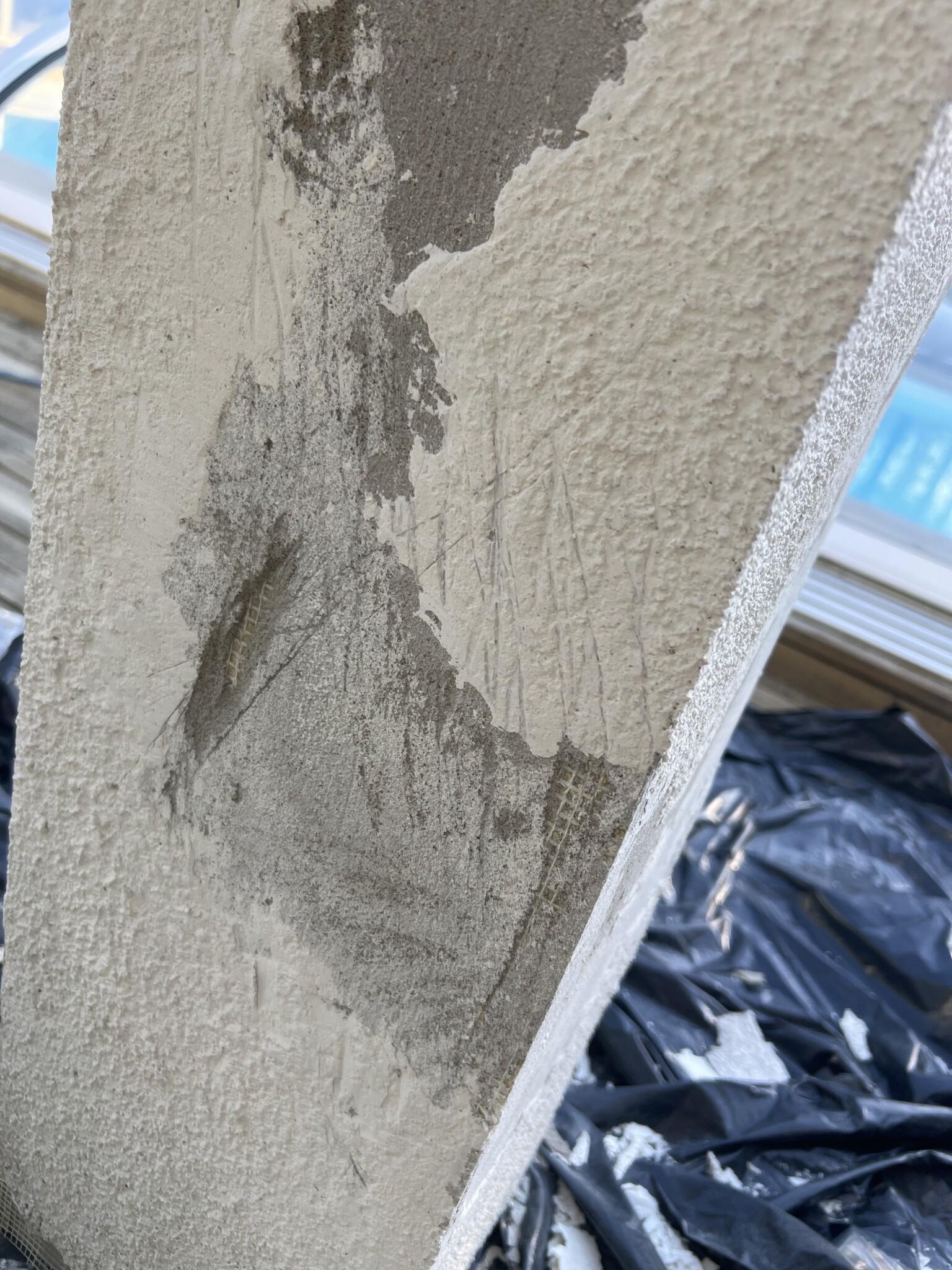

Verkar som att de är någon slags segment under nätet och sen sement ovanpå, och puts över
  • En närbild av en vägg med lager av puts där det syns ett nät under ytan och synlig cement ovanför.
  • Hörn av byggstruktur med nät, cement och sprucken puts, visar lagerövergång och sprickor.
Är det trä direkt under putsnätet, reglar, limträ mm. kan jag slå vad om att de är rörelse i trät som är orsaken till att putsen släpper. Det hjälper inte med nätet om trät rör sig mycket. Vilket det gör vid stora skillnader i luftfuktighet. Då spelar det ingen roll hur stort utrymme det är mellan marken och pelaren.

Förstår att trä rör sig och putsen kan spricka pga luftfuktigheten, men varför har putsen en fukt skada då?

Överlappen är för små, Nätet ska vara I putsen, inte under som det ser ut som på sista bilden.
Ser ut som att ett stuprör sitter på andra sidan, läcker/ stritter det regvatten därifrån? Slagregn eller takdropp?
Trä kan man putsa på, dock ska man minst ha vindpapp emellan för att stoppa fulten in mot träet, och ge lite rörelsemån. Sen är ett hårt glasfiberarmerat bruk kanske inte det bästa mot trä. Vilket du bör ha med tanke på tunnputsnätet. En putsbärare/skiva typ WP skiva, träullit etc är bättre.
