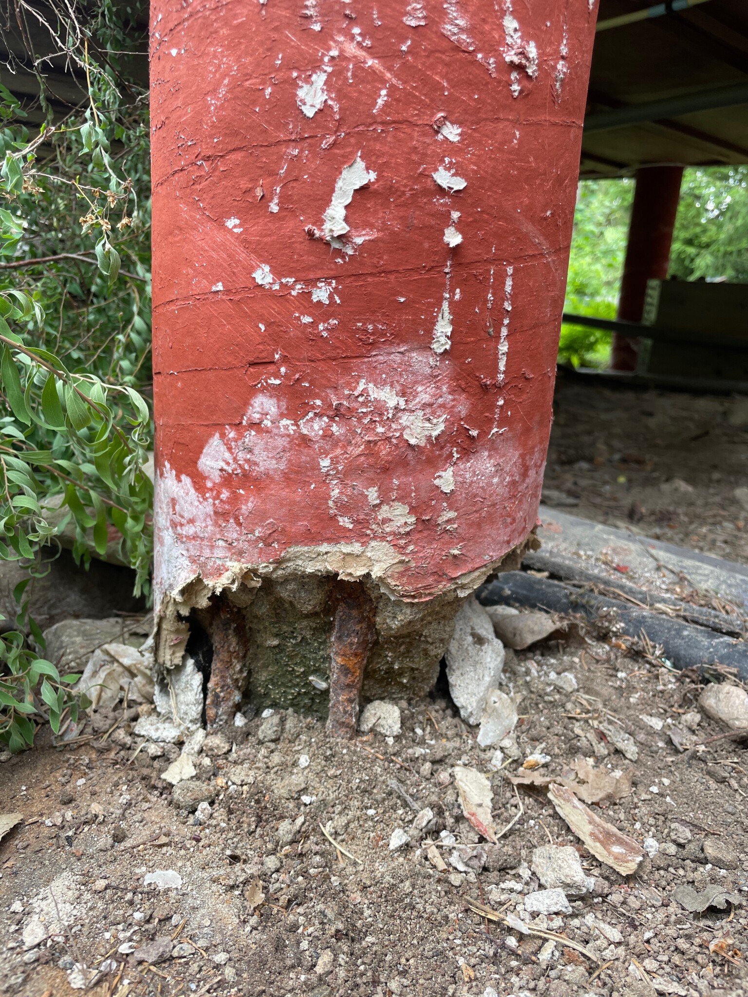

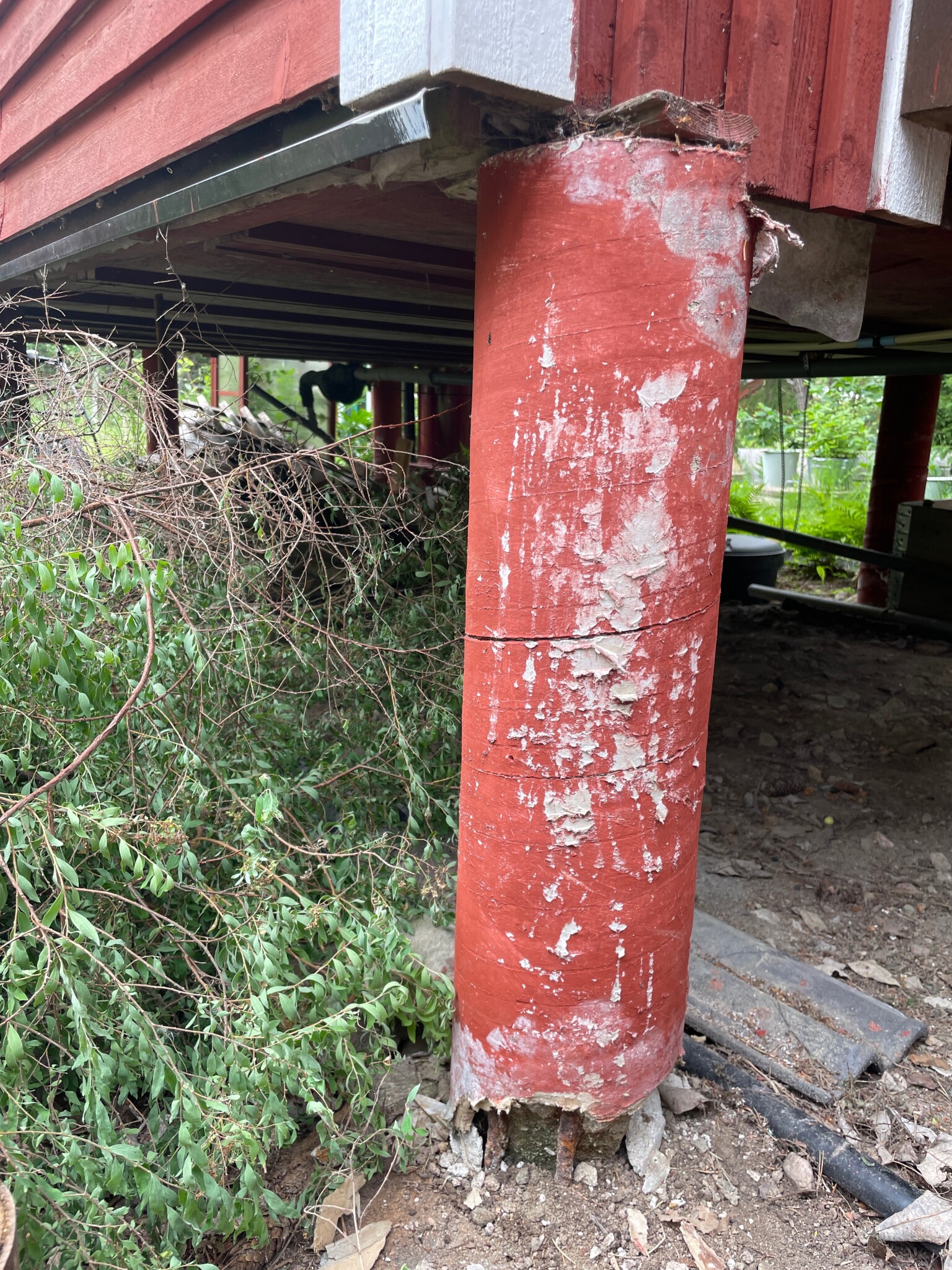

Hej! Jag upptäckte precis (på grund av https://www.byggahus.se/forum/threads/fasta-kjol-i-betongpelare.577345/#post-6669095) att en av pelarna som mitt hus står på ser ut så här där den möter mark.
Betongpelare med vittrande kanter vid marknivå. Papphölje runt pelaren och synliga metallstänger med rost. Omgiven av växter och jord.
Betongpelare under hus med papp omkring; nedre delen har börjat vittra sönder där den möter marken. Flagnande färg syns också.
Det är liksom ett lager av papp runtom själva betongen (gjutröret antar jag?), och bakom det har betongen börjat vittra sönder där den går i marken.
Det ser ju inget vidare ut - behöver jag vara orolig för att huset ska ramla ihop? Och vad behöver jag i så fall göra?
Svårt att se ordentligt men det ser ut som att armeringen ligger för långt ut mot formen så det varit för lite betong som täckt. Armeringen har sedan rostat och sprängt sönder betongen. Lutar plinten, tittar man på överkanten så ser den ut att ligga en bit utanför bjälklaget?

Ja, den ligger lite utanför bjälklaget. Men lutar inte (iallafall inte så mycket att det syns).
Hur är skicket på de andra plintarna är de lika skadade eller ser de hela ut?

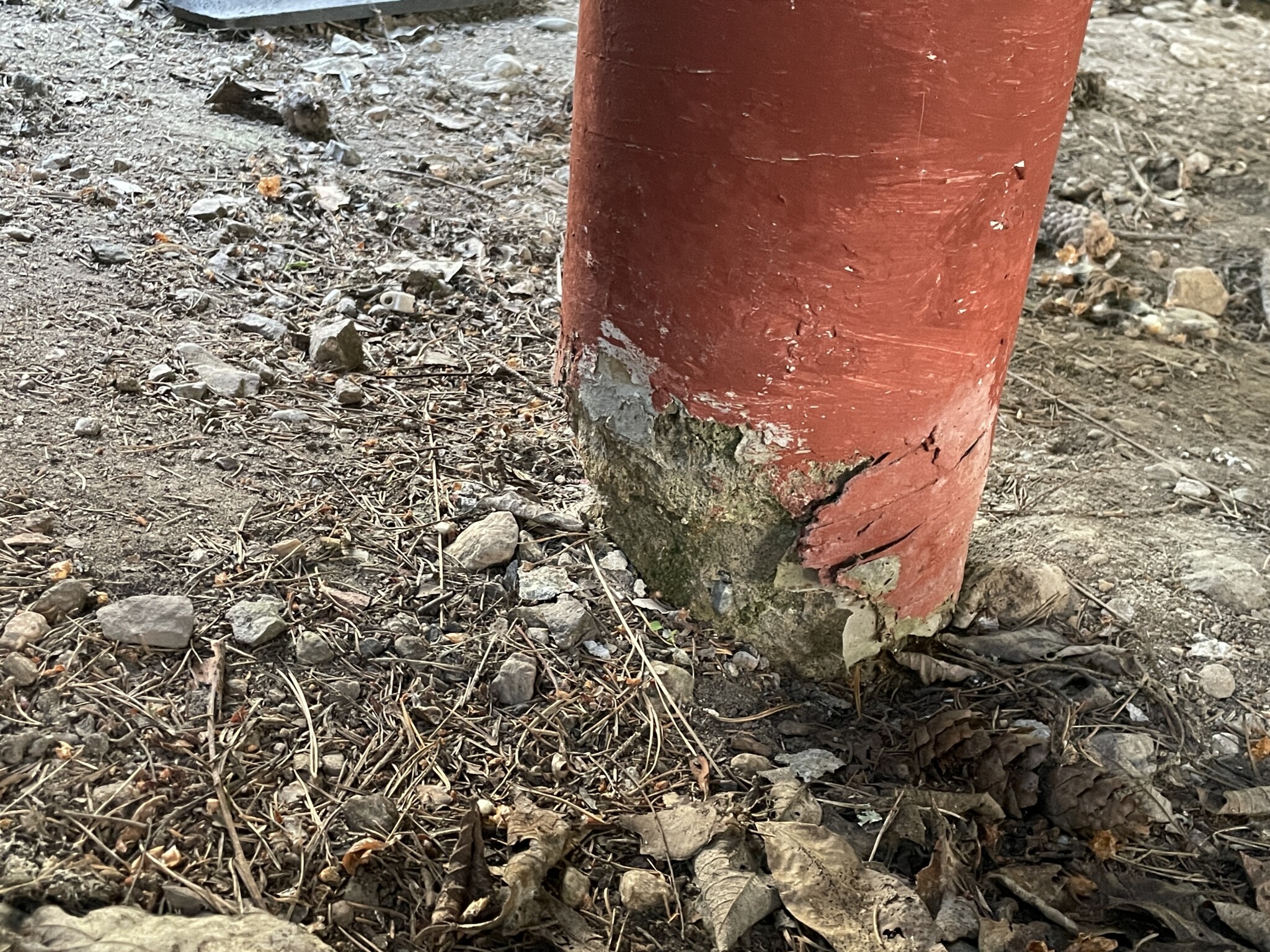

Det är en till som vittrat lite (men inte lika mycket som den första, och man ser inte armeringen där):
Röd pelare med sprucket fundament och vittring vid basen, omgiven av jord och löv.
De andra ser jag inga skador på.
Det är sammanlagt 10 pelare och ett hus på ca 15 kvadrat, om det har någon betydelse?

Hur orolig behöver jag vara? Och hur akut är det att fixa…?
Ja eftersom det är dom som bär upp hela stugan så kan du ju tänka dig vad som kan hända. En punktering hade du nog fixar direkt. Prova kör din bil utan hjul.

Jag skulle ha satt detta högst upp på min prio lista. Men det är jag.

Jo, jag kan (tyvärr) tänka mig det! Men snackar vi akut som i "avbryt semestern och hitta en snickare inom 24h" eller "det där behöver åtgärdas innan vintern"?

Jag ringde nämligen min "vanliga" snickare, men han hade semester och är tillbaka först om några veckor. Så frågan är också om det kan vänta så länge, eller om jag behöver försöka hitta någon annan?

Det lär inte ha hänt över natten direkt så få det gjort innan vintern skulle jag säga.

I princip är det två saker som påverkar om det blir riktigt jobbigt. Krafterna uppifrån och hur stadigt stödet är.
Ökar inte kraften (ex en massa mer folk, snö osv) eller att plintarna tar än mer skada så borde det klara sig en tid. Det står ju upp nu!
Men du kan gardera upp bredvid med ex staplade klossar eller liknande som extra säkerhet om plinten skulle ge upp. Det behöver du inte ta in en snickare för att göra.

Puh! Då försöker jag sova gott om natten samtidigt som jag tjatar hit snickaren så snart som möjligt.
En sista fråga – kanske dum men – vågar jag använda min tvättmaskin? Den brukar nämligen få hela huset att vibrera (ja, det är ett litet och skruttigt hus). Är det också en sån sak som ökar kraften (inte uppifrån, men skakmässigt, så att säga)?
Personligen skulle jag börjat med att skala av pappröret en bit nerifrån för att se hur betongen ser ut längre upp.

Om du vill sova bättre och tvätta utan att vara rädd så skaffa några reglar och staga upp under huset tills ni kan lösa det permanent.
