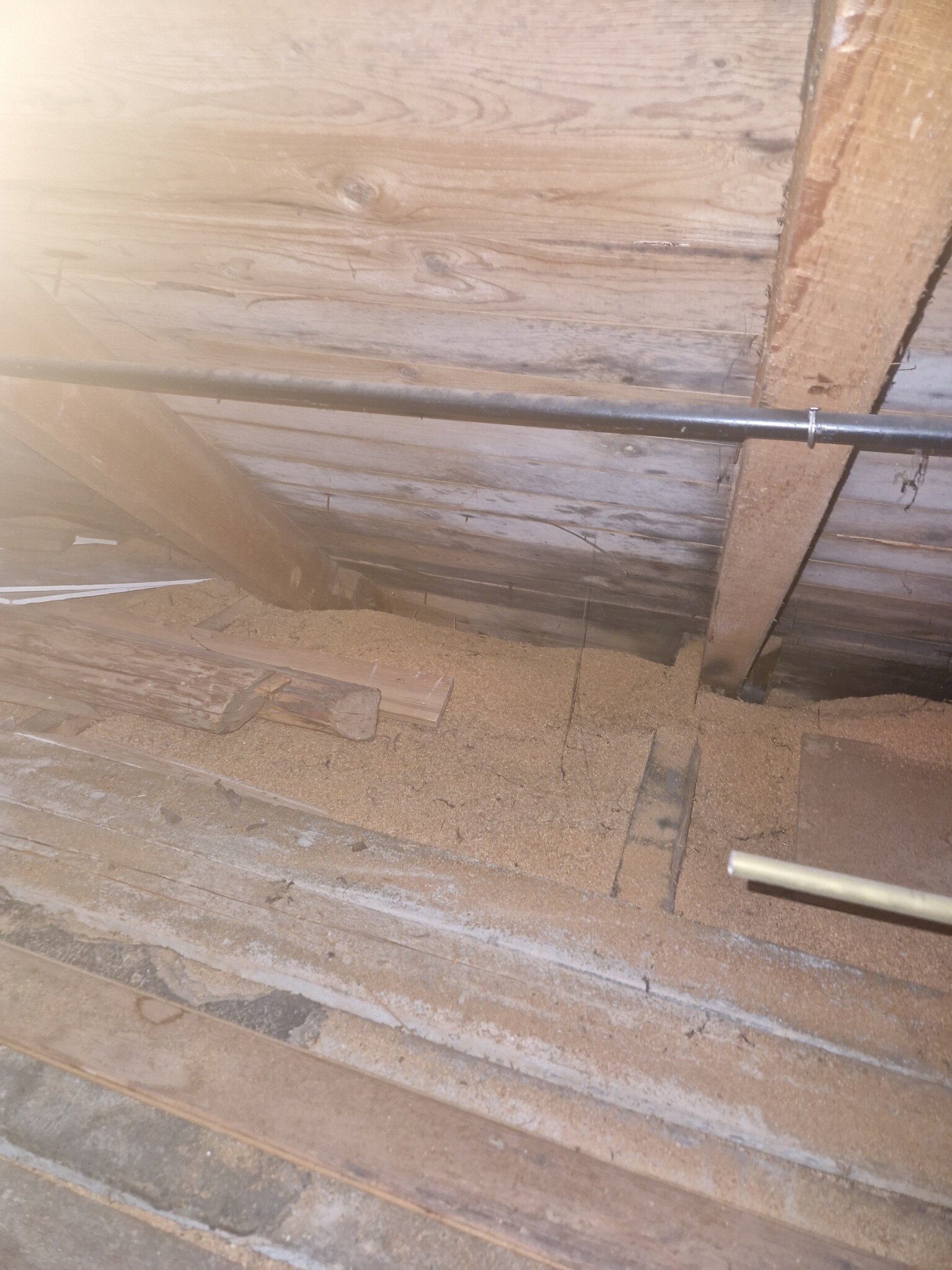

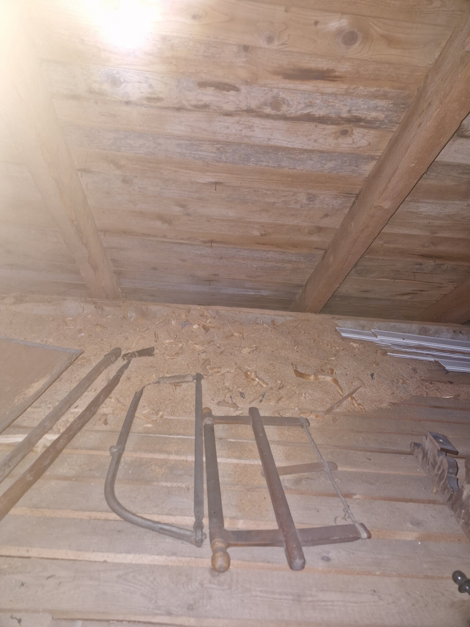

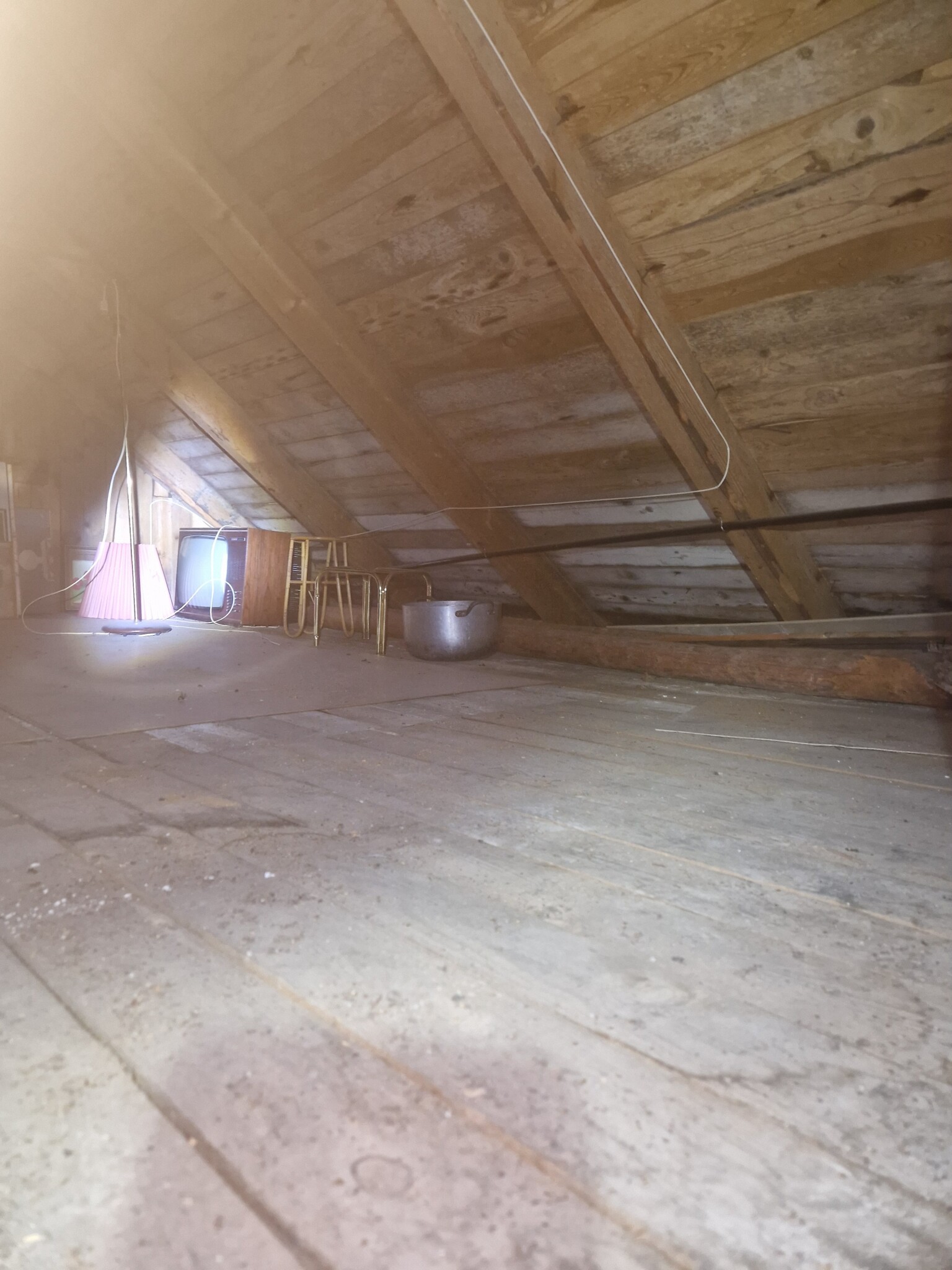

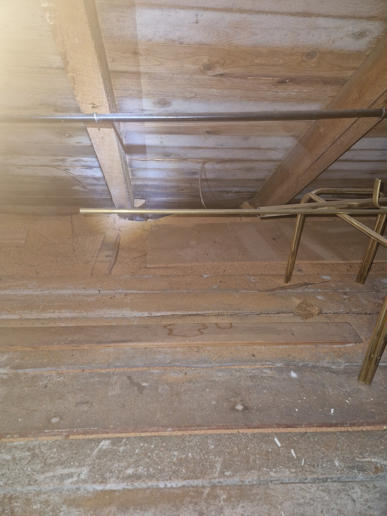

Är nyligen inflyttad i ett hus från 1934. Bergvärme sedan 2009, kamin som används. Självdragsventilation. Likt många andra kallvindar en del mikrobiell påväxt på vinden, vilket jag funderar över då ingen tidigare erfarenhet av hus. Taket byttes -88 och vi planerar för takbyte.

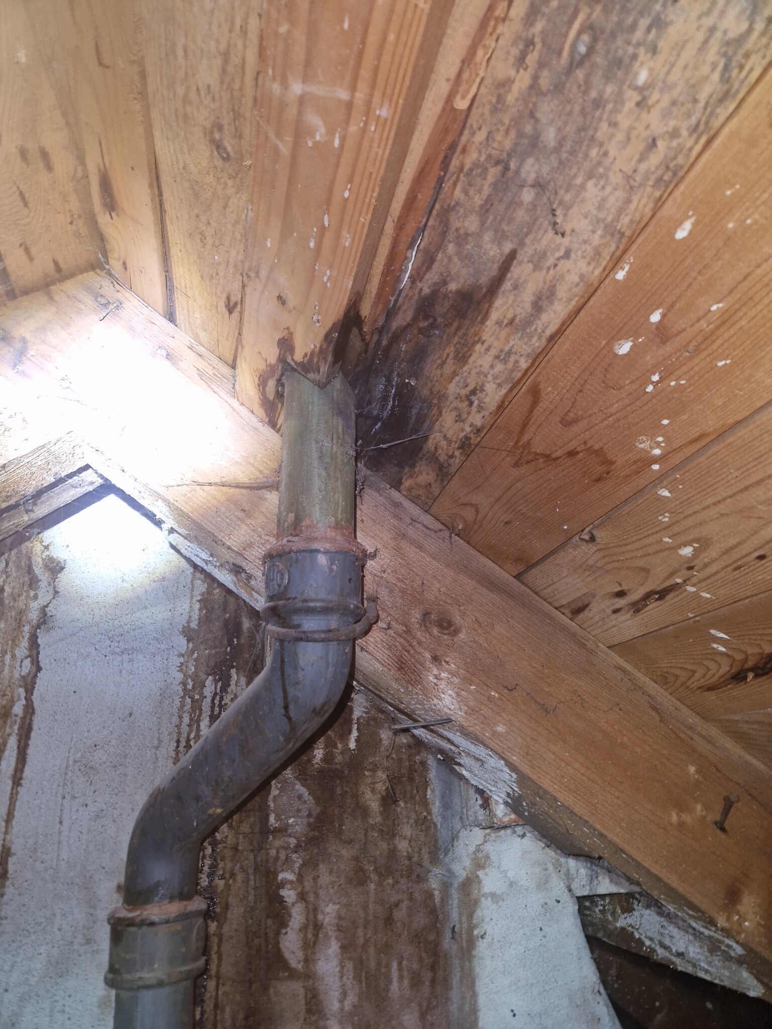

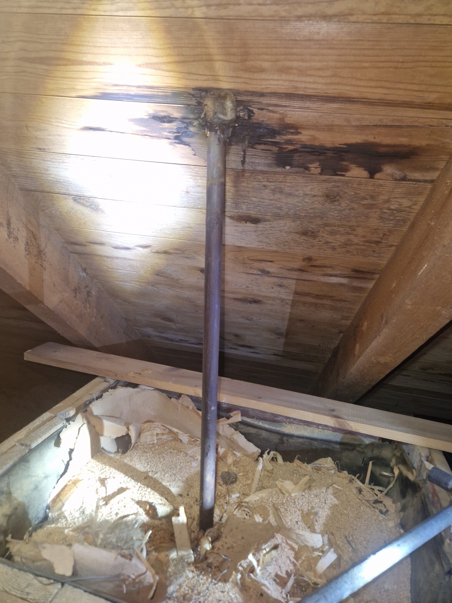

Besiktningsman uppmätt förhöjd fuktkvot vid rörgenomföring för avloppsavluftning. Känner ingen som helst lukt. Bifogar bilder där jag för ögat ser fuktgenomslag och mögel, vilket eg bara är mot norrsidan. Taket är ju gammalt och rimligt att byta utifrån ålder. Borde jag räkna med att en del av råsponten där det ser som värst ut behöver bytas? Och hur åtgärda fukt vid rörgenomföring?

Läckage vid rörgenomföring annars har du en jättefin vind, finare än många andra vindar i Sverige.
