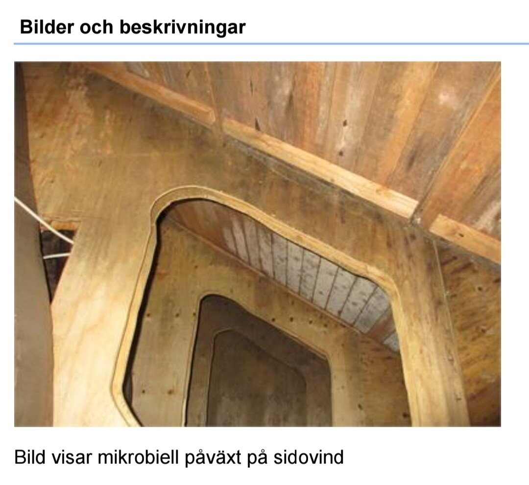

Hej, vi ska eventuellt buda på ett hus vi har kollat på. När jag läser protokollet så står det att det finns mikrobiell påväxt i vinden.
Hur allvarligt är detta? Kan man åtgärda det själv?
Taket byttes ut 2010.
Här är beskrivning från besiktningsprotokollet:
Sidovind: När det finns brister i tätningen mellan ett kallt (vind) och ett varmt (bostad) utrymme finns det en risk att
relativt varm och fuktig luft kommer ut från det varma utrymmet till det angränsande kalla utrymmet och träffar en
kall yta och kondenserar. Mikrobiell missfärgning på yttertakskonstruktionen är en indikering på att inneluften har
kommit ut i vinden så att ett gynnsamt klimat för en mikrobiologisk (mögel, bakterier och röta) tillväxt har uppstått.
Det kan vara en indikering på att ventilationen inomhus är undermålig. Får detta fortgå finns det en risk att man kan
få skador på konstruktioner som i en förlängning påverkar byggnaden och inomhusmiljön negativt.

Ett så lokalt angrepp så skulle jag leta efter källan. Jag misstänker ett lokalt läckage av fuktig inomhusluft eller avloppsluft där.
Och off topic. Vad i hela friden är det för kostnadsoptimerade takstolar? Är såna vanliga?
