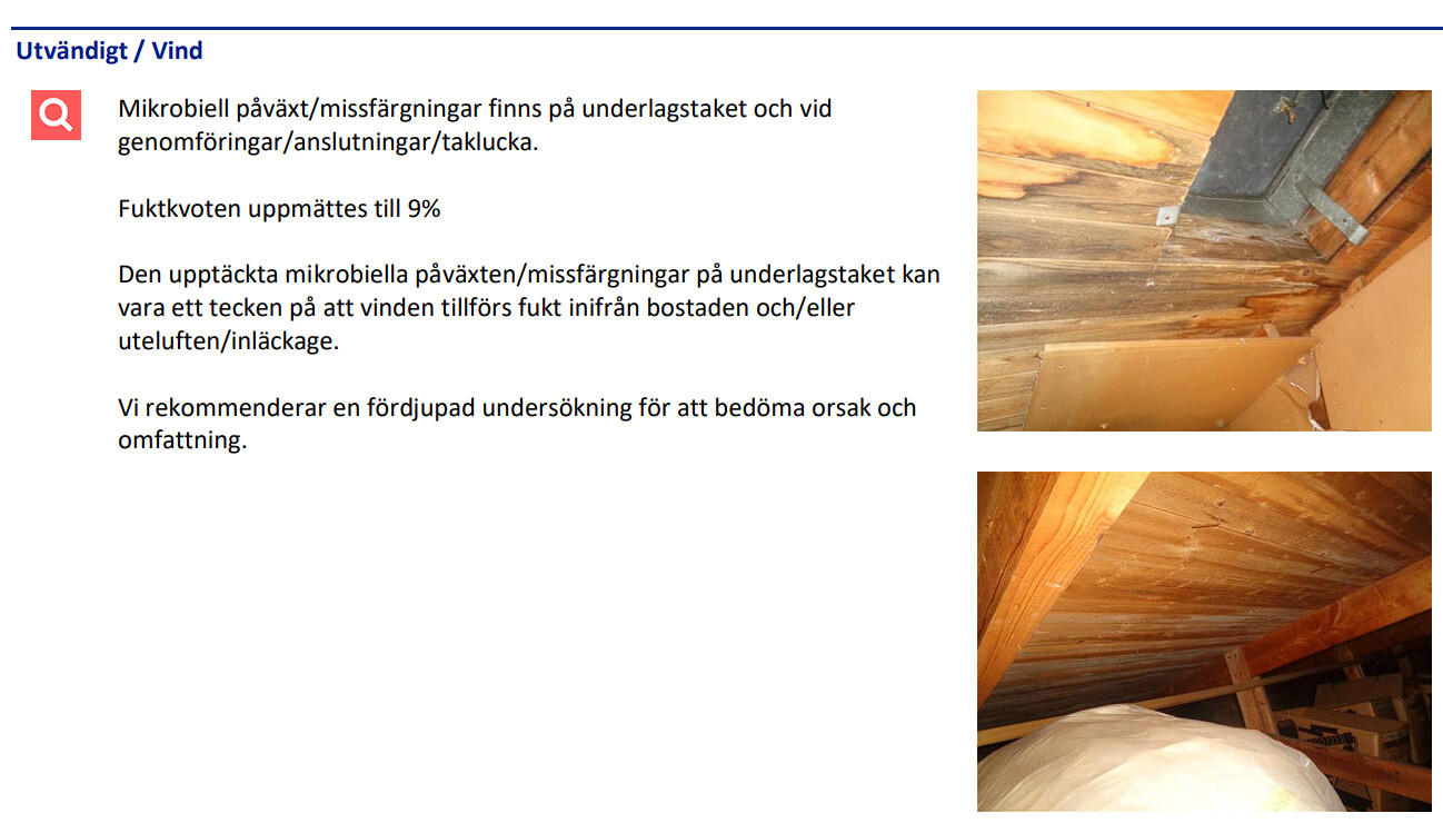

Det är en del saker i protokollet som får en att haja till:
"Äldre plåtdetaljer, taklucka på yttertaket är inte utbytta i samband medtakrenoveringen.Otätheter noteras vid skorstenskrans."

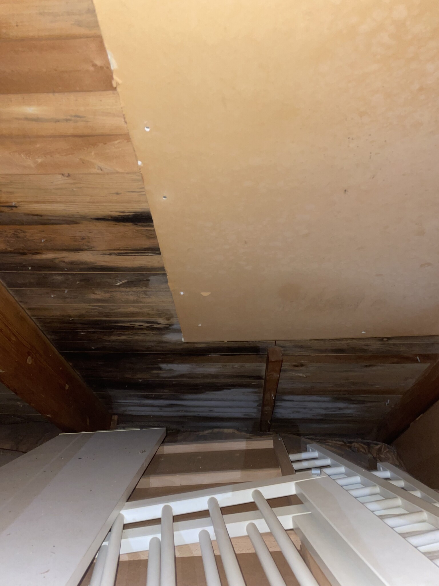

Möjliga fuktskador på ett råsponttak i en vind. Brädor uppvisar missfärgningar och mögellika fläckar. Text intill beskriver mikrobiell påväxt.

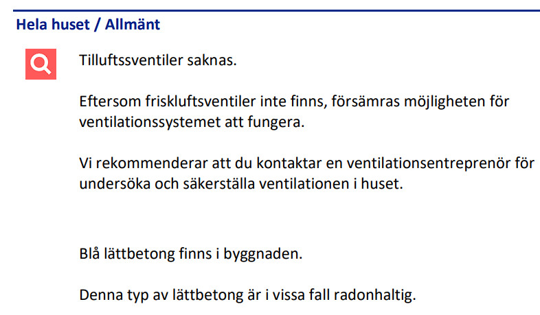

Skärmbild av besiktningsprotokoll för radhus från 1964; noterar saknade tilluftsventiler och förekomsten av blå lättbetong med potentiell radonrisk.
"Frånluftsventilation saknas i badrum på andra våningen.".
Vinden kändes torr, hade regnat samma dag vi var där. Det luktade torrt och träet verkade inte murket. Kan missfärgningar och mikrobiell påväxt vara äldre? Hur stort problem är detta?

Det är även blåbetong i källaren och radonvärdet är över gränsvärdet. Ventilationen i huset verkar i överlag eftersatt. Ingen mekanisk ventilation någonstans.
Ja.
Inga.
Fullt normalt.

Har huset stått så länge, står det nog ett tag till.
SågspånPappspikEternit och 1 till

Radonvärdet är på 240.
