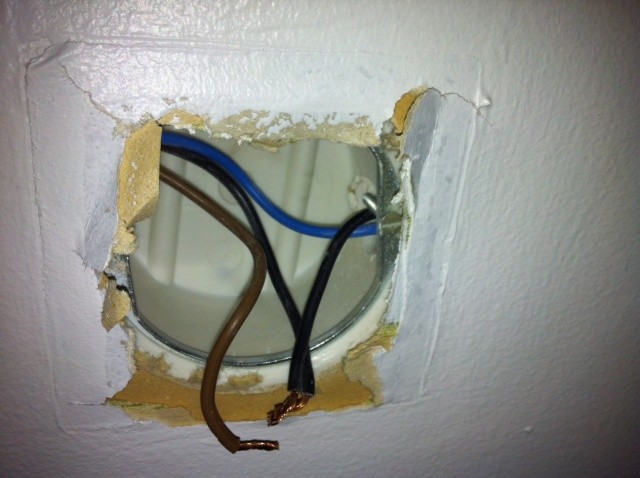

Hej hjälpsamma människor. Jag har ägnat morgonen att byta ut eluttag i min 70-tals lägenhet men stötte på patrull när jag skulle byta strömbrytaren i sovrummet. Nedanför sitter ett eluttag och strömmen leds såklart vidare dit, men jag blir osäker på hur jag skall koppla strömbrytaren, och om jag skall använda en enpolig strömbrytare. Jag vet att man skall anlita behörig elektriker när man blir osäker men det kan ju vara så att det är lätt att lösa? Se bild nedan. Svart kabel är ihoptvinnad och blå leds bara igenom dosan ned till uttaget.

Bilden ljuger lite då blå kabel går uppifrån och ner, inte horisontellt..

Svart på L eller P och brun på pil ut, höger/vänster beroende på om det är ELJO eller ELKO.

Koppla din nya brytare som din gamla så kommer det att funka. De två ihoptvinnade trådarna måste du dela på och stoppa in i varsitt hål på L-anslutningen. Ensamma tråden på valfri anslutning märkt med en pil.

Sweet, tack för hjälpen. Kan tillägga att jag är traditionalist och kör på ELJO Trend = )
