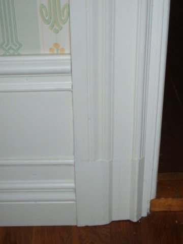

Har du förresten nåt tips på var man köper lister i sekelskifte eller tjugotalssnitt i småland? Vill helst inte köpa byggmax...
Nja... vi hyvlar ju våra egna lister efter gamla förlagor vi hittat i husen. Alltså har jag ingen koll på vilka andra som möjligen skulle kunna hjälpa till med detta.
Du kan alltid PM:a mig om du är intresserad av nåt särskilt så kan jag kolla om vi har nåt som duger... fast vi bor ju i södra Småland förstås! :-)
