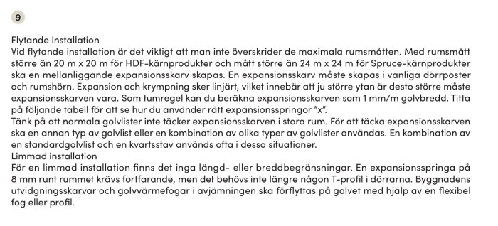

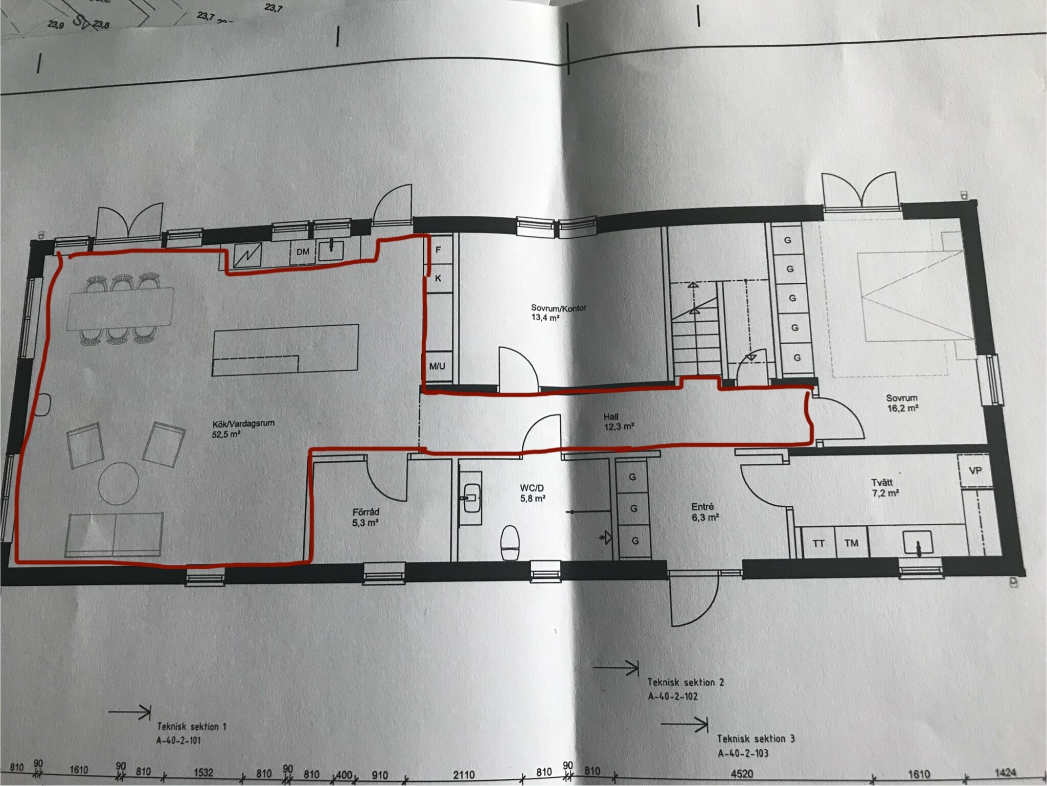

Hej! Ska lägga parkett på en ganska stor yta. Har ett stort vardagsrum som fortsätter ut i en korridor, se planritning. Total längd ca 15 m från husets kortsida till korridorens slut. Parketten läggs flytande i husets längdriktning. Vill gärna slippa list. Har lite svårt att tolka tillverkarens anvisningar, se bild. Vågar man lägga hela vägen utan expansionsskarv? Något särskilt jag borde tänka på isf?
  • Planskiss över hus med markerad sträckning för parkettläggning från vardagsrum genom hall mot husets kortsida.
  • Text som beskriver anvisningar för flytande och limmad installation av parkettgolv, med fokus på expansionsskarvar och måttgränser.
Då du lägger det i längdriktningen, så behöver du nog inte vara orolig.
