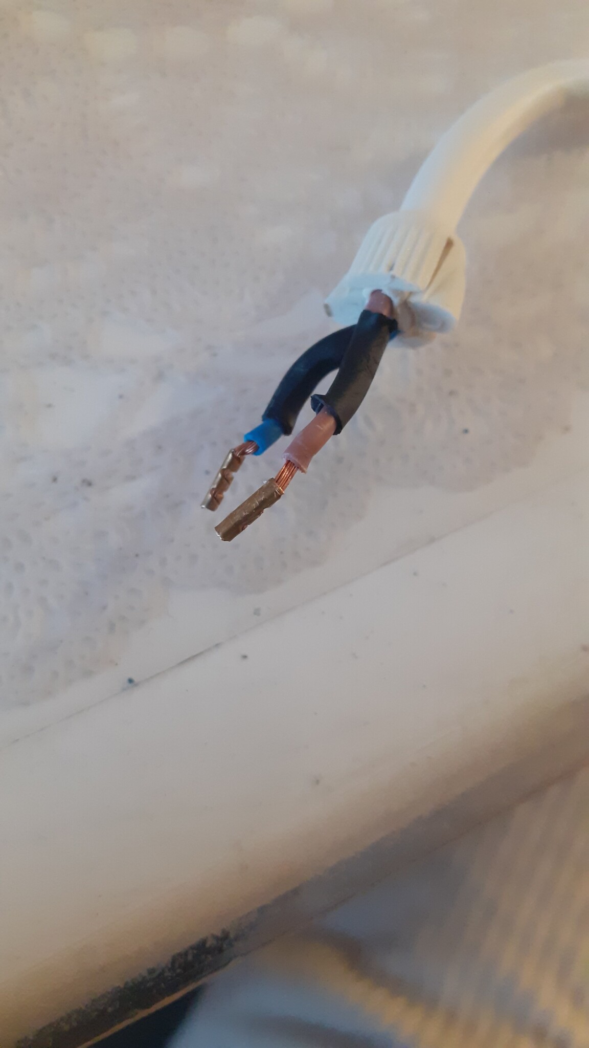

Är det okej om jag tar ut dom och sätter samma på en en annan tråd me samma färger, eller behlver jag köpa sånna
  • Två avklippta elkablar med blottlagda kopparledare, en med blå isolering och en med svart, visas närbild.
Hej och välkommen till Byggahus!
Det borde gå bra utan ändhylsorna.
Ali Kalay
Vd är det värsta som händer om det går fel
Vad är det du skall göra?
Jag försöker byta ut den gamla och korta kabeln som inte räcker till en lång ny som e 3 meter som e perfekt, det är till för taklampan, har tagit ur trådarna och har aldrig gjort detta förut
Var noga så du inte får några kardeler som spretar.
Dom " guldiga sakerna" är inget man behöver, det är bara något som förenklar i tillverkarens produktion att hålla ihop alla enskilda kardeler i kabeln.

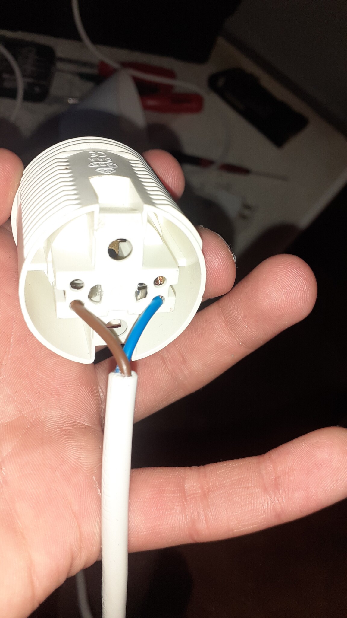

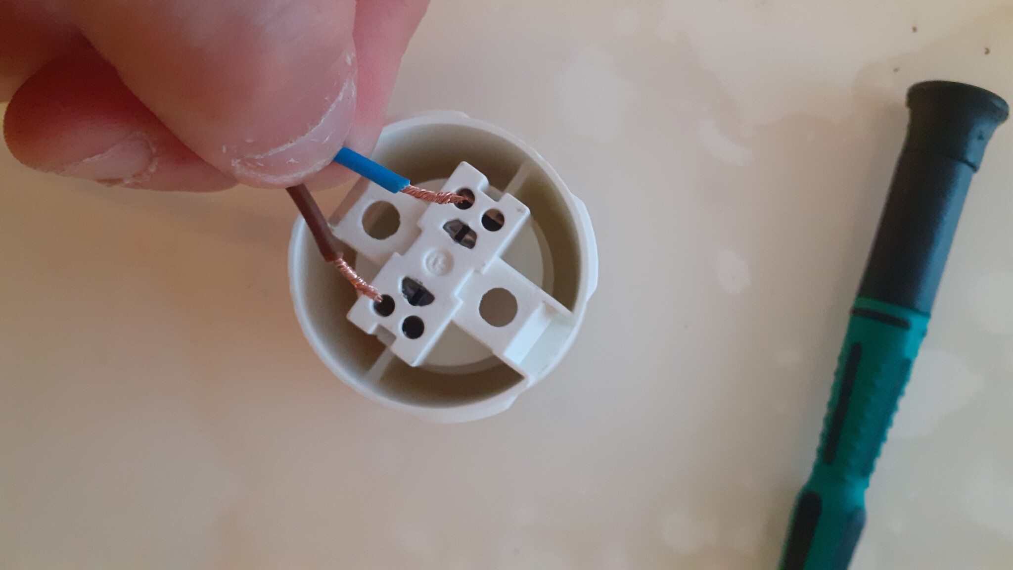

Ser detta okej ut om jag kopplar här?
Oj bilden kom inte med

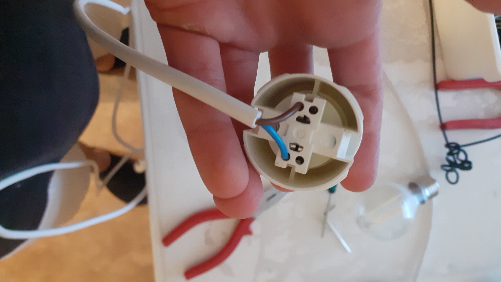

  • Hand håller en vit elkontaktdosa med koppartrådar anslutna, bredvid ligger en grönsvart skruvmejsel.
Vi vill se en efterbild oxå:)
pacman42

Ser det bra ut så?
  • Person håller i en elkontakt med anslutna bruna och blå kablar mot en bakgrund av verktyg.
fribygg
Ja det gör det.
Jodå, nu behöver du en dragavlastning
