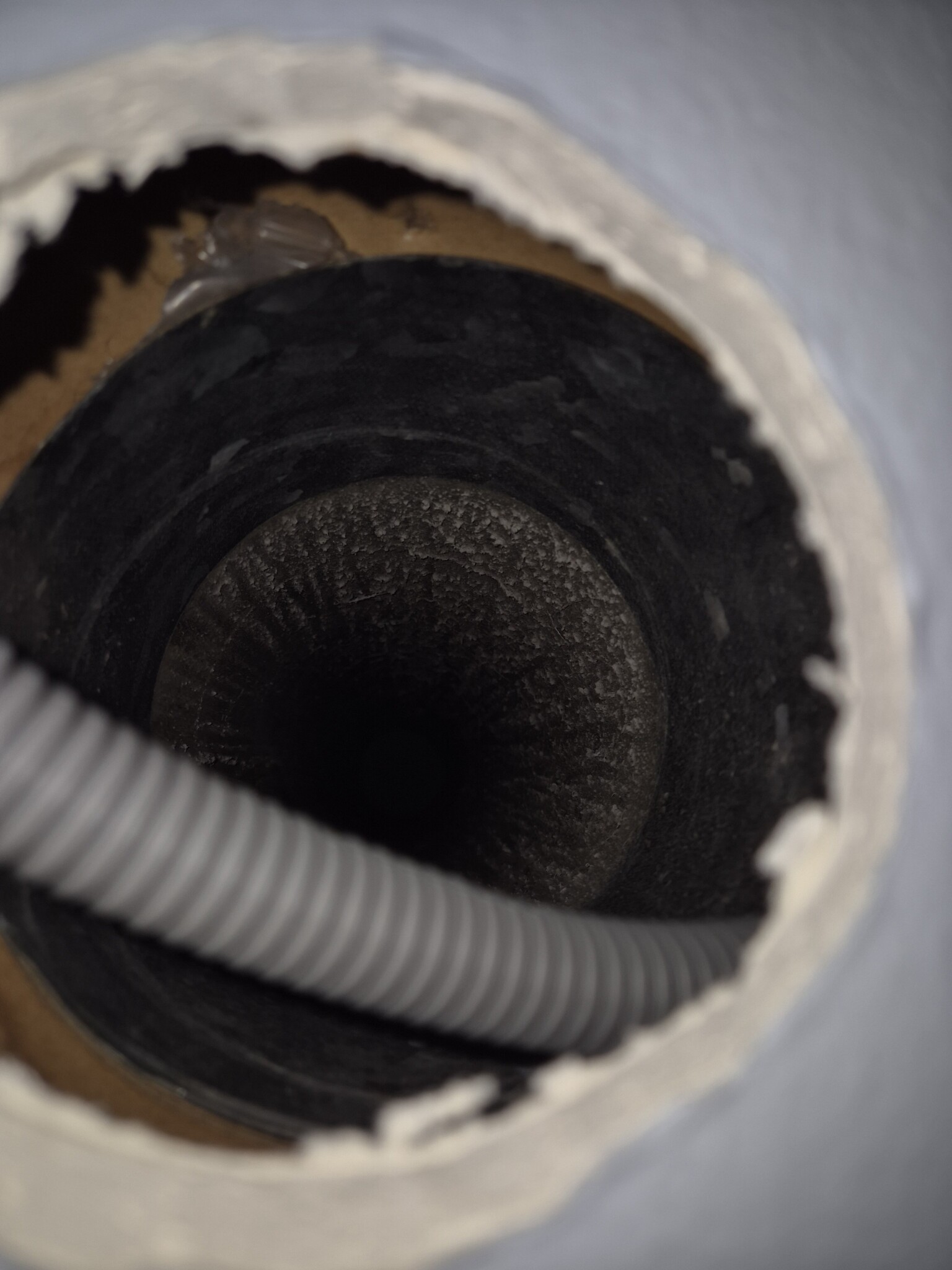

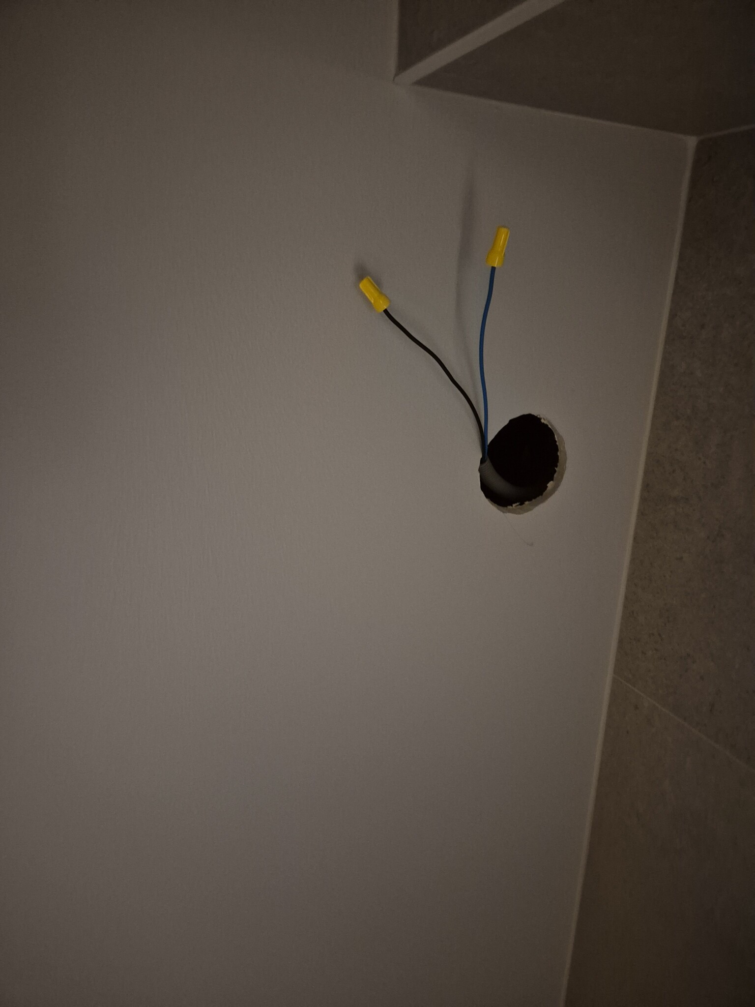

Jag har ett hus med självdrag och har precis byggt ett nytt badrum. I badrumstaket finns ett ventilationsrör som är 150 mm i diameter, och det går från några centimeter ovanför badrumstaket hela vägen upp till yttertaket. Jag planerar att installera en Pax-fläkt där, men fläkten har en anslutning på 110 mm i diameter.
Min fråga är:
Vilka för- och nackdelar finns med de två alternativen? Finns det något jag särskilt bör tänka på för att säkerställa bra ventilation och minimera risken för kondens eller andra problem?

Använd en förminskning till röret men det måste bli tätt så fläkten inte blåser ut luft på vinden istället för taket. En PAX-fläkt räcker bara till en liten del av huset. Tänk på att luften i huset måste kunna passera stängda innerdörr och att ventilationsspalter och -hål behövs.

Tack för era svar! Det här röret är ett "ensamt" rör som går från taket direkt ner till badrummet. Inga andra ventilationsrör är kopplade till just det här röret.
Är en förminskning ändå det bästa då?
Vilken ska man använda? Det är metall i taket och paxfläktens rör är i plast
