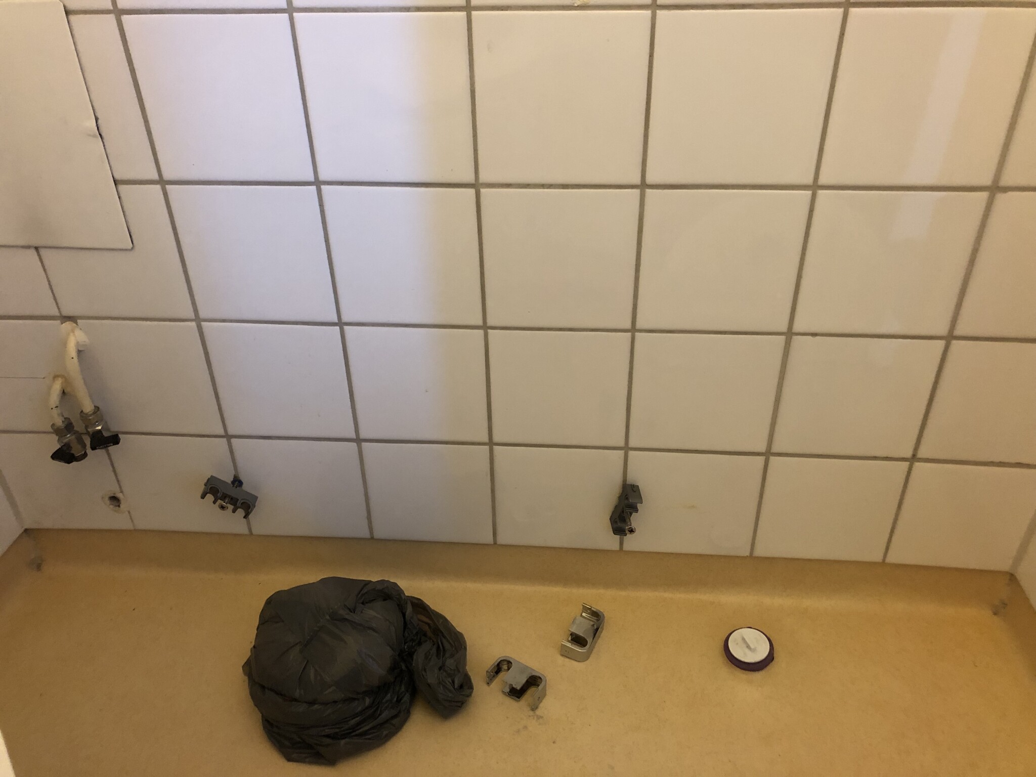

Har demonterat rör etc i ett gästbadrum som tidigare ägare gjorde till tvättstuga. Nu behöver jag återställa till gästbadrum. Lite frågor om vad jag ska tänka på. Vill helst bara ha hjälp av VVS kunnig med rördragning till toa o handfat.

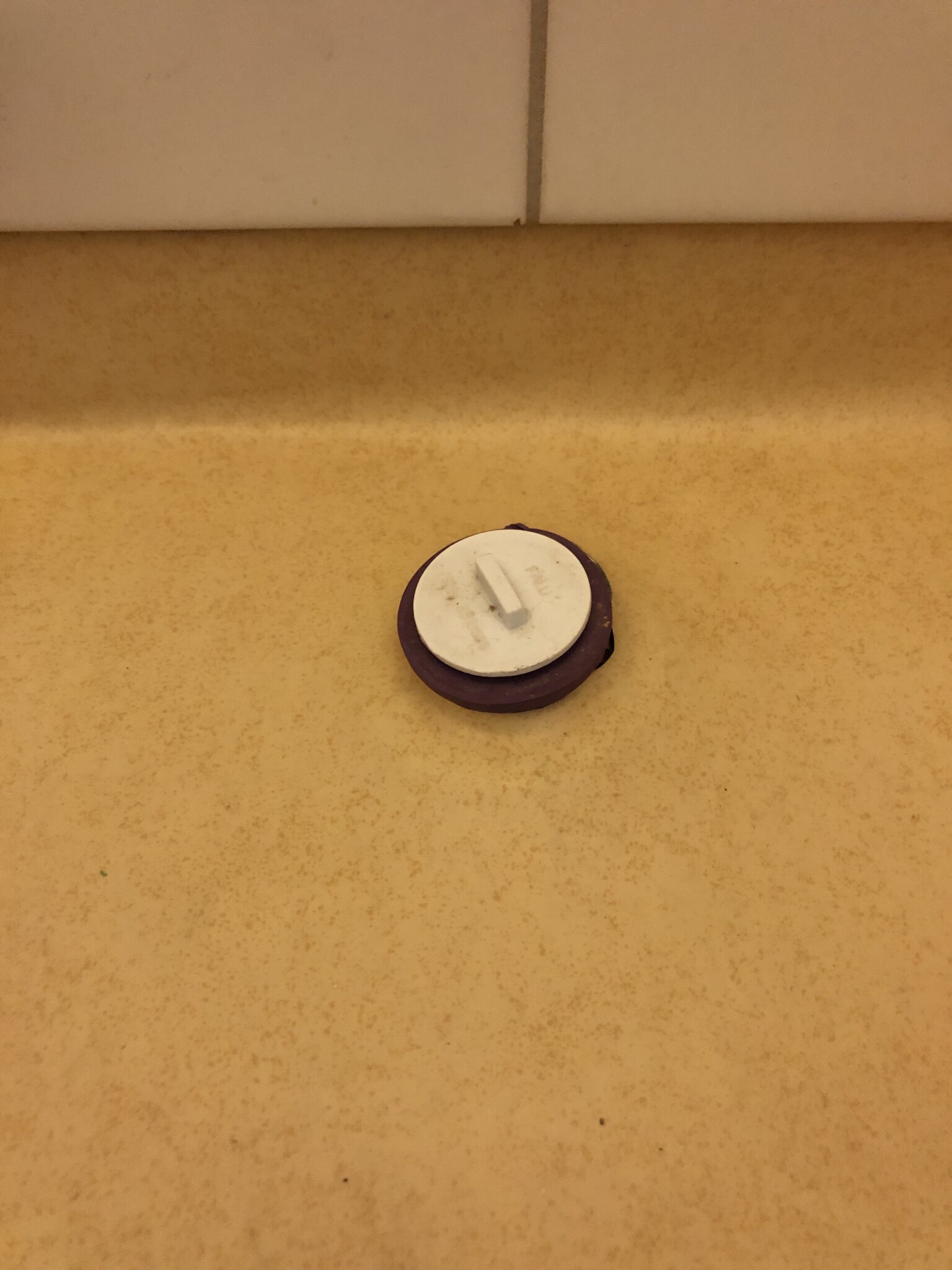

Avlopp för handfat är igenpluggad - se bild. Är det bara att försöka lösgöra det vita locket tro?

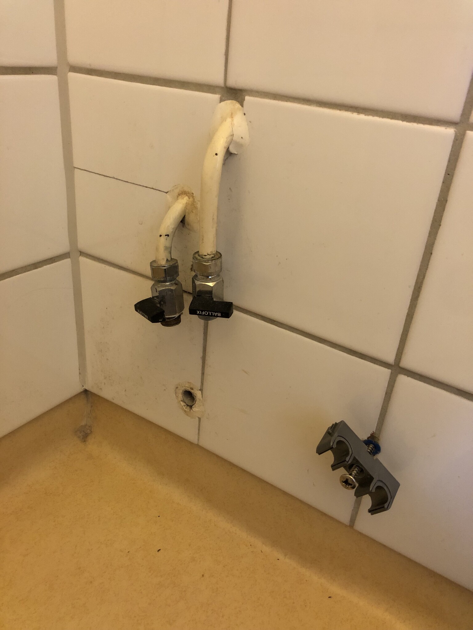

Hålet i kaklet under vatten anslutningen - vad är det gjort för?
Jag har toalett och handfat som jag får hjälp att sätta upp.
Är det viktigt sätta upp handfatet först - innan rördragning görs?
Bör jag överlåta det till kunnig VVS?
- Ja,det är bara att ta bort locket, kan sitta med någon tätmassa så det kan sitta hårt. Var försiktig så att röret inte skadas.
- Det ser ut att vara en plastslang, kan tänka mig att det är ett skvallerrör från kopplingsskåpet ovanför. Om det blir läckage i skåpet så ska vatten rinna ut på golvet och visa det och dränera ut vatten ur väggen.
- Jag gissar att det är lättare att sätta rören på väggen innan handfatet skruvas fast helt men för att veta var rören ska komma så vill man nog sätta konsoler till handfatet innan rören. Ofta sitter det mjuk slang sista biten till moderna kranar så det är inte lika känsligt som när man drog kopparrör hela vägen men viss koll på vad som ska sättas upp underlättar.
