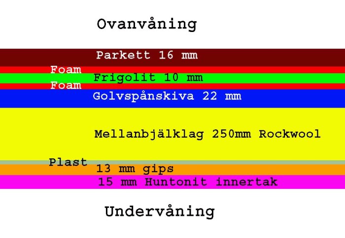

Måste ha så effektiv isolering mellan ovan och undervånig som möjligt för att dämpa musik att tränga igenom.
Kan "konstruktionen" enl. skiss vara någorlunda dämpande?
Dessutom: Är det OK att lägga ett flytande parkettgolv ovanpå frigolitskivor?
Skall man i så fall oxå lägga foam på båda sidor om dessa frigolitskivorna??
Någon som vet?
Någon som har använt så tunna frigolitskivor under parketten?
Tacksam för råd!
Flytande golv på frigolit har diskuterats i flera trådar nyligen och det ska uppenbarligen fungera bra. Du ska använda cellplast med tryckhålf om minst S150. Det verkar även finnas produkter speciellt avsedda för detta ändamål.
Någon tipsade om att man ville ha plast mellan frigolit och golv för att slippa gnissel.
Mr Z kanske kan svara på om frigolit är det lämpligaste materialet med tanke på ljudämpningen. Jag undrar om inte ett par lager gips är bättre?
