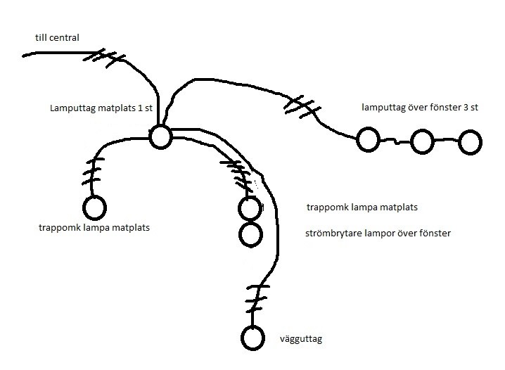

Snailman
men får det till att det behövs 6 st mellan strömbrytarna till höger och takdosan och det får väl vara max 5 st i ett 16 rör.
6 st = nolla jord fas plus 2 trådar för trappen och en tändtråd till fönstelamporna
Snailman skrev:
tre st : tändtråd och två för trappkopplingen (alternativt nolla och två för trappkopplingen)
Max fyra alltså, fas och två tändtrådar ev nolla för dimmer. Annars behövs endast en fas ner...
Snailman
så här kanske?
Jag hade dragit uttaget till höger genom strömbrytaren, dra 20mm slang om du tror det behövs.
Snailman
ja det ser ut att behövas 20 rör isåfall
undrar om jag köpte några dosor med 20 anslutning..
