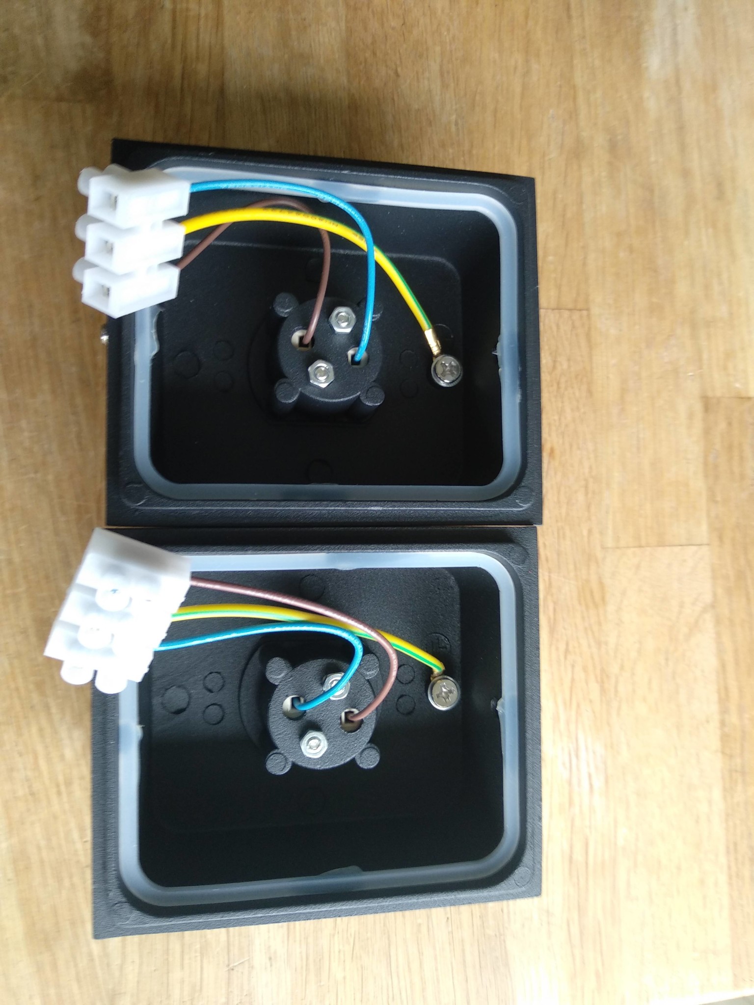

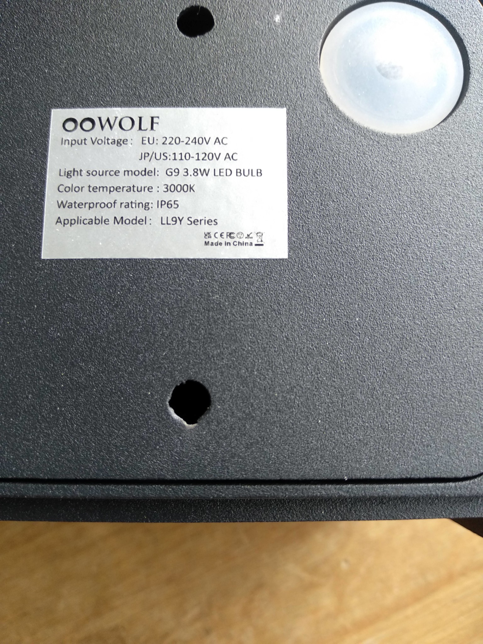

Har 6st lampor som bilden visar, ska sitta på en vägg i ett rum, och dessa ska enligt rubriken paralellkopplas med ett gäng wago. Kabelarean på L & N står 0,5mm dock är jorden av grövre dimension - tippar på 0,75mm ??(står dock inget på kabeln vad jag kan se)
Ska jag ta lämplig RKUB 0,5 mm ( kanske 0,75mm?) till L & N samt en grövre dimension till jord, eller går det med 0,5mm där åxå? Samt vilken värmetålighet är lämplig (70 eller 90 °C)

Om detta är fast monterat så skall du ha 1,5 kvmm trådar. Och inte RKUB, den är inte godkänd för 230V.

Sedan bör du se över hela installationen. Beroende på hur resten av installationen skall se ut så får du välja en lämplig installationskabel. Dimmern är ju för inbyggnad, har du tänkt ha en dosa för den i direkt närhet till lamporna?
Lite fakta kan vara på sin plats.
Kommer sitta på väggarna i ett biorum, brytare för lampa finns redan på väggen, dock ingen N framdraget i befintligt.
Ev så kommer akustiktak sättas i h då kommer dimmer monteras i taket, lätt åtkomlig under akustiskiva.
Annars monteras dimmer i befintlig apparatdosa och N blir framdraget. Dock blir denna variant krångligare då det blir fler wago inkopplingar i takdosa etc, så får se hur det blir.
