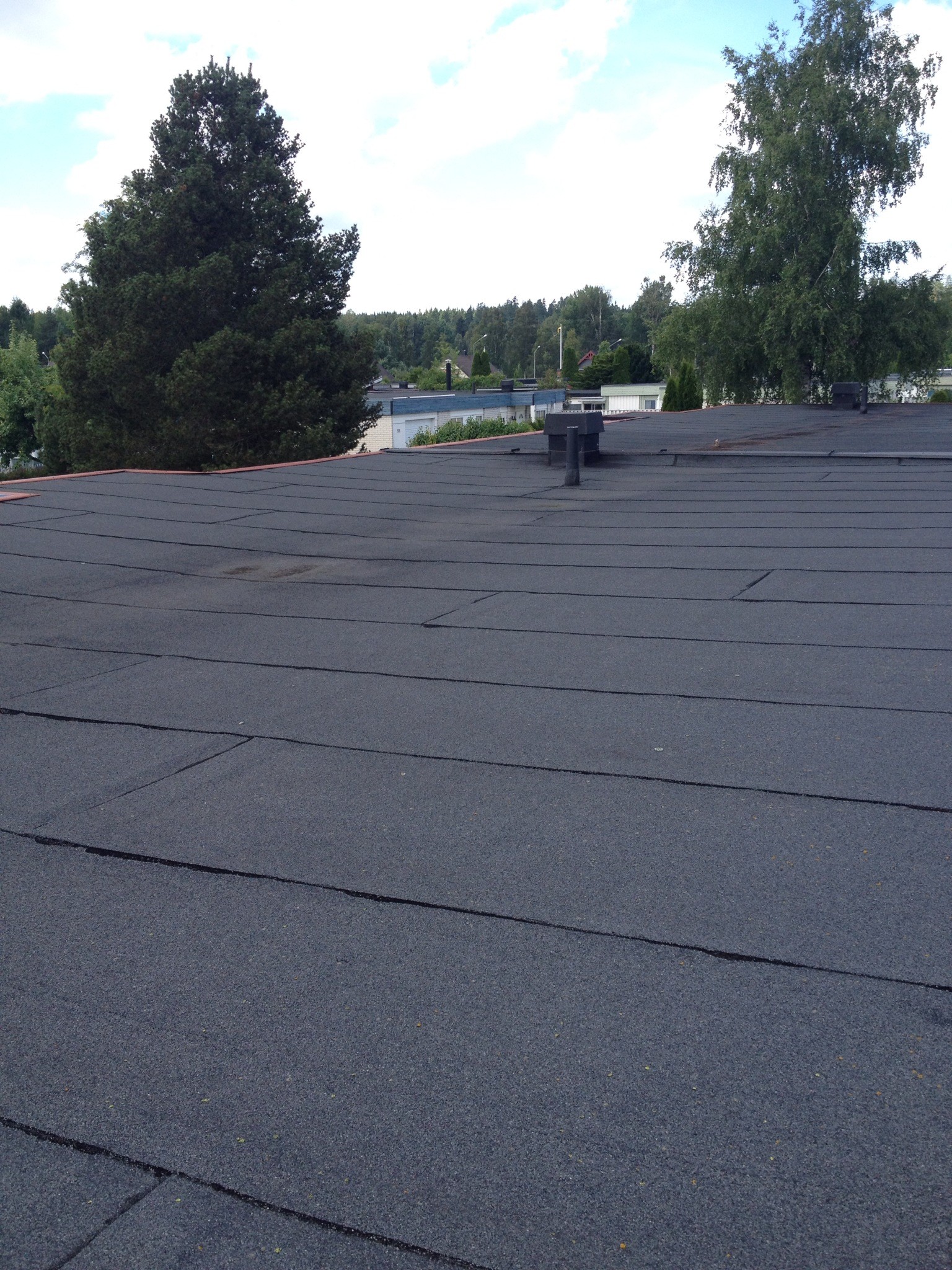

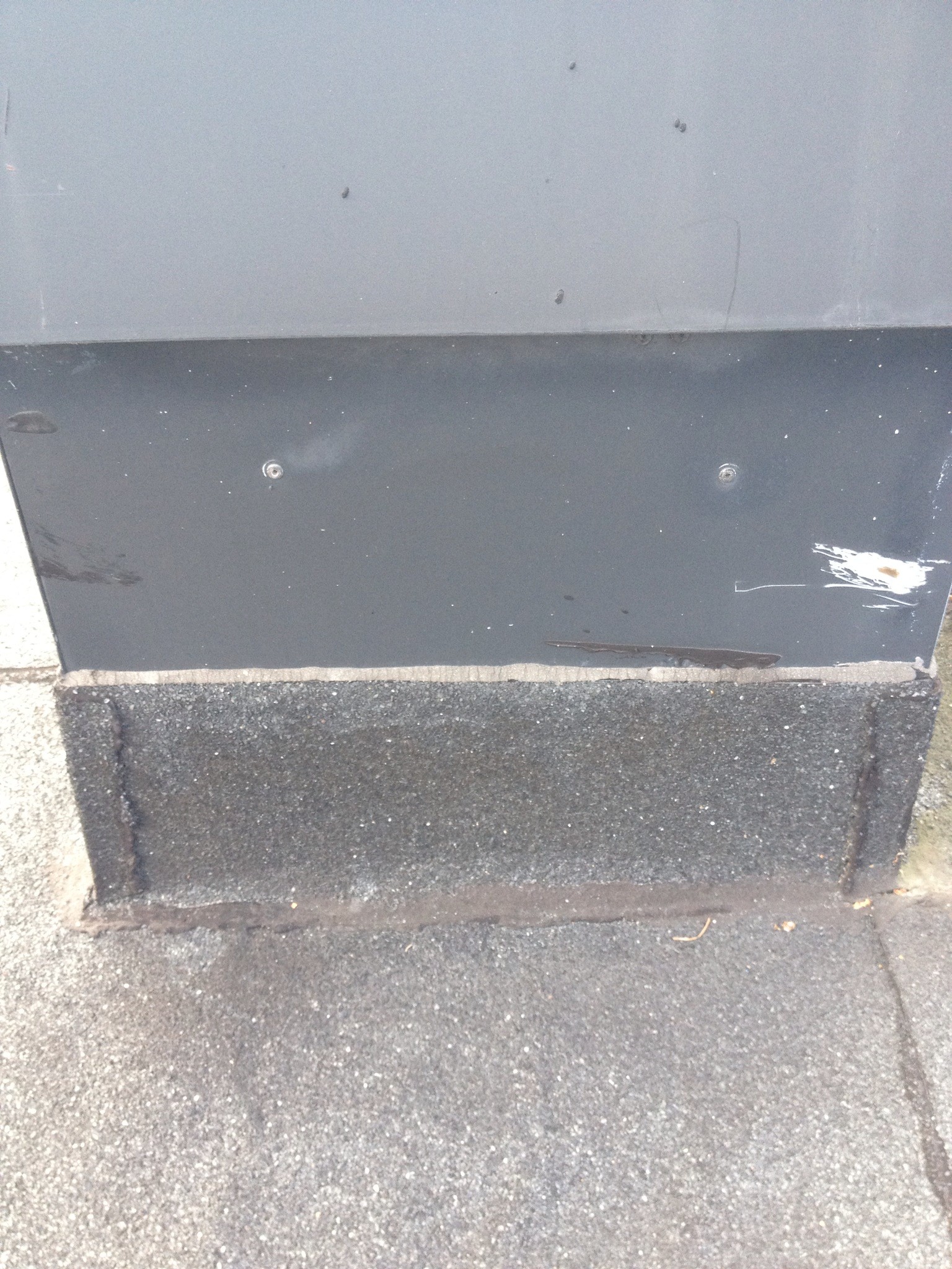

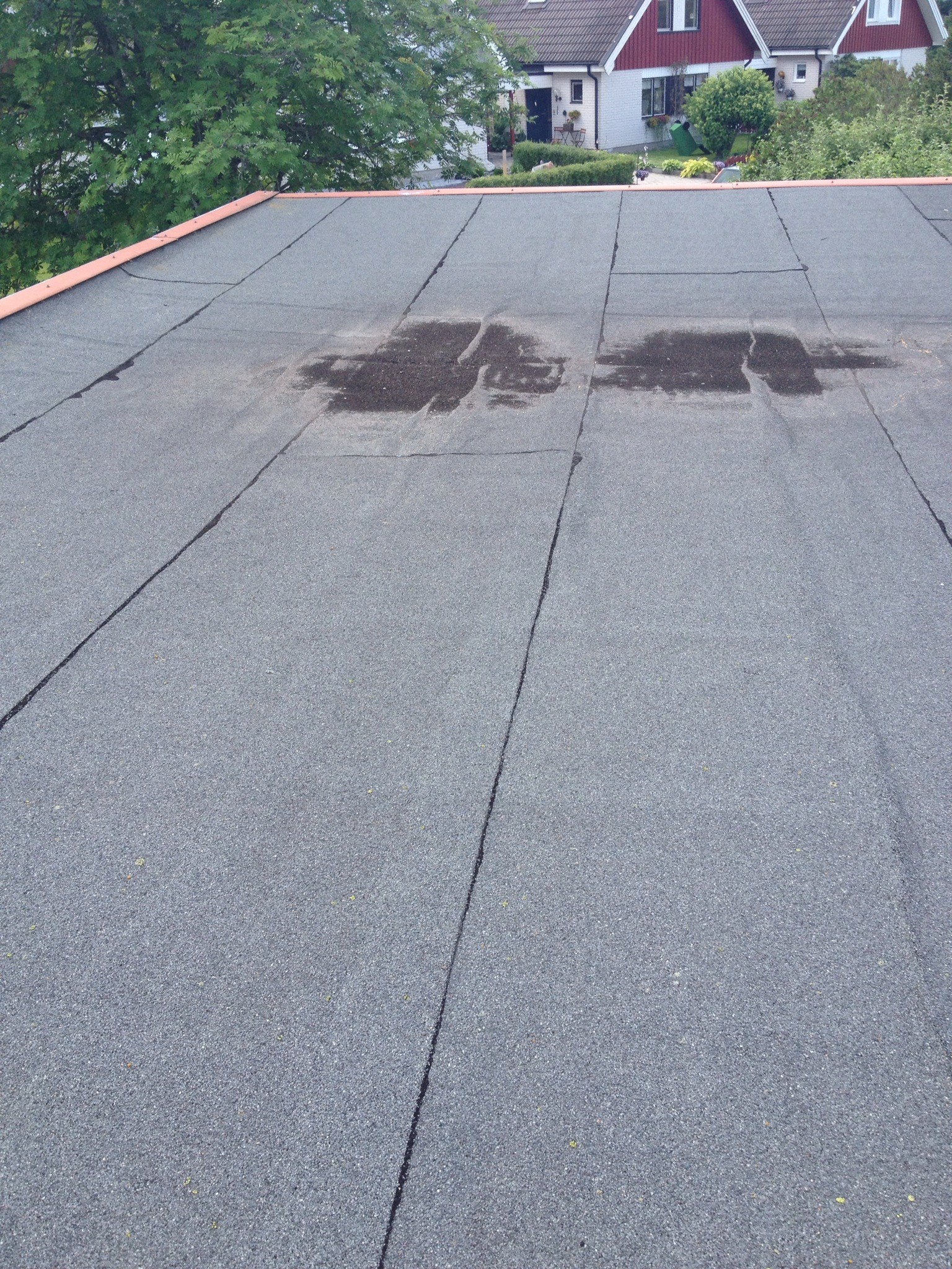

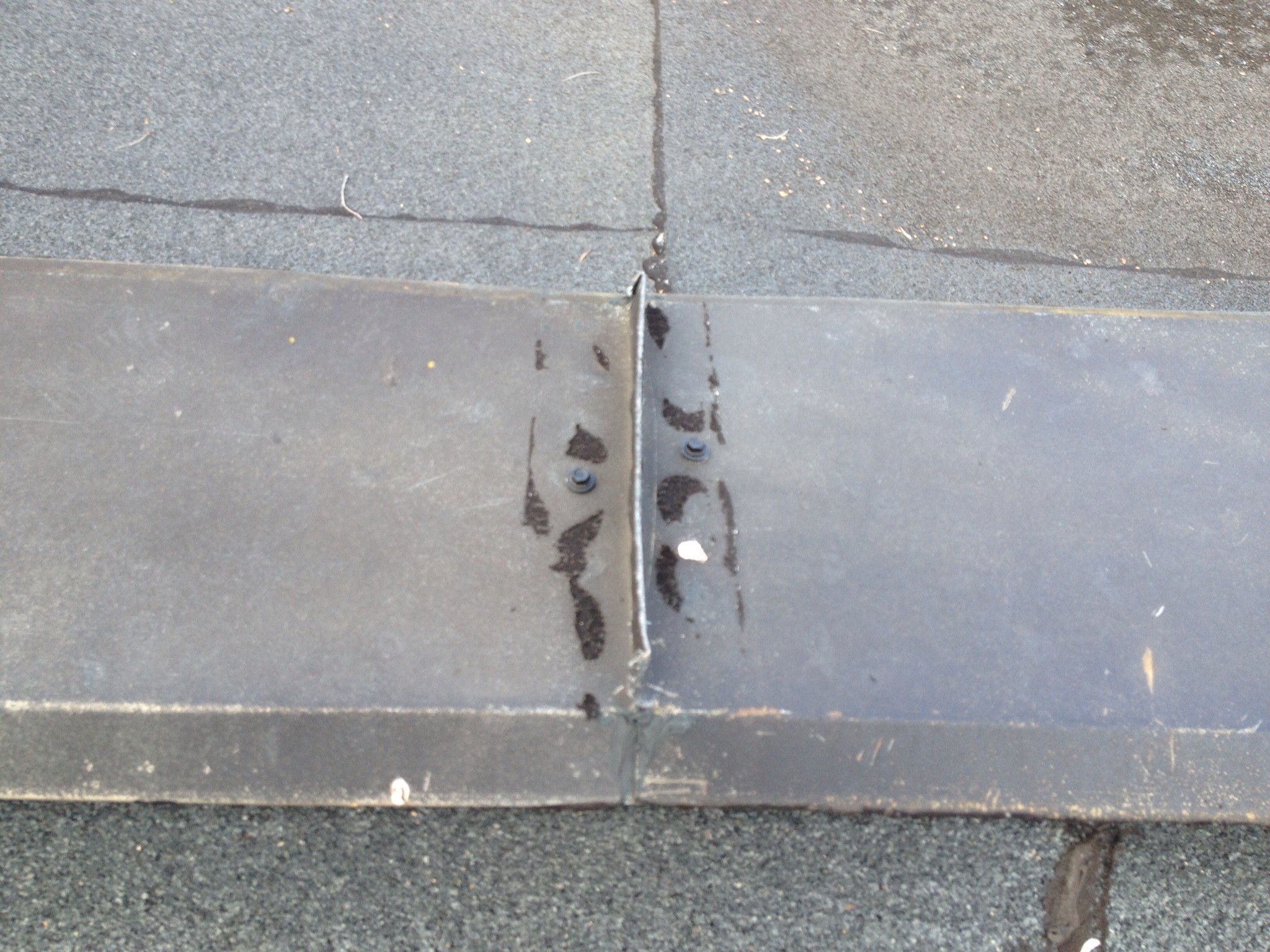

Tittade på ett hus idag med detta papptak, huset byggdes 1974, papptaket renoverades senast 1994, är ingen expert men undrar vad ni tycker?

Pappen ser okej ut men plåten ser inte riktigt korrekt ut. På din andra bild slutar bara pappen på huven ska vara plåt över det så pappen inte släpper med åldern.
Det jag tycker ser lite oroväckande ut är den sista bilden. En sådan sänka på taket tyder oftast på att någon del av konstruktionen har satt sig eller att det är fellutande redan från början. Undersök konstruktionen om du kommer åt, så att du kan se vad som är anledningen till svackan.
I övrigt tycker jag inte att det ser så farligt ut. Men håll koll på torrsprickor runt plåthuven och rent allmänt på taket.
