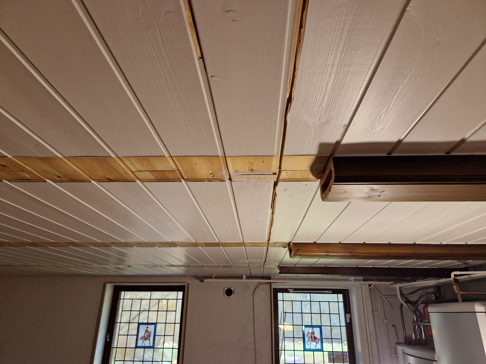

Nu har jag iallafall sågat upp ett spår i taket, tagit ut ca 5cm frigolit extra på respektive sida. Nästa steg är att sätta kortlingar 45 reglar i mellanrummen och sen kommer jag dreva med mineralull på sidorna, blir då ca 7cm mineralull på vardera sida. Om det skulle brinna ta i trä så blir det ett bättre stopp jämfört med frigoliten som var där innan.
Känns bra att göra så här.

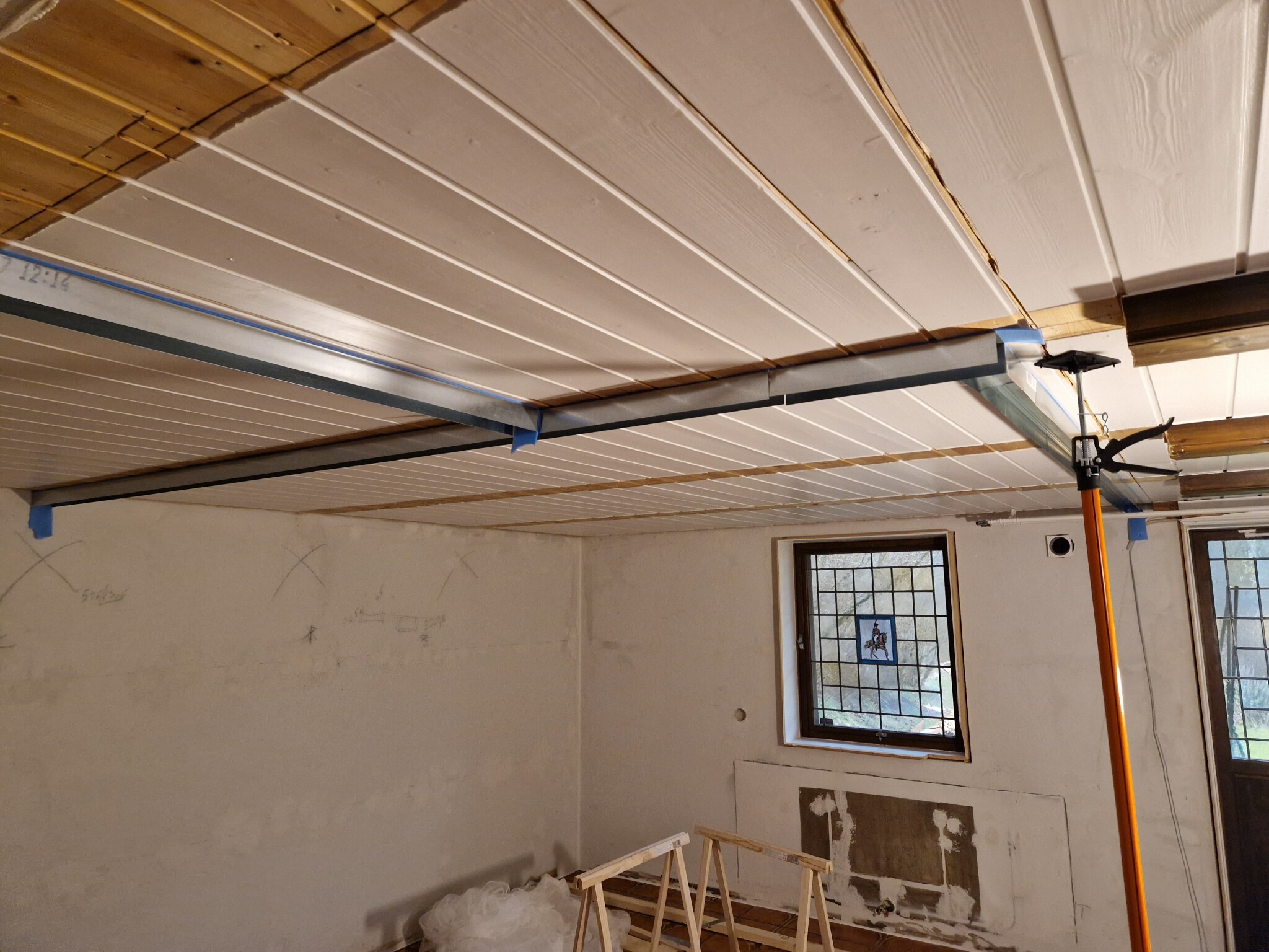

Spikat dit kortlingar och sen drevat med mineralull 20cm på resp sida, sen spikade jag tillbaka taket.
Och nu har jag fått upp stålskenor i taket 😊
Tar gärna emot synpunkter, kritik, råd så här långt.
Och sen har jag en fråga, hur får man dit stålskenorna i golvet så dom hamnar exakt under?
  • Tak med vita panelbrädor där en sektion har kortlingar och mineralull synlig mellan brädorna, samt monterade stålskenor.
  • Tak med monterade kortlingar och stålskenor, vitmålat träpanel och synliga fönster med blyinfattade glas.
  • Tak med nyinstallerade stålskenor fastsatta och orange stöd. Fönster syns i bakgrunden, med renoveringsmaterial på golvet.
Köp dig en laser.
Det går också att med vattenpas rita av och föra över massa linjer till golv, väggar och tak som du sedan följer.

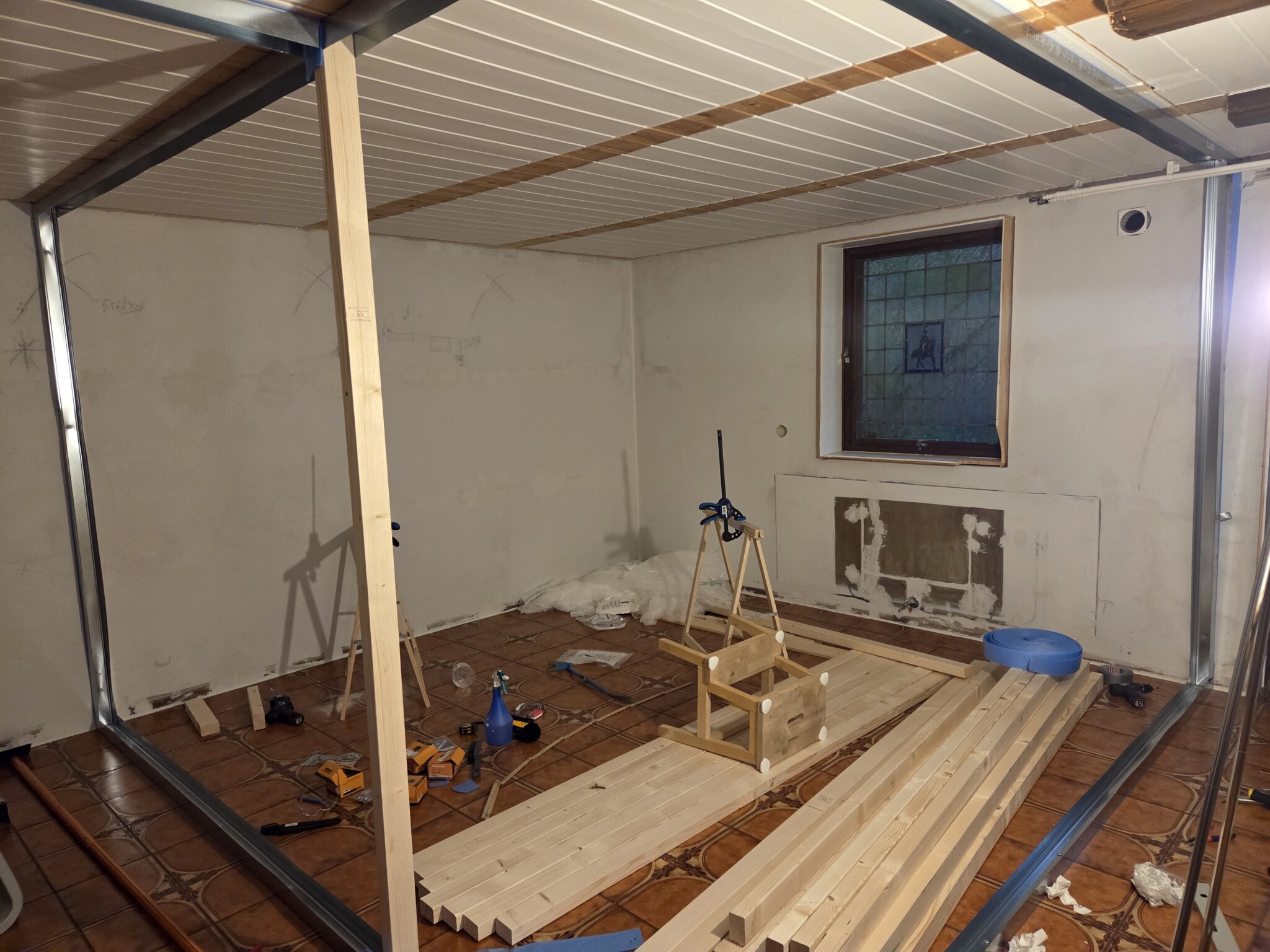

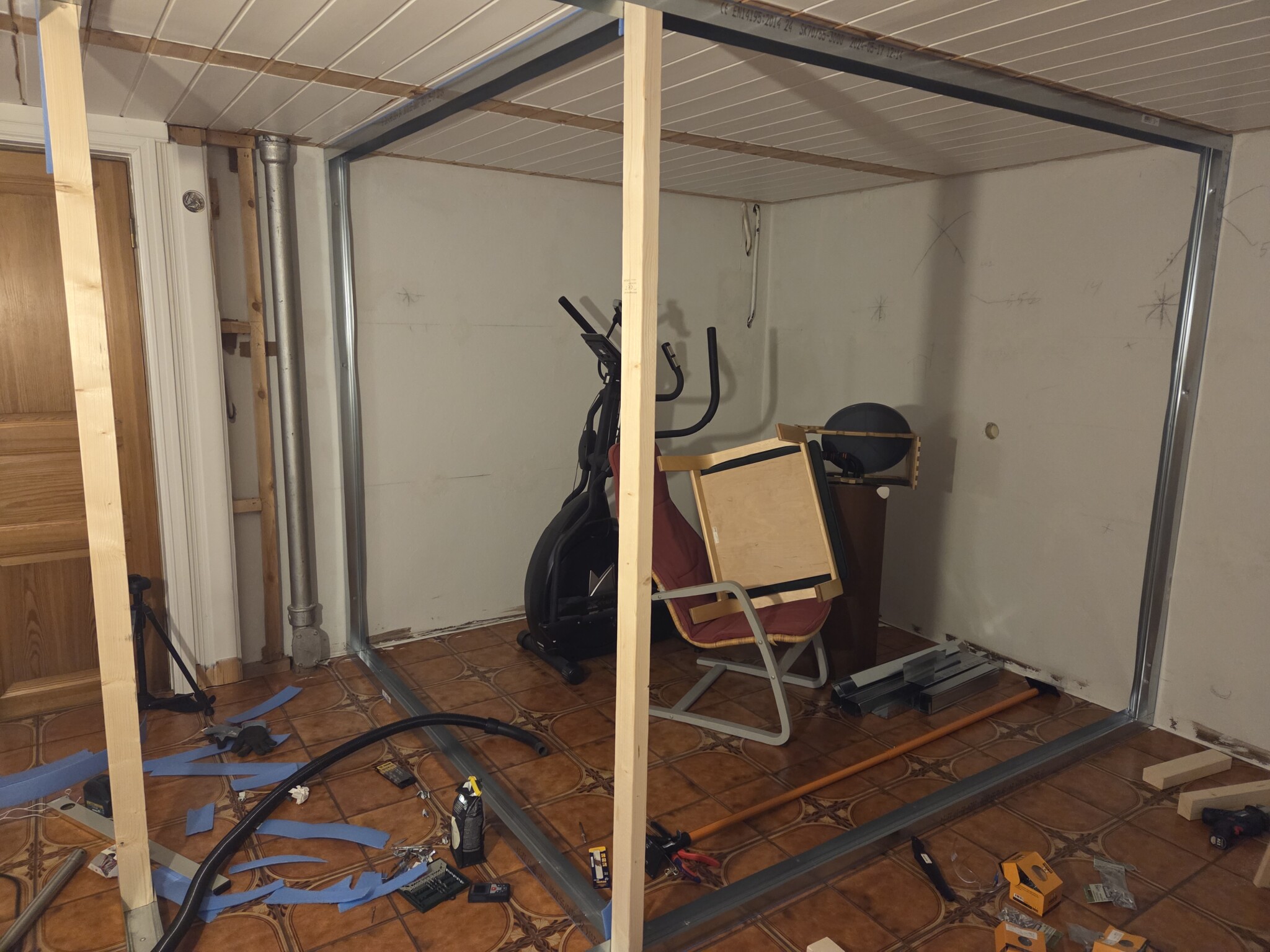

Köpte en krysslaser, rekommenderas starkt för att få allt rakt
Även fått lära mig att boxa ihop stålskenor
Skenor skruvade överallt samt idag provat med två träreglar 😊👍
