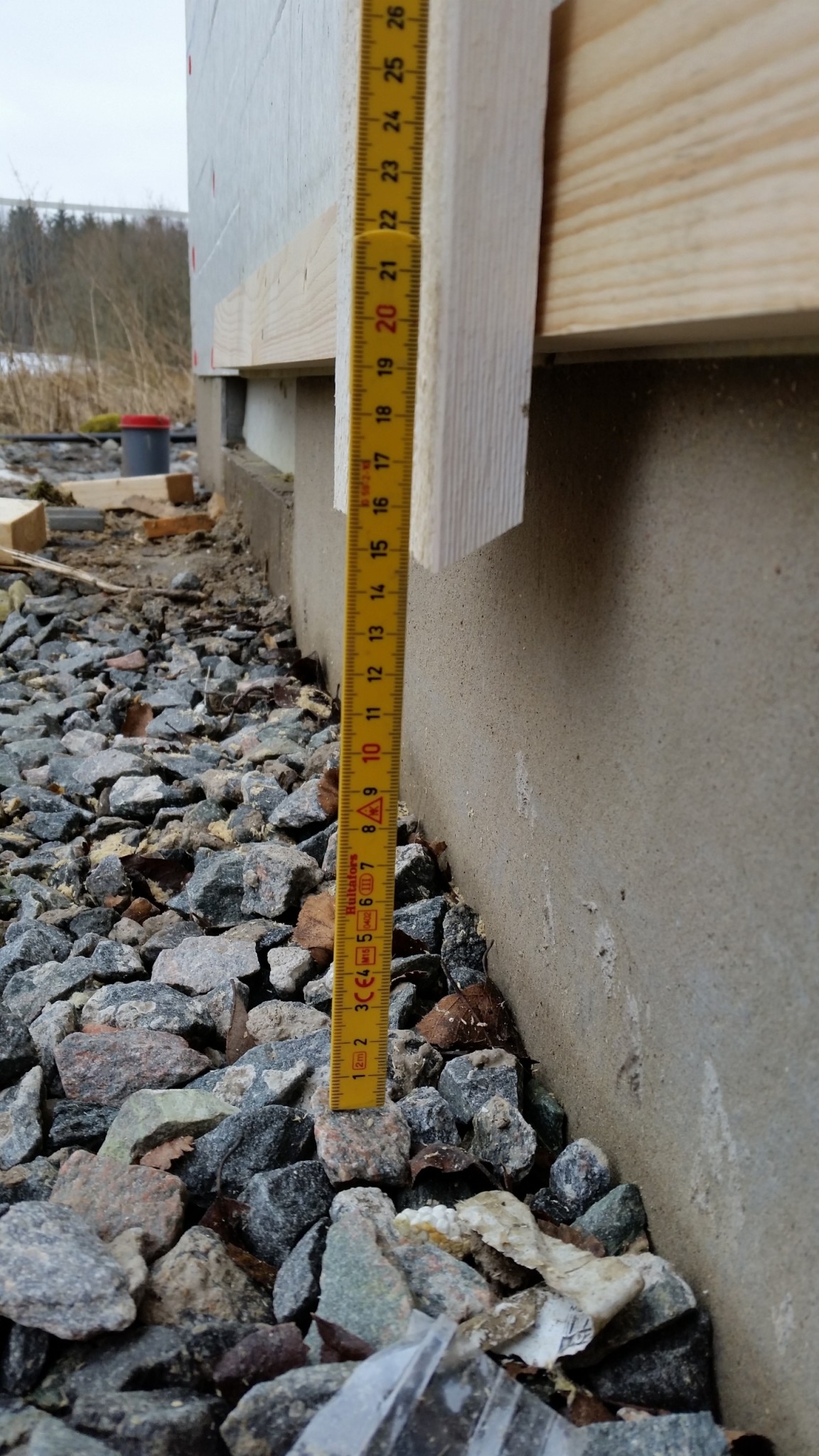

Ska börja sätta panel på mitt garagebygge nu och har en fundering över hur mycket panelen borde överlappar grunden/sockeln som minst.
Är det ok att "droppnäsan" slutar 5 cm under spikläkten/sockeln? För då får jag på det minsta stället 15 cm från marken.
Överallt jag läst så beskriver det hur mycket man borde ha mellan mark och panel 20-30 cm som minst.
