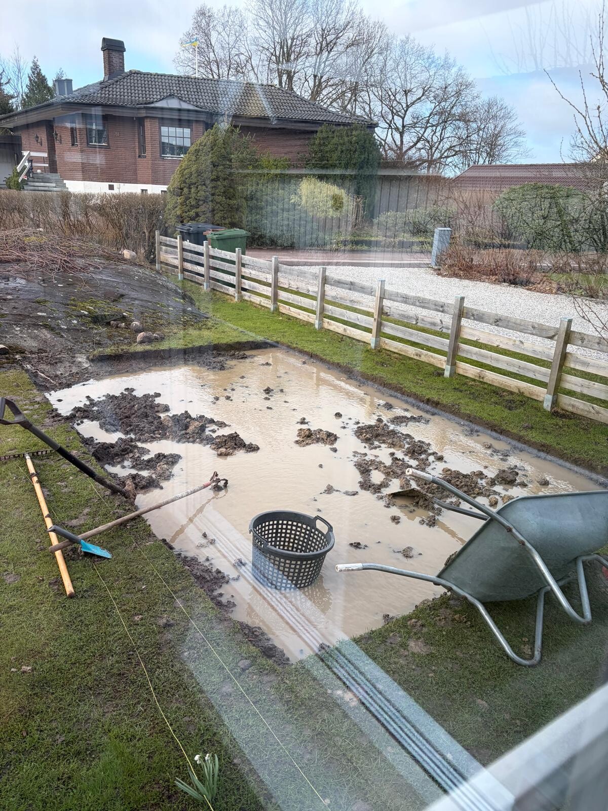

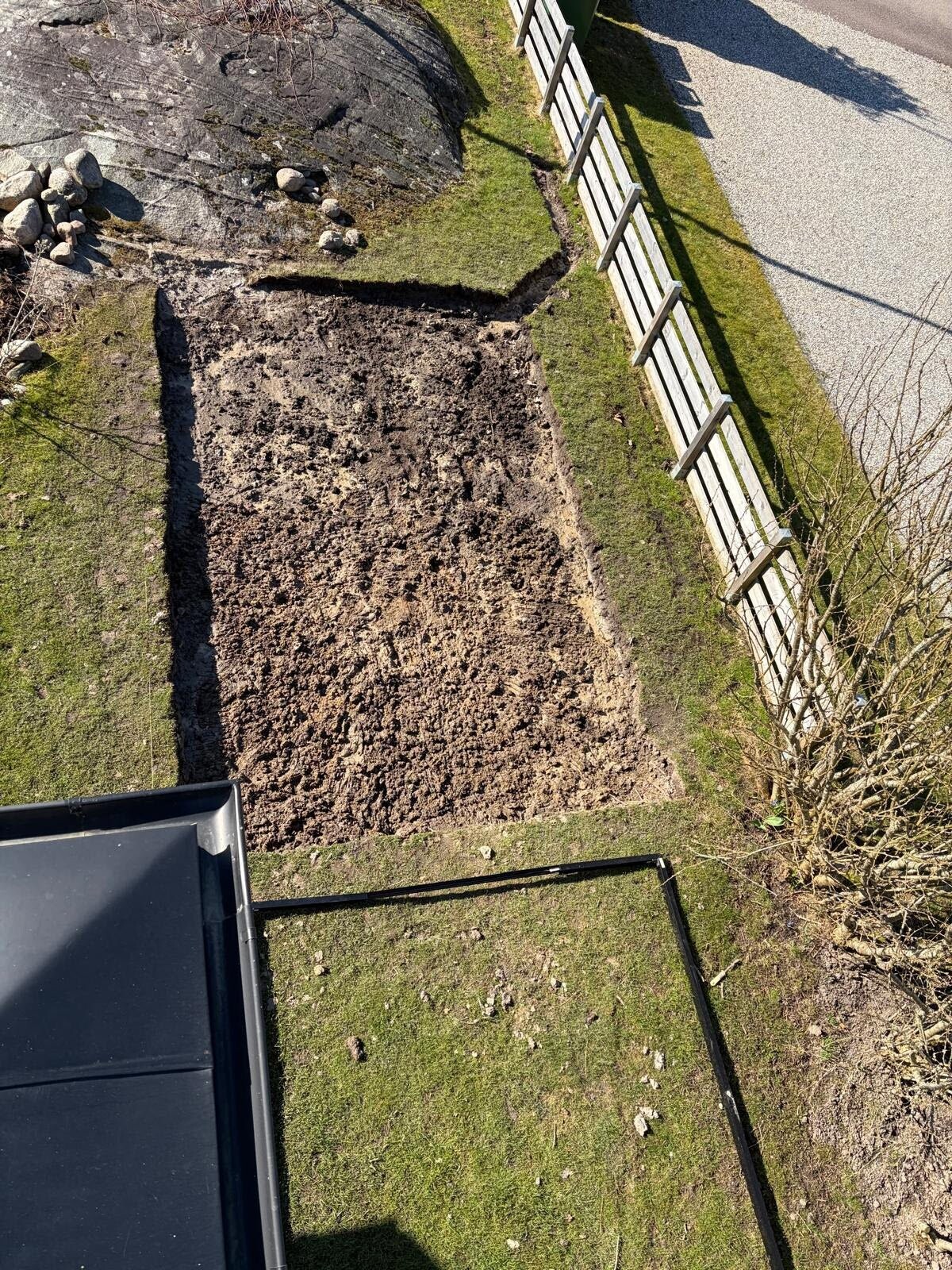

Jag skall bygga växthus och håller på med grunden. Hittills har jag grävt ut ca 20cm gräs/jord/fylle/lera.
Tanken är att
- Sätta ut ramen - se till att den är i rätvinkel - markera ut vart hålen skall vara - borra i jord/berg
- Gjuta i rör (150x600) där jag inte stöter på berget - då tänkte jag istället borra och sätta gängstång.
- Fylla på med stenkross. AI sa att jag skulle ha 16/32 och skapa ett fall mot kanalen och sen fylle det sista med 0/16.
- Bygga växthuset!
Är bara en glad amatör så alla tips är välkomna 😀 Hitills har jag på vinst å förlust förlitat mig på AI 🤖
Det kom en hel del regn häromdan och då det till synes inte tycktes ta vägen någonstans på flera dagar, ble jag fundersam om det var dåligt för slutresultatet.
Nu har det gått ett par veckor och varit några soliga dagar och vattnet har sakta börjat försvinna. Det är dock som en lervälling att gå i fortfarande, vilket gör det svårt när jag skall göra nästa steg. Jag kan ju hoppas på en torkperiod, men om den inte inträffar blir det svårjobbat.
AI tyckte jag skulle gräva en kanal föra att leda bort vattnet till en lägre punkt. Ett problem med just det här läget i trädgården är att det kanske är det den lägsta punkten - åtminstone finns inga synliga givna lägre ställen i närheten. Jag grävde en ränna, som synes uppe till höger, och stötta på grus vid staketet. En granne sa till mig att där hade varit en häck för många år sen, men att den inte tog sig och att man då troligen fyllde igen med grus.Eller så är det en del av grunden till hans biluppfart?
En annan granne kom förbi och tyckte jag skulle göra en stenkista till höger om gropen - mellan staket och grop. Har inget emot att gräva, men det är ju inte så roligt att man gör det i onödan 😆
Frågor:
1. Finns det risker vattenansamlingen för växthuset eller markläggningen (förutom att det just nu är sjukt opraktiskt att stå i en lervälling)?
2. Om jag skall leda bort vattnet i detta läget, hur gör jag det enklast/effektivast? Jag vill inte lägga kross förrän jag har gjort hålen.
Tacksam för all hjälp/tips!

Det är väl lika bra att göda det ordentligt när du ändå håller på. Gräv ett dike och lägg i singel, markduk och dräneringsrör och led det bort till en stenkista.
