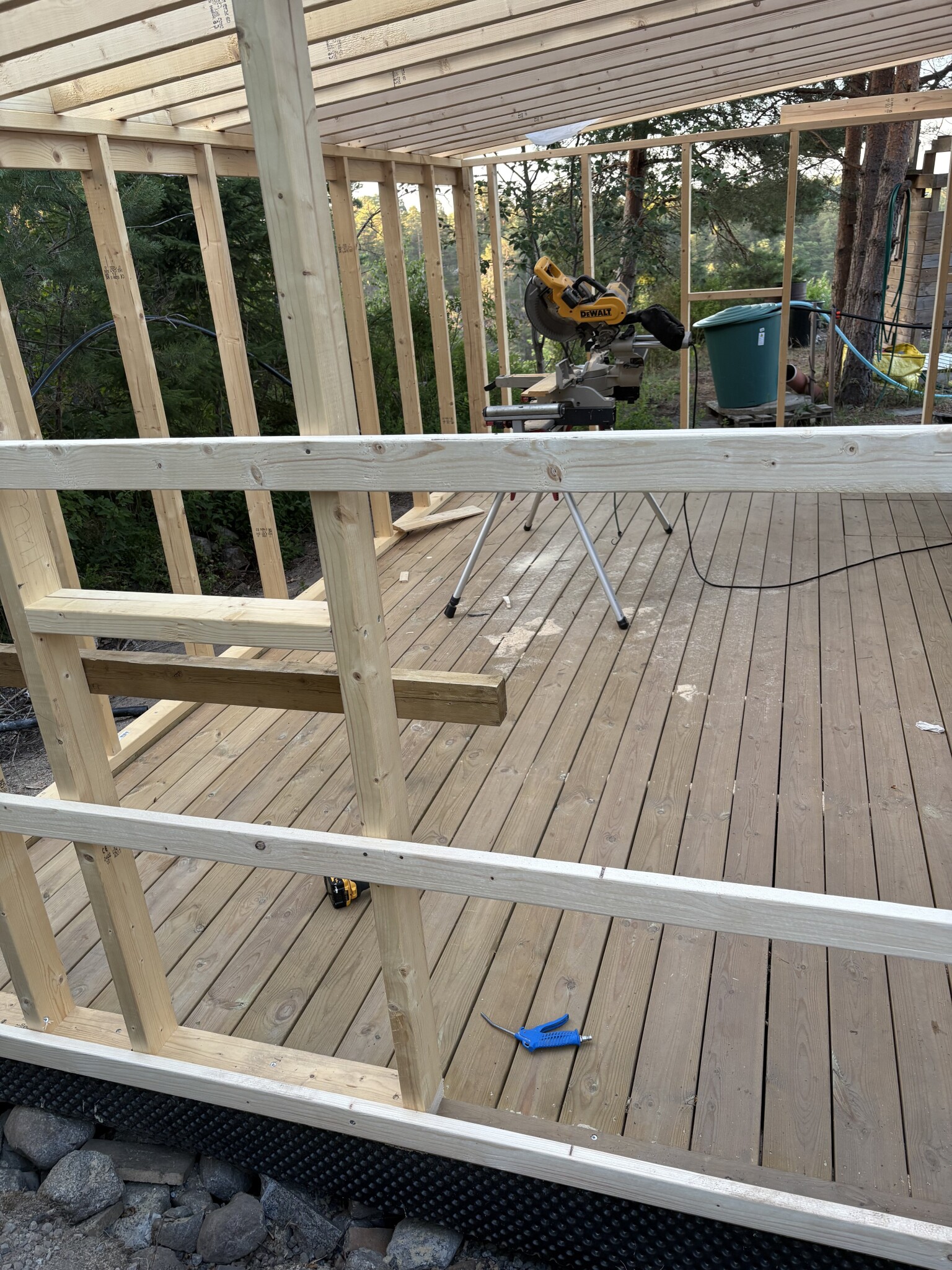

Tänkte sätta stående panel, vanlig baspanel aka z-panel. Det är ett enkelt kallföråd.
Optimalt är ju om dörrar och ytterhörn kommer mitt i panelbrädan men vad gör man om dörr och knut/hörn kommer mitt i sponten eller noten?
Vad finns det för tricks?
Jag tänkte köra 120-bred, kan man smyga in någon in en 145 någonstans om det blir gynnsamt när det kommer till hörn, dörr, fönster.
Man sågar bort det som sticker in i hålet för fönster/dörr, det döljs sedan av fodret

Tror det blir för svårt för mig att köra utan foder.
Ska jag slå glespanel (för att fäst panelen) hela vägen fram till dörrhålet?

Alltså ska man rama in dörrhålet med spikpanel?
Tänker att det då blir lättare att sätta en smyg för dörren.
