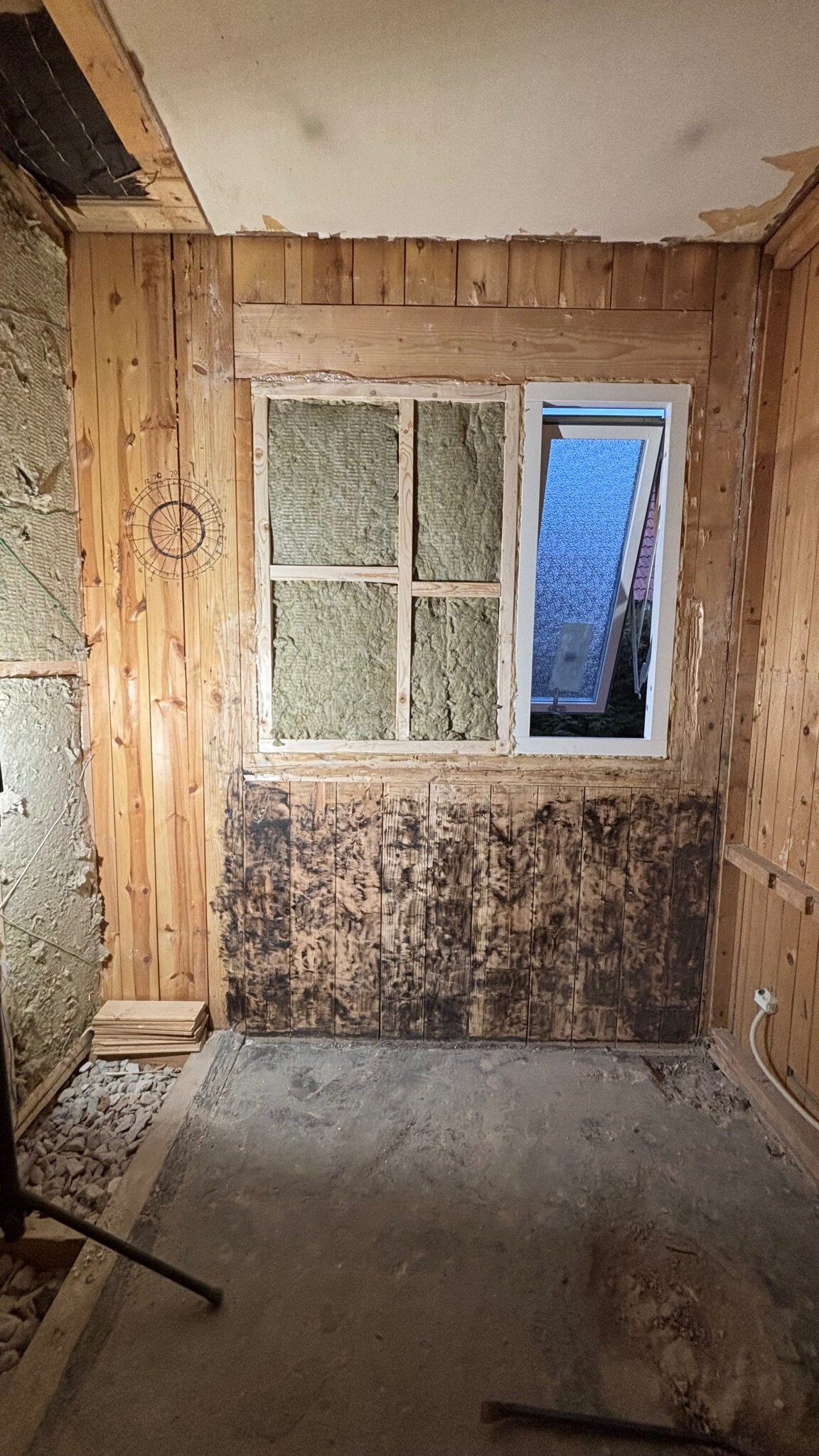

Jag funderar på om det finns en risk med att fräsa ur ca 15mm längs med en yttervägg (från insidan givetvis) för kabeldragning. Huset är byggt 1957. Anledningen är montering av fler vägguttag.
Bilden är för att visa hur panelen/reglarna ser ut och det är inte i det rummet kabeldragningen är tänkt. Aktuellt rum saknar fönster och har alltså stående paneler/reglar.

Det finns ingen luftspalt inne i väggen du kan dra rören i?
Nej. Panelen är beklädd med en typ av porös skiva (vet inte vad det kan heta) tänk en mjuk spånskiva 🫣
tommib
Treetex heter den.
Hur tjocka är planken?
tommib tommib skrev:
Treetex heter den.
Tack.
Ja, det är jag inte helt säker på eftersom huset är så gammalt men en gissning är 40/45mm
