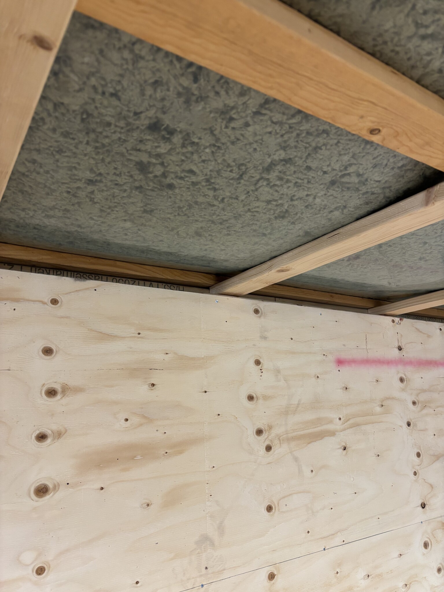

Håller på att isolera och skiva ytterväggen/installationsutrymmet på vårt tillbygge.
För att få rätt riktning på takpanelen har jag kryssglesat vilket resulterar i ett utrymme på 28mm högst upp längs yttervägg enligt bild.
Min fråga är om det spelar någon roll om jag isolerar det utrymmet (45x28mm) eller om det mest blir extra jobb?

  • Ytterväggskonstruktion med träreglar och plywood, visar installationsutrymme för isolering längs takets undersida.
Hur mycket isolering har du ovanför plasten?
Byggtråd? Svar ja 😀
50cm lösull
Då är det inte värt att isolera.
