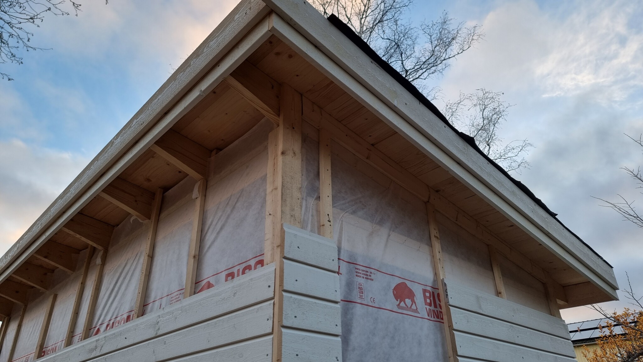

Vi håller på och bygger en liten stuga, förstuga till en husvagn.
Den ska både ska kunna flyttas på, hålla nere kilona och kunna kallställas, diffusionsöppen konstruktion.
Konstruktionen är, utifrån och in, liggande panel, läkt 22x45, vindduk, bärande reglar 45x95, hounton träfiberisolering, diffusionsbroms, liggande innerpanel.
Nu till det pinsamma. Hade trott att vindduken, som var tänkt att hålla emot på utsidan och isoleringen, som beskrivs som formstabil, skulle räcka att hålla isoleringen på plats men inser nu när, vi kommit så här långt i bygget, att det kommer inte att fungera.
Det bästa hade nog varit om vi använt bredare läkt som kunde stöttat utifrån.
En tanke nu är att häfta något snöre mellan reglarna från insidan nära vindduken för att hålla isoleringen på plats.
Någon som har en bättre idé?

Har du satt regelverket med 600mm centrumavstånd eller har du 600mm mellan reglarna?

Cc 60, vi har lagt den i golvet och den fyller ut bra. I väggarna kommer den trycka mot vindduken som är elastisk. Eftersom läkten bara är 22 kommer den nog trycka ända ut mot ytterpanelen och då har vi inget kapilärbrytande "skickt" längre.

565 mm, avstånd mellan reglarna 55,5

Jag har inte provat Hunton själv, skulle rekomendera dej att prova med en vanlig skiva Rockwoll Flexibatts (eller nån glasull) och kolla om det funkar bättre.

Tack, tyvärr fungerar inte rockwoll och glasull så bra med diffusionsöppna konstruktioner, hade varit så mycket lättare :)
Nävisst, men lika fullt kan du prova en skiva flexibatts så du får reda på om det är ditt regelverk eller isoleringen du valt som är problemet.

Har använt både glasfiber och stenull tidigare, men då mot stumma underlag. Tror tanken att endast vindduken som är mycket mer elastiskt än en vindpapp ställer till det. Tänker att jag på något sätt måste "hjälpa" vinduken att hålla emot trycket från isoleringen, men inte lätt när stora delar av ytterpanelen redan är på.
Använd asfaltboard istället för vindduk tror det är hunton som tillverkar den också

Hej Bo, ja vi övervägde det men ville hålla vikten nere då den kommer att flyttas, med facit i hand så hade det ändå varit en god ide. Nu är nästan hela panelen uppe så måste hitta en lösning som ändå fungerar. Tror det lutar åt att sätta murartråd med häftklammer mellan väggreglarna för att stötta upp isoleringen mot vindduken men tar gärna emot tips på andra lösningar :)
Slå i en rad med dyckert i glesen från insidan o tryck fast isoleringen på dom
