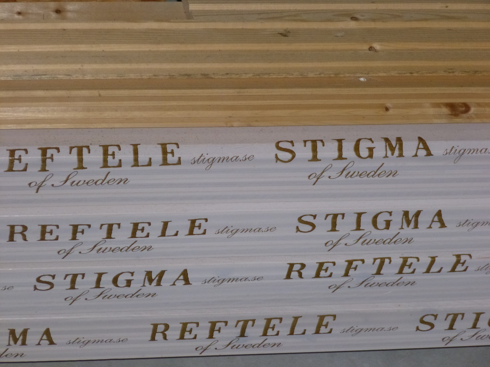

När vi byggde nytt hus år 2010 klädde vi alla innerväggar, utom i dusch/toalettrum och tvättstuga, med liggande träpanel.
Även i köket, fast där hade vi gipsskiva under, för vi skulle ju ha kakel neders över bänkarna.
Någon OSB satte vi inte någonstans.
Träpanelen hårdvaxoljade vi vitt.
En stor fördel med panelen är att man kan sätta upp bilder, tavlor, krokar mm utan att det lämnar några synliga märken efteråt.
Jag ser inga nackdelar alls jämfört med gips.
Lite bilder:
Tyvärr sålde vi huset år2020 :sweat:
Snyggt! Vad var det för dimension på panelen?
Är det mycket jobb att applicera hårdvaxolja? Är det svårt att få det snyggt?

Köpte av lokalt sågverk, mycket rimliga priser . Tror bredden är 130mm.
Tack!
Det var ca 180*17 mm. Minns inte så noga, och huset är sålt nu.
Så här stod det på paketen:
Träpanel och paket med texten "STIGMA of Sweden" på ett byggprojekt.
Hårdvaxoljan är lätt att stryka på, men kanske lite lurig att få helt jämn, om man inte är målarproffs.
Men so what, efter två veckor blir man ju hemmablind :cool:
