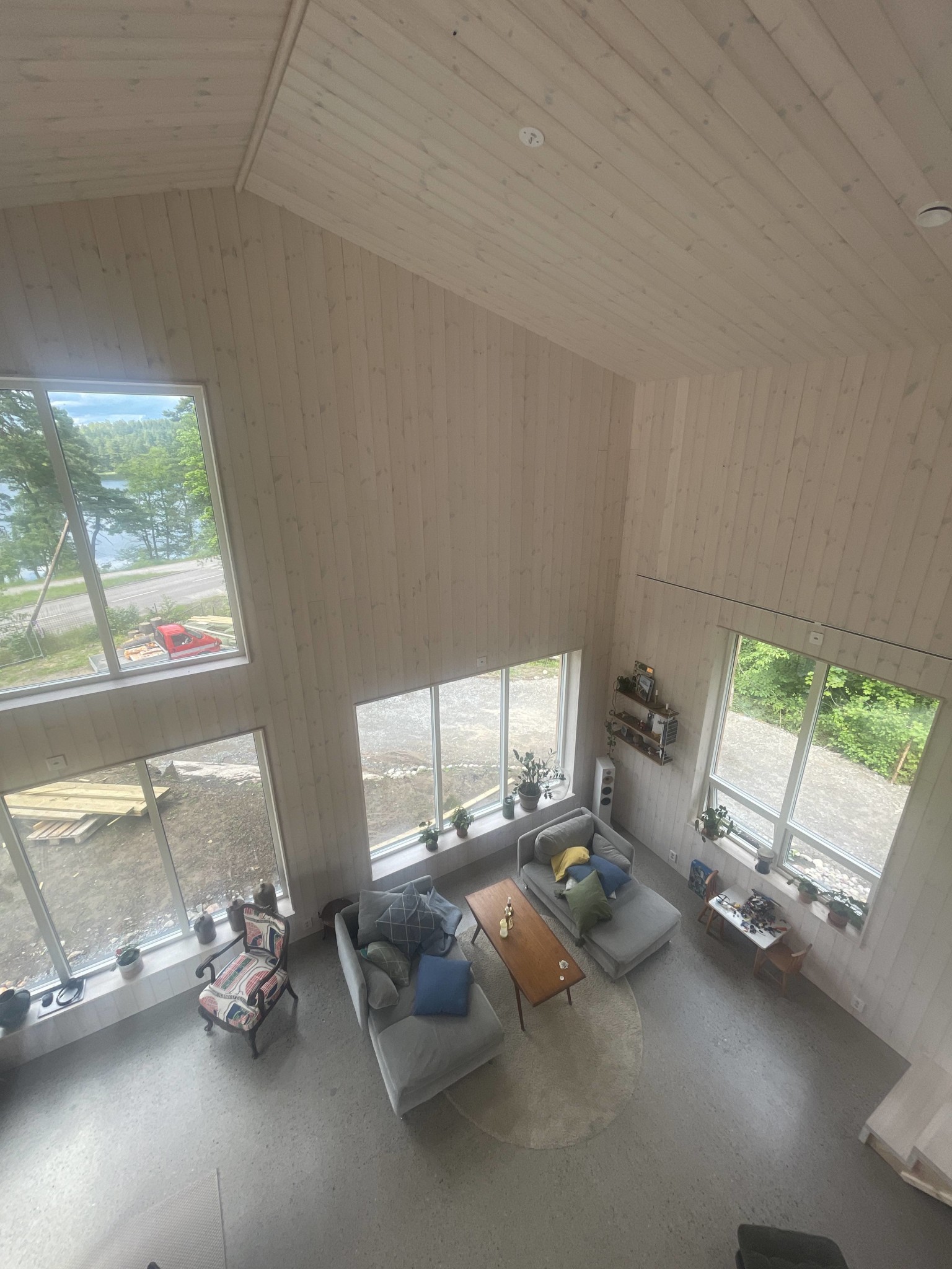

Innerpanel är fint och man slipper spackla, slipa, spackla, slipa, och måla en massa! Vi satte innerpanel ca 12 mm tjock och betsade ett lager, tokfint. Dock OSB bakom för stabilitet och enklare att spika panelen. Annars räcker det säkert också med bara innerpanel.

Vi har satt panel från Norrlandsträ i såväl tak som väggar! I väggarna har vi OSB eller spånskiva bakom. I tak är det bara spikläkt. Blir tokfint tycker jag och dessutom extremt skönt att slippa det oändliga spackel/slip/mål-helvetet!
