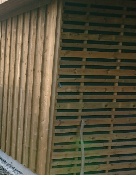

Jag gjorde en provisorisk vägg som blev ganska snygg. Satte asfaboard istället för Utegips eller vindskyddsmembran. Efter det tog jag vanlig tryckt trall. Klöv dessa i lite olika brädder och spikade upp liggande. Då blir det svart bakgrund med gråa linjer efter en tid. En sak man kan tänka på är att man kan sätta ribborna som en illusion så fasaden ser lägre ut.
Provisorisk vägg med liggande träribbor, svart bakgrund och visuellt sänkt fasad genom illusion; gjord med tryckt trall och asfaboard.
