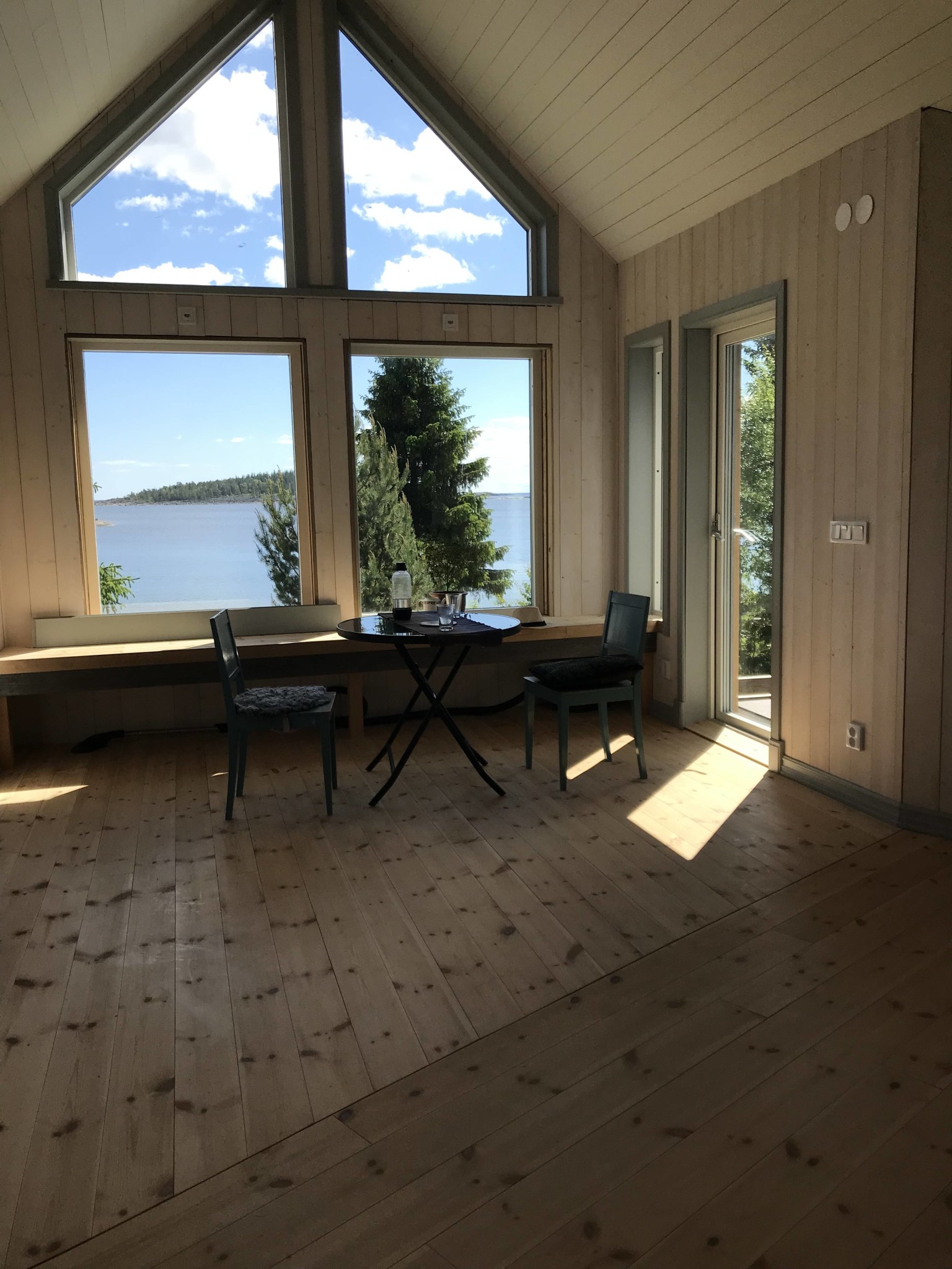

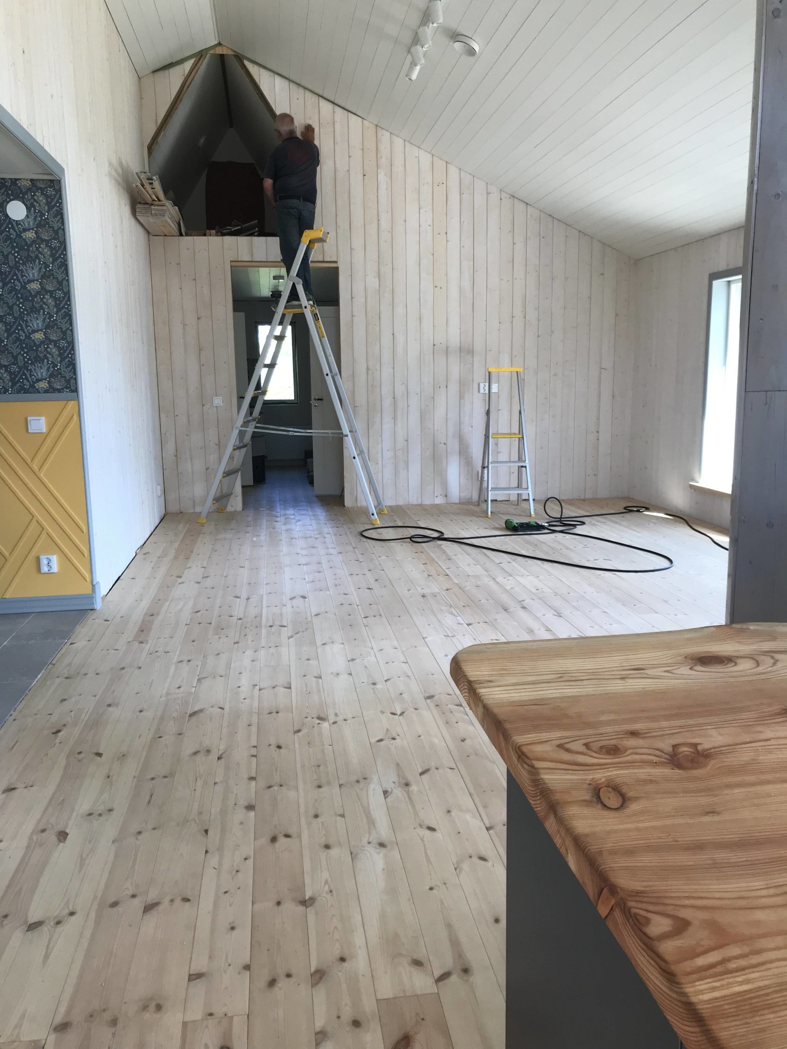

Kul! Har du något foto på hur det blev? Vilken sorts panel rekommenderar du, verkar kunna kosta hur mycket som helst... Är det som vanligt, att man får vad man betalar för?Jonatan79 skrev:

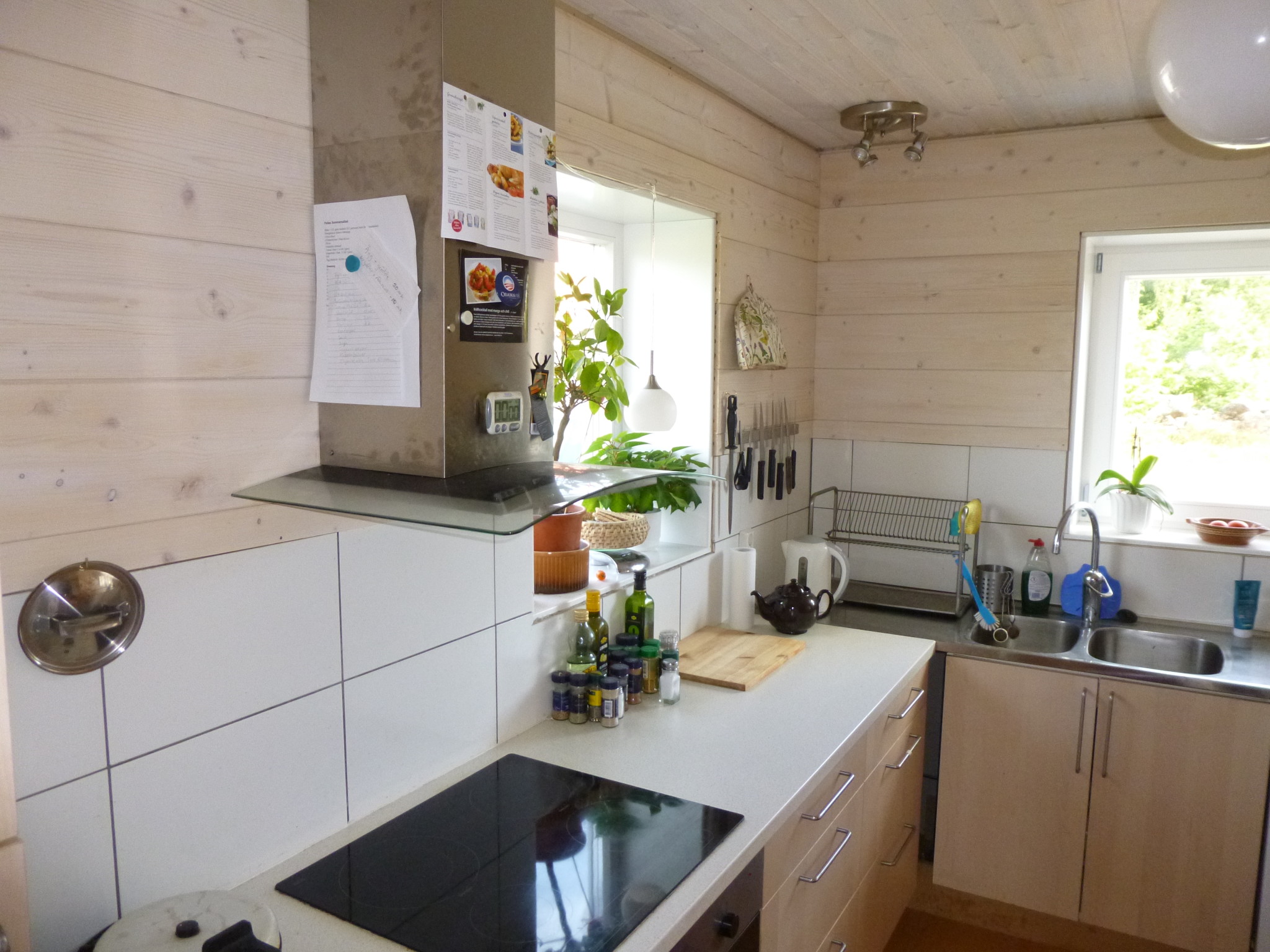

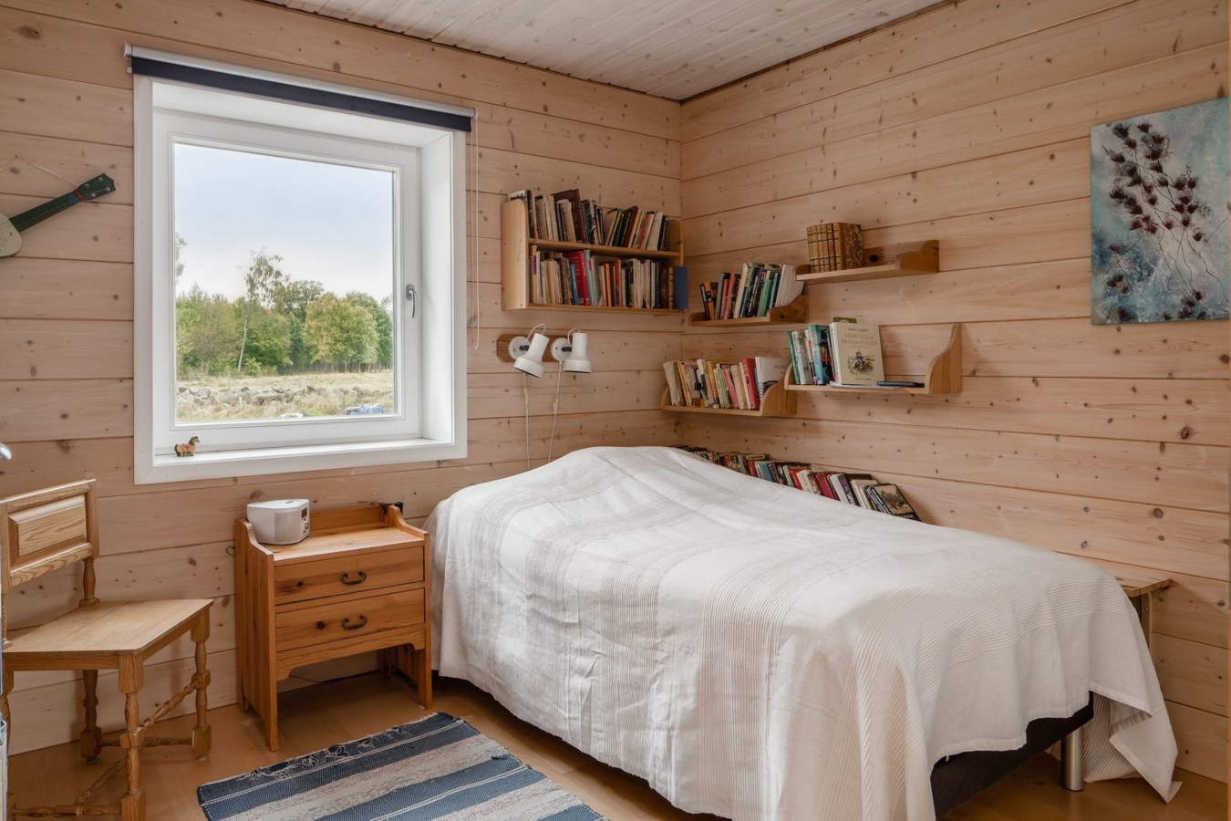

När vi byggde nytt hus år 2010 klädde vi alla innerväggar, utom i dusch/toalettrum och tvättstuga, med liggande träpanel.Karl-Bertil Jonsson skrev:
Även i köket, fast där hade vi gipsskiva under, för vi skulle ju ha kakel neders över bänkarna.
Någon OSB satte vi inte någonstans.
Träpanelen hårdvaxoljade vi vitt.
En stor fördel med panelen är att man kan sätta upp bilder, tavlor, krokar mm utan att det lämnar några synliga märken efteråt.
Jag ser inga nackdelar alls jämfört med gips.
Lite bilder:
Tyvärr sålde vi huset år2020

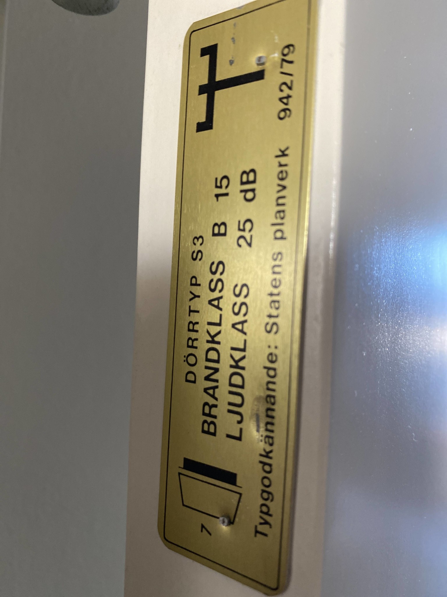

Är det lika regler gällande brand och villa som lägenhet och brand?
Bor i en lgh som är byggd 1982, dubbelgips runt om. Även brandvägg mellan oss och grannen. Innerdörrar har skylt enligt bild. Och detta va reglerna på tidigt 1980-tal.
