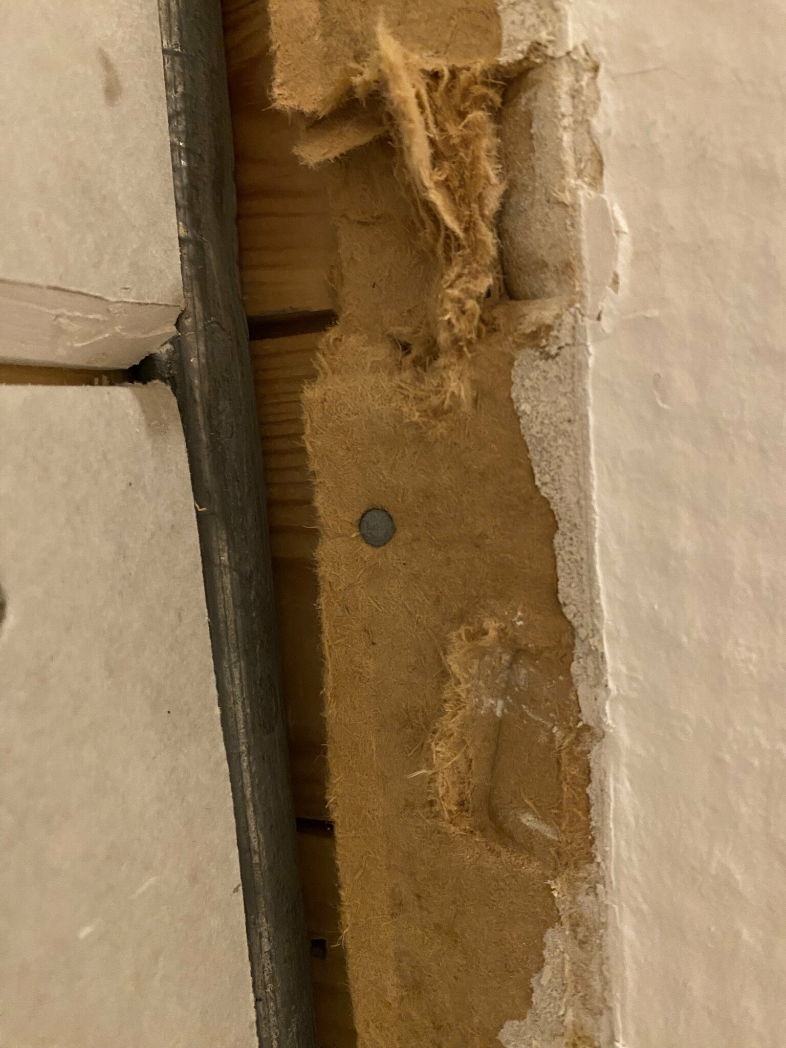

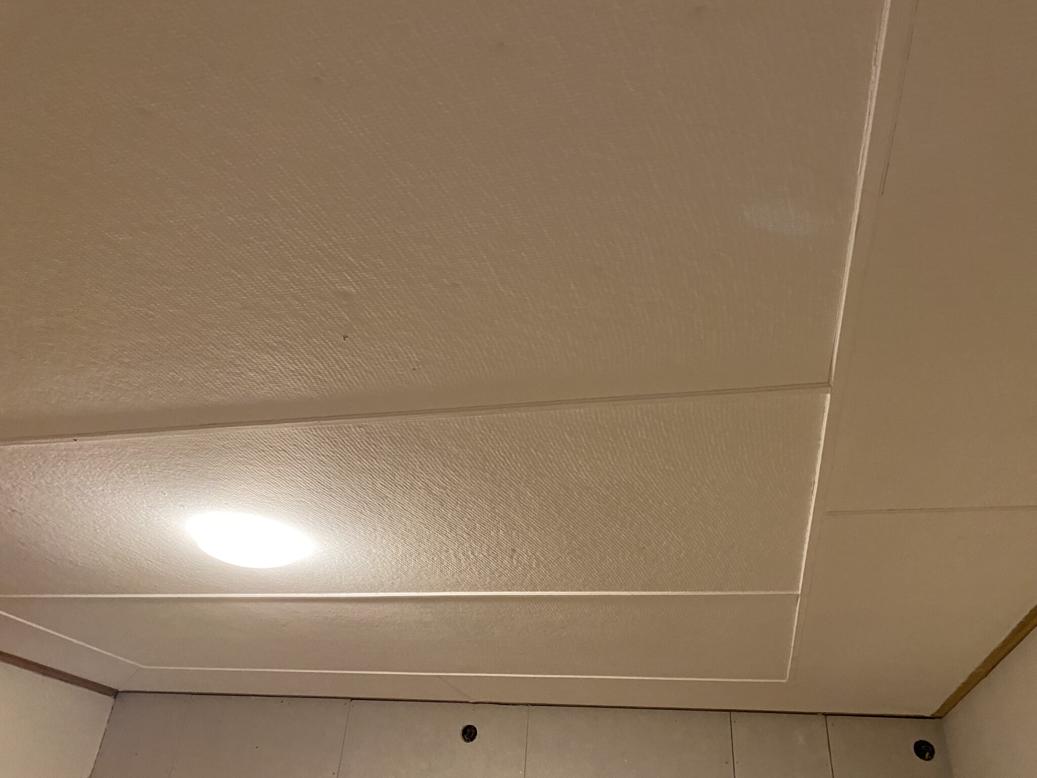

Hej har ett hus från 1950 tretex innertak som ja gärna vill byta mot en panel eller gips,
Bakom tretexten finns det råspont sen kommer kallvinden , med kutterspån isolering. Alltså ingen plast i detta huset . Troligt att det kan finnas vind papp bakom tretexten.
Har 2 frågor
kan man lägga panel dirrekt på tretexten ?
Om man tar bort tretexten då ska det ej läggas nån plast ? Om det ej fanns i huset från början ? Utan i sådan lägga nån vind papp som bromsar ? Och sen panel ?
  • Tak med infälld lampa, akustikplattor, tråkig estetik, beige toner, vardagsrum eller kontor kanske.
  • Väggskada visar isolering, spik och trästöd genom trasigt gipsskiva.
Jag skulle inte satt plast i gammalt hus, hellre ångbroms.
Vill du ta bort tretexen av någon anledning? Annars tänker jag att det är ju lite isolering som är dumt att ta bort i onödan :)

Ja vill lägga ’takpanel, lägga dirrekt på ? Kanske
Om du inte har några problem på vinden idag så hade iallafall jag satt panelen direkt på tretexen.

Om det finns lite problem på vinden då ? Ta bort tretex och sätta någon ångbroms ?
Vad är lite problem? Är det växande problem?
Jag har tagit bort innertak och satt ångbroms direkt på råspont. Men då har jag dragit ny el och reglat ny glespanel och därefter pärlspont. Ingen tretex i mitt tak.
Jag tänker att tretex är träfiber och därmed att likställa med träspån som du har som isolering. Jag kan inte tänka mig att det skulle skada att sätta ångbromsen på tretex. Jg skulle häftat upp den på tretex utan att tveka, men det kanske går att hitta mer info om detta eller att någon med mer kunskap flikar in här :)

Det jag läst mig till samt fått från vänner (snickare) är att man inte ska blanda in plast i gamla hus som inte är helt tätt i grunden, speciellt om man har en kallvind eller om huset inte är uppvärmt hela året. Eftersom plasten inte tillåter ev fukt att vandra genom på samma sätt som ångbromsen så kan det hindra gamla hus att torka upp. Eftersom vi har träspån som isolering, vilket kan bli fuktigt emellanåt fick jag rådet att sätta ångbroms.

Undvik övertryck i huset, god ventilation är fuktens fiende. Det viktigaste är att stoppa luftvandring så byggfolie eller vindskydd funkar bra i innertaket, plast eller ej. Med femtitalets sparsamt isolerade (under 200mm) väggar och tak så hinner normal fukt torka ut åt båda håll i ett hus som inte kallställs och har normal uppvärmning.
