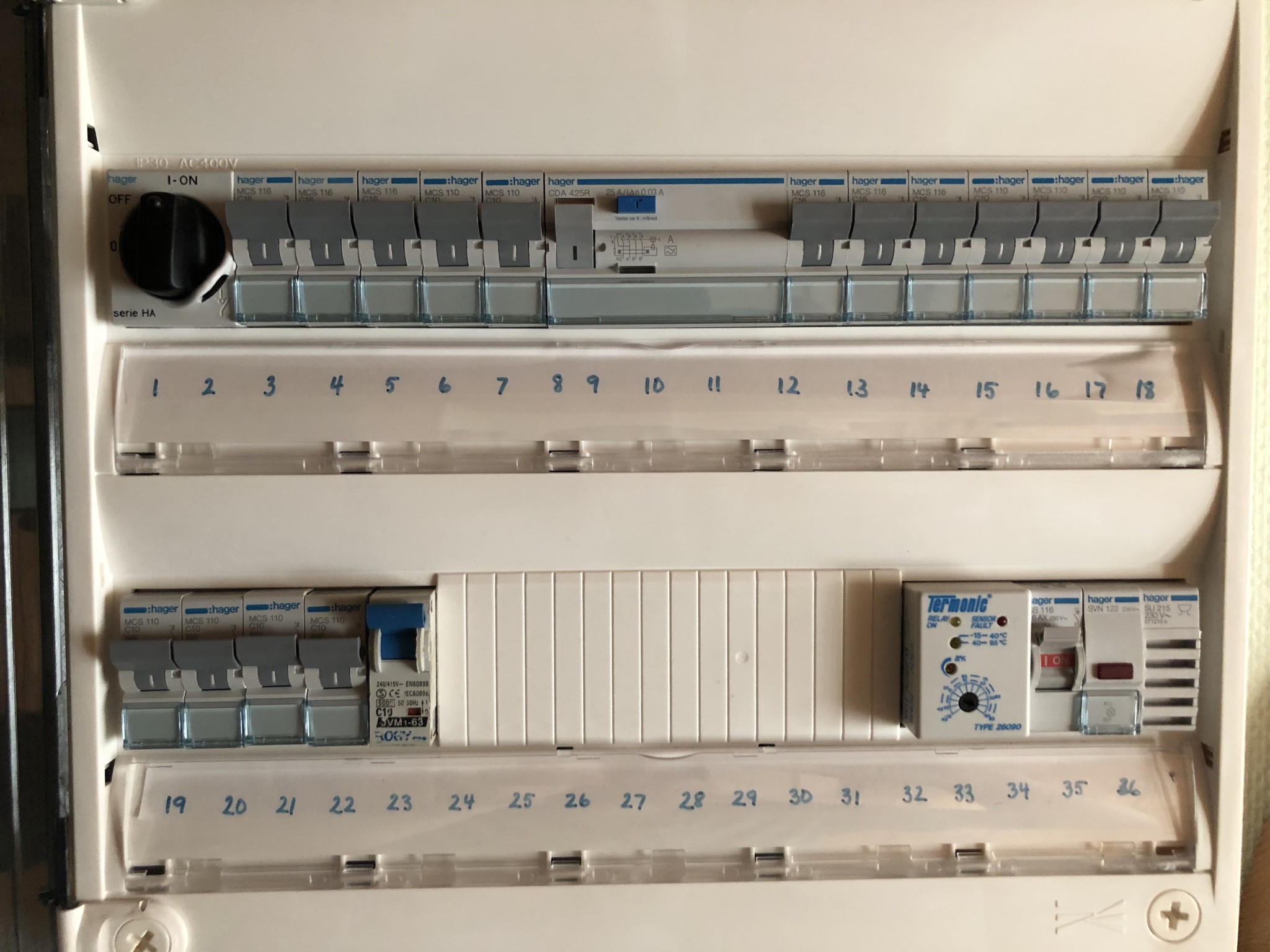

Har lite funderingar på att bygga om en fristående liten stuga på tomten till bastu. Av en del anledningar (strandskydd mm) funderar jag på en el-variant så man slipper bygganmälan.
Är en jävla novis på el. Så frågan är om det går att stoppa in ett 9kw-aggregat utan att propparna ryker så att säga.
Bifogar en bild på centralen. Till saken hör att säkring 1-3 som är 16A går till ett uthus där d finns ett tre-fasuttag men där har vi tänkt att isolera och sätta element på sikte - vet inte om d spelar in.

Det är huvudsäkringen som avgör mer än säkringar att I centralen inne. Du har förmodligen ett mätarskåp ute någonstans?
Med 16A klarar man ca 11 kW under längre tid.
Om du ska ha ett så stort aggregat som 9kW så hamnar du nära gränsen. Med 16A huvudsäkring kommer man behöva ta hänsyn, som tex stänga av värmen när bastun ska igång. (Går förstås att automatiserara) är uppväxt i ett hus där vi alltid bröt värmen när bastun skulle igång, för att slippa den ökade kostnaden med större säkring.
Ska det gå att ha värmen på och kanske ugnen, samtidigt som bastun blir det nog nödvändigt med 20 A huvudsäkring.
Vad har du nu ? Kolla I mätarskåpet eller på elnätsfakturan.
Det finns elbolag där det inte kostar mer med större huvudsäkring, men det är inte så vanligt.

Med 20A klarar du dig, en viss överbelastning funkar också tex tillfälligt som en tex vattenkokare.
Sen brukar inte bastuaggregatet gå fullt mer än en halvtimme heller.
Brukar inte skilja så extremt i nätavgifterna, jag hade ökat till 25a, då har du bra kapacitet om du i framtiden vill installera mer apparater eller behöver mycket ström nån gång
