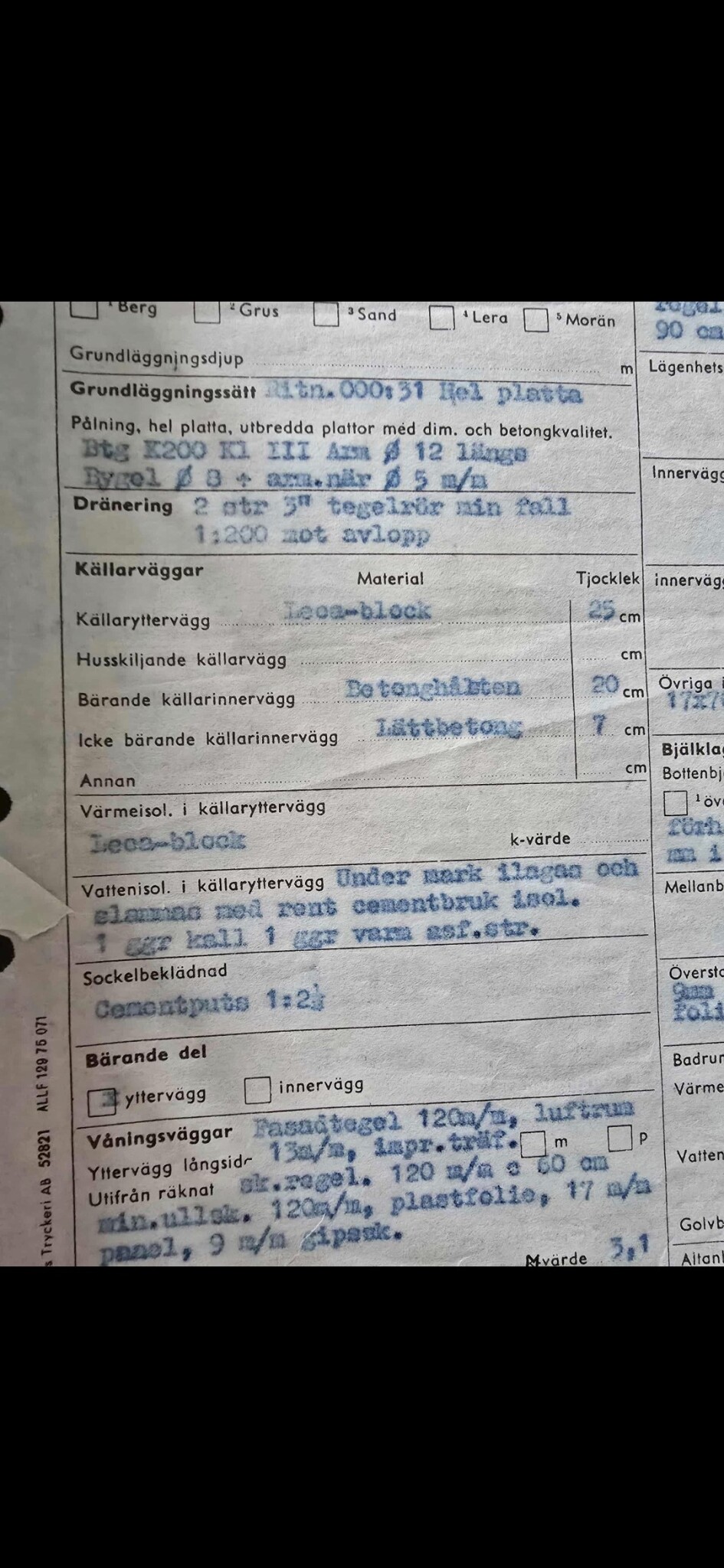

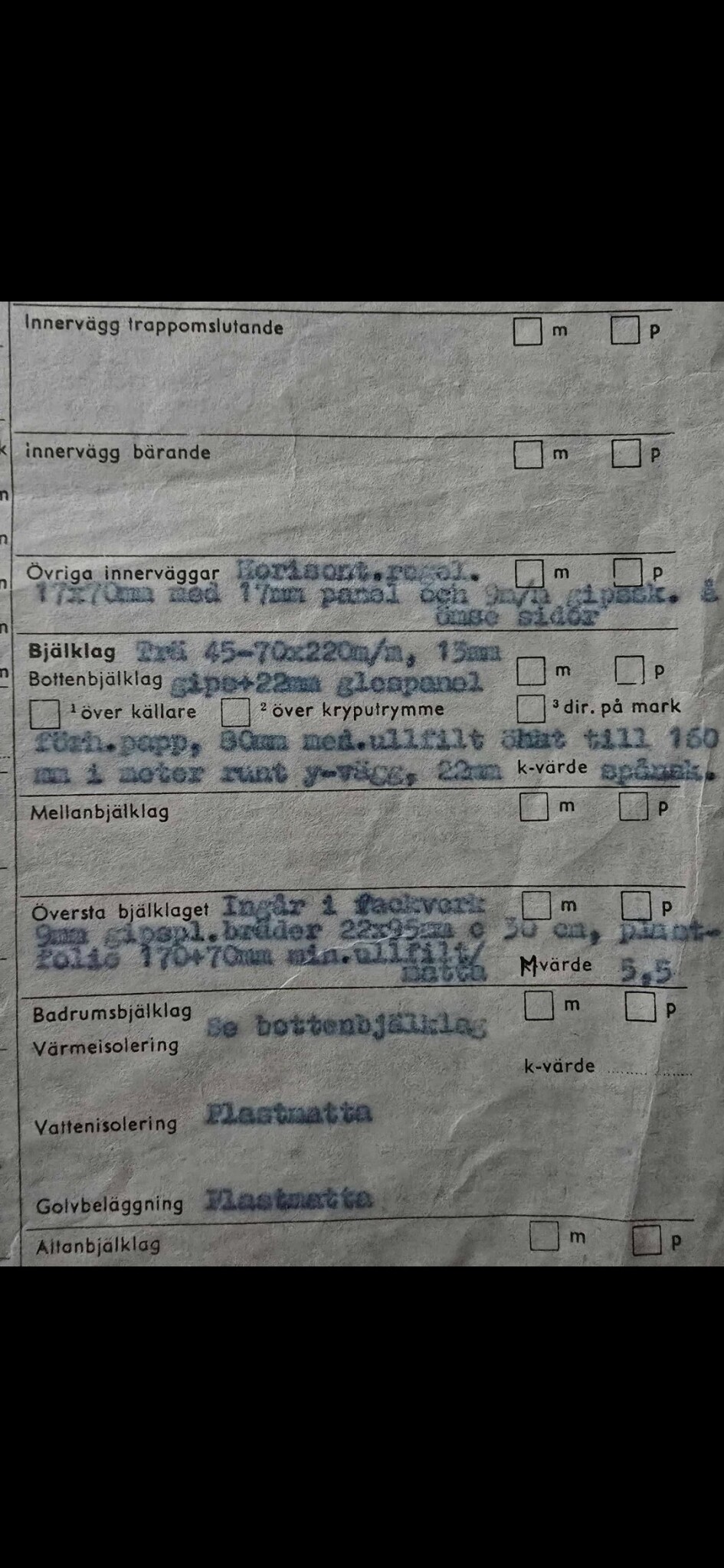

Det gäller golvet I källare av sutteränghus byggt -76. Hobbyrum och gillestugan på var sida om en öppen trapphall upp till ytterdörr. Dvs ingen dörr mellan våningarna. Inga ventilationshål i dessa rum. Hade stått tomt sedan 2 år och inte eldats i kassetten I gillestugan på 10 år när vi köpte det i höstas. Visade på 22-28% fuktkvot i den uppreglade golvkonstruktionen i så anade vi skulle behöva fixa dränering inom det närmaste men kände ingen mögellukt fören vi flyttat in. Så pass att den slår emot en när man öppnar ytterdörren, kläder luktar långt efter besökare gått o ja ni fattar. Självdrag o bergvärme så dålig ventilation i hela huset. I andra halvan av källaren, den delen under mark är det klinker på golven, gott om ventilationshål och ingen lukt alls.
Vi har kört avfuktare, ozon-rengöring, rivit bort tapet o väggpanel o rengjort väggar, tagit bort lister o tejpat för gliporna, eldar i kasetten, satt in öppningsbara fönster osv men inget har hjälpt förutom att sätta Ikeas luftrenare med gas- o partikelfilter under trappen men luktar fortfarande lite så vi kan nog inte vänta längre med att riva upp golvet.
Är rätt händig så vill göra så mycket som möjligt själva men har aldrig ägt hus innan så kunskapen är inte den bästa.
Vi tänkte riva ut nu, rengöra och så får det torka ut fram till våren då vi förhoppningsvis kan dränera om för att sedan lägga nytt golv.
FRÅGOR
1.På bilderna står hur huset är byggt, vad förutom själva parketten o plastmatta behöver vi ta bort? Gissar allt det materialet kan bli dåligt så slänga allt ner till betongen?
2.Kan det vara så att vi kanske endast behöver riva golvet I trapphall med tanke på att lukten bara blir bättre när luftrenare står just där o inte i de andra rummen? Eller är det oftast öppet under golven mellan rummen o därmed stor risk att allt är drabbat? Förra ägarna hade sparat alla ritningar osv men hittade inget i dessa.
3. I gillestugan ligger ett väldigt fint trägolv/parkett, om det ser ok ut kan vi återanvända detta på övervåningen? Är det bara att slänga eller går det kanske sanera med ozon?
4.Det är uppreglat golv så blir nivåskillnad mot resten av källaren när det är borta. Måste man då fylla på med betong ända upp eller kan man behålla det så? Inget emot nivåskillnaden alls, är rätt lågt i tak nu o ju mindre arbete desto bättre men mest handlar det om ekonomi då det är runt gissningsvis 50m2 golvyta som ska fyllas anar jag blir dyrt i både material o arbetskostnad att fylla upp?
5.Hur går man till väga när man rivit ut o det är dags att bygga/lägga golv igen? Ska man lägga nån isolering mot betongplattan och/eller väggarna eller är det bara fylla på med betong o sedan klinker? Eller finns något alternativ än betong som är billigare?
6.Klinker är jäkligt kallt så är ok att lägga vanliga mattor på eller behöver det vara såna som andas?
7.Måste vi vänta tills efter dränering att lägga nytt golv? Nån sa att nya golvet blir förstört annars men gäller väl inte om man använder betong o klinker med tanke på att andra delen av källaren är ok?
Hoppas ni kan svara på nån av alla mina frågor
