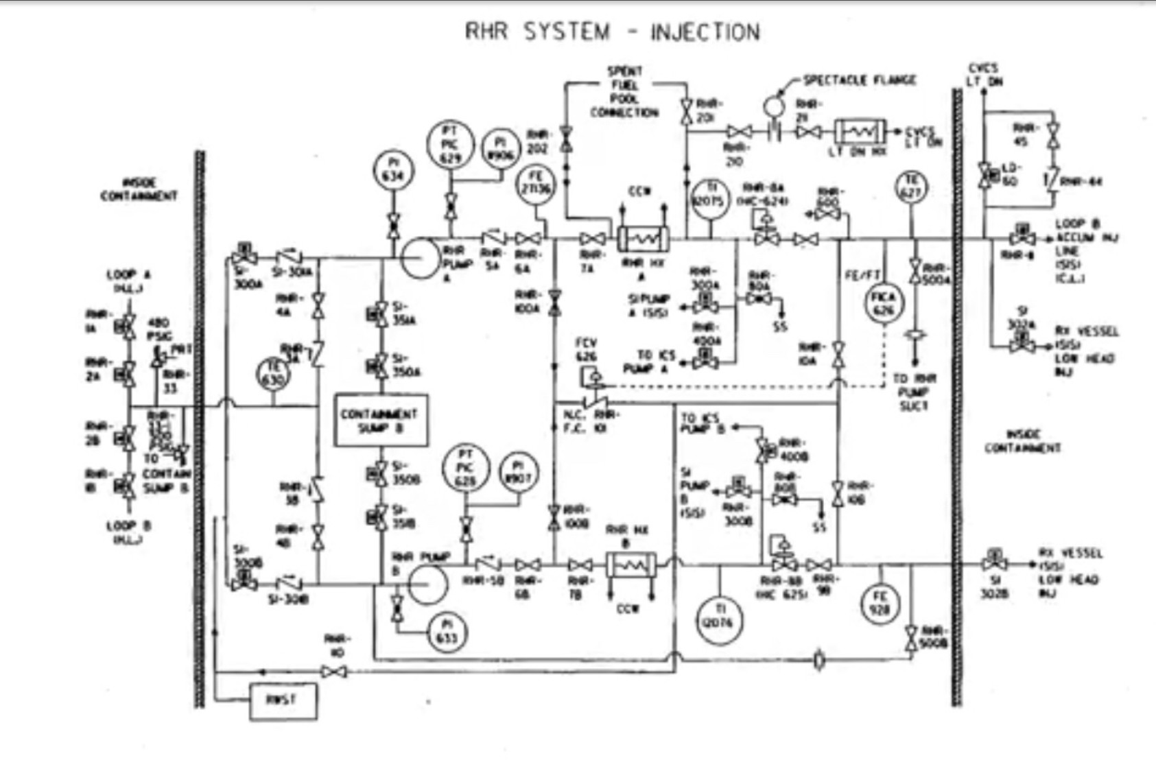

Råkade snubbla över ett schema med gammalt för nödkylning. Vad händer om någon ventil kärvar och inte öppnar eller stänger?

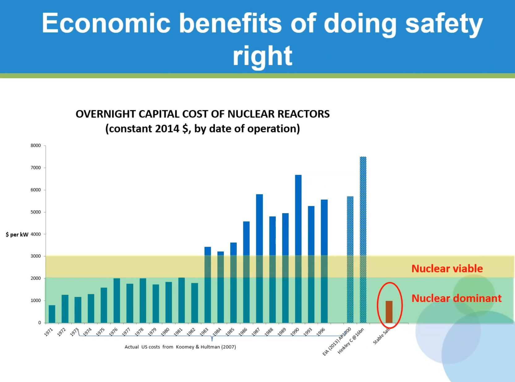

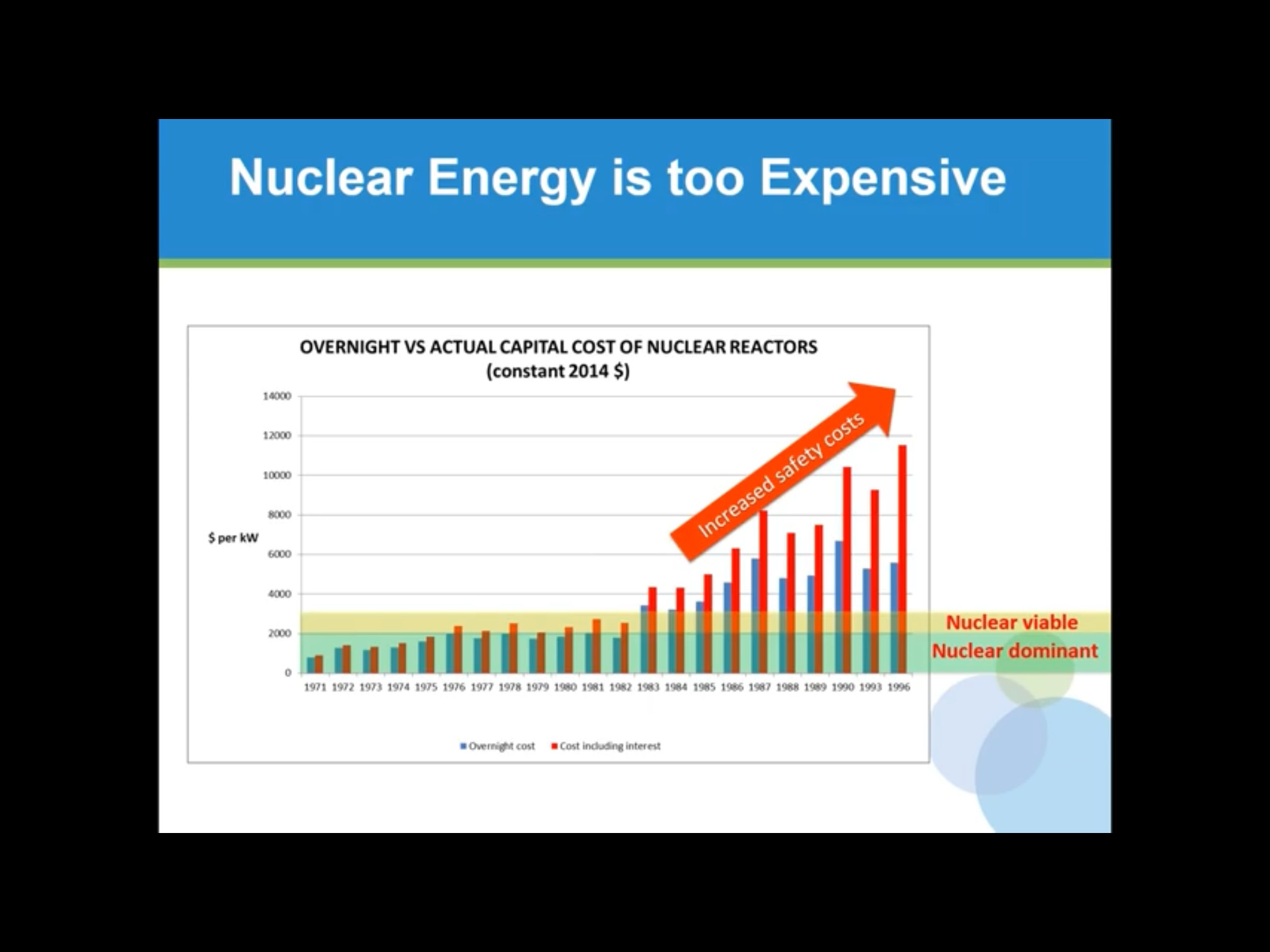

Kostnaden för säkerhetssystemen ökar med ökade krav på säkerhet.
Kostnad för att bygga kärnkraft skenar pga ökade krav och kostnader för säkerhetssystem och kapitalkostnader.
Lösningen är då att bygga med modernare teknologi som eliminerar de värsta riskerna.
Den korta stapeln längst till höger är för en fjärde generationens smält-salts-reaktor (Moltex).
