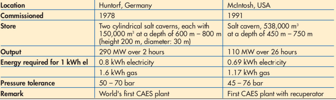

Komprimera luft (eller andra gaser) är ett elände. En väldigt stor del av energin landar som värme, dvs förluster. (Känn på cykelpumpen!)blackarrow skrev:
När man släpper ut komprimerad luft till atmosfär (i turbinerna t.ex.) blir det på samma sätta kallt. (Detta är en kylmaskin!)
Om lagringen i gruvan avser dag-natt kanske man kan bevara värmen, och då vinna att luften som släpps ut inte ger kondens och ispålagringar i turbinen.
Annars borde det vara bättre, energimässigt, att använda värmen från komprimeringen som hus/vatten-värme, och låta luften som släpps ut vara hur kall den vill när den kommer tillbaka till atmosfären - energin behåller vi för nyttorarbete.
LIkafullt vill jag se kalkylen på vilka energimängder och vilka verkningsgrader man kommer till med dessa experiment (och vilka kostnader, underhållet på kompressorer är dyrt - jag har jobbat med det...). Har för mig att verkningsgraden på kompressionen ligger under 10% när värmen inte kan användas.
Jag misstänker att energitätheten kommer att vara lägre än för vatten på två höjder, och det har vi redan räknat ut att Sverige inte har förutsättningar för - plats, höjd och vattentillgång begränsar.

Tryckluftsverket AA-CAES i inlägg #870, som bara finns på ritbordet, behöver 1.4kW låga-last-el för att ge 1kW vid toppförbrukning.S Soltorp40 skrev:Komprimera luft (eller andra gaser) är ett elände. En väldigt stor del av energin landar som värme, dvs förluster. (Känn på cykelpumpen!)
Poängen med separat värmelagring är är att återföra värmen så luftvolymen ökar till turbinen.
Gas/tryckluftsverk finns dock, ett i Tyskland och ett i USA.

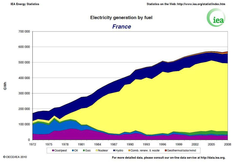

Så här ser el ut i Frankrike.
Frågan är varför de nu tror att de behöver vindkraft??
De borde fortsätta exportera ren billig kärnkraft till tyskar och sina andra grannar.
