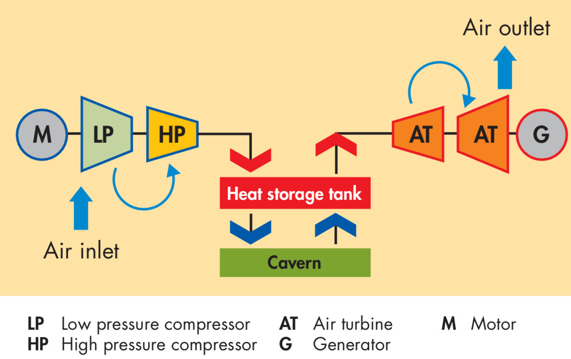

Jag har läst nånstans om att man kan komma upp i 70% verkningsgrad om man lagrar vindels-överskott som tryckluft för att sen ta ut energin som el igen.pacman42 skrev:
Ett annat (bättre?) sätt att utnyttja tryckluften är att använda den i en gasturbin där den höjer verkningsgraden. Enligt en artikel skulle 2/3 delar av energin i gasturbinen gå åt i kompressorsteget. Det finns en gammal anläggning Tyskland som använder en saltgruva för tryckluftslagring.
