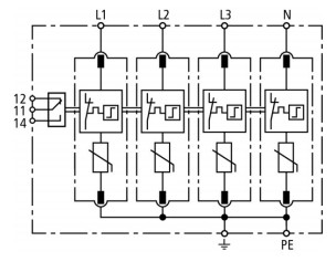

Jag har ett Dehn överspänningsskydd liggande som har anslutningar för tre faser, nolla och jord.
Tillverkarnummer: 952405 DG M TNS 275 FM
EAN: 4013364108462
1) Det står Uc = 275 V Fungerar detta överspänningsskydd att använda i ett trefassystem där det är 400 V mellan faserna? Är det alltid spänningen mellan fas och nolla som anges trots att det är 400 V mellan faserna?
2) Går detta överspänningsskydd att montera i ett 4-ledarsystem om man ansluter PEN-ledaren till jordanslutningen och lämnar anslutningen för nolla oansluten?

Ja, 275 V räcker då skydden är inkopplade mellan fas och nolla/jord, inte direkt mellan två faser (två skydd blir seriekopplade mellan faserna).

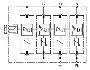

4-poliga skydd (TN-S) kan kopplas på två sätt
Ditt skydd ser ut så här internt enligt https://www.dehn-international.com/store/d?locale=en&product=952405&type=specification dvs anslutningstyp 1.
Så där ser du var faser och PE ska kopplas, ja det är tydligen två terminaler för PE så inte mycket att välja på
