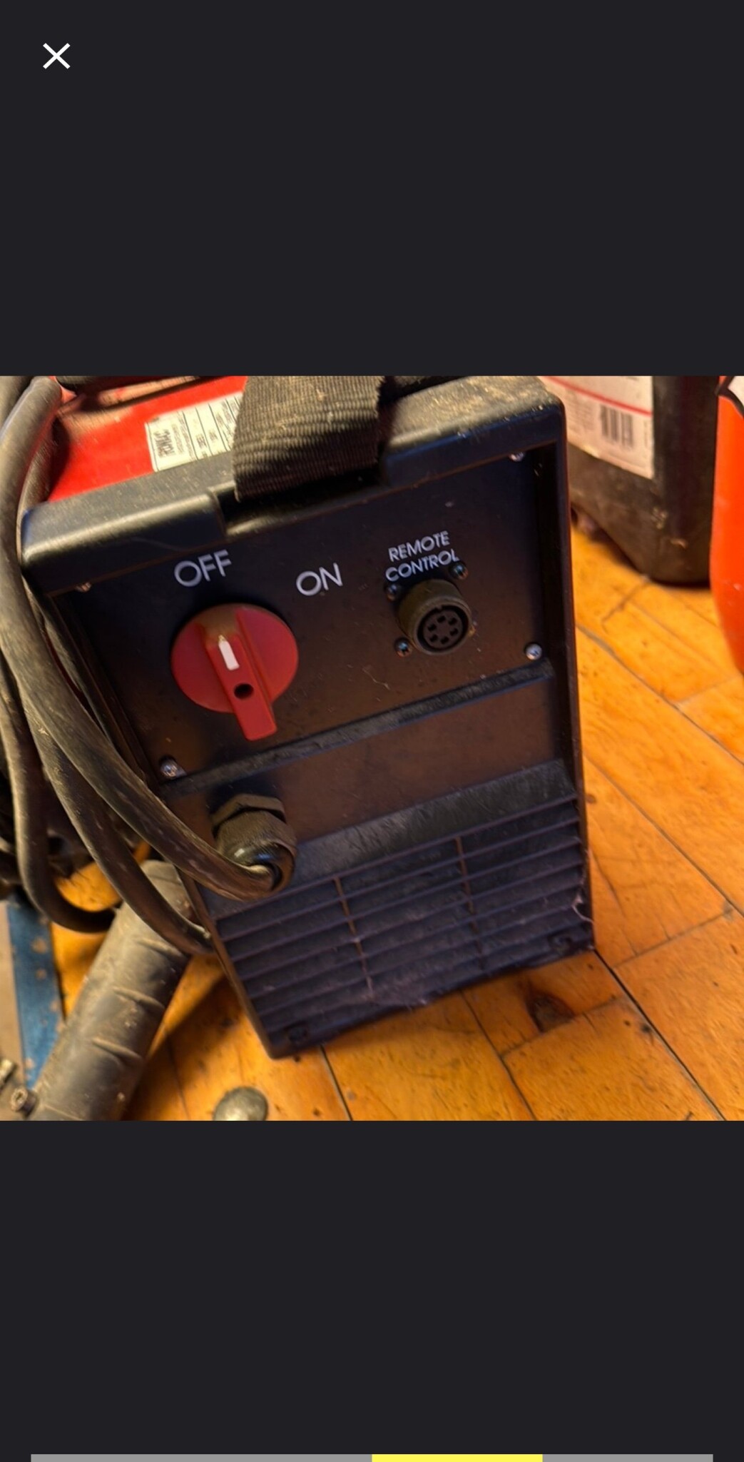

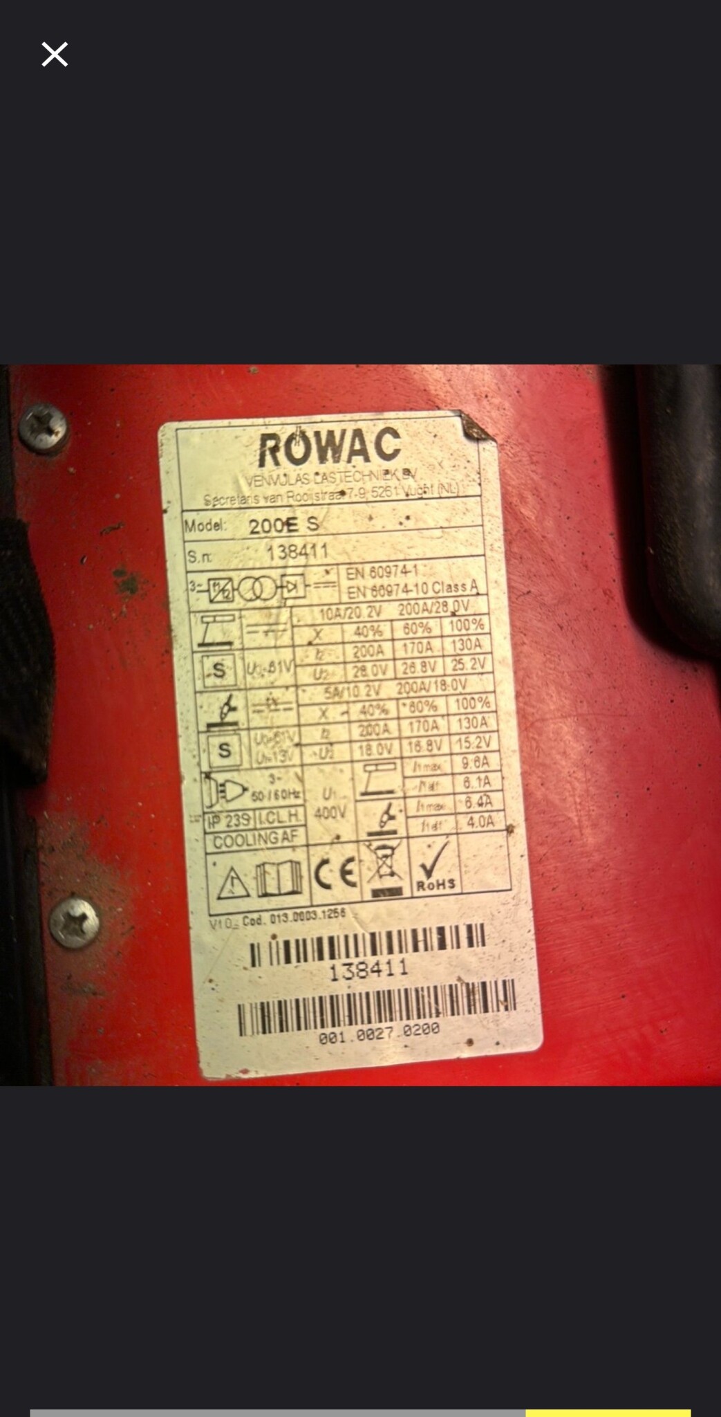

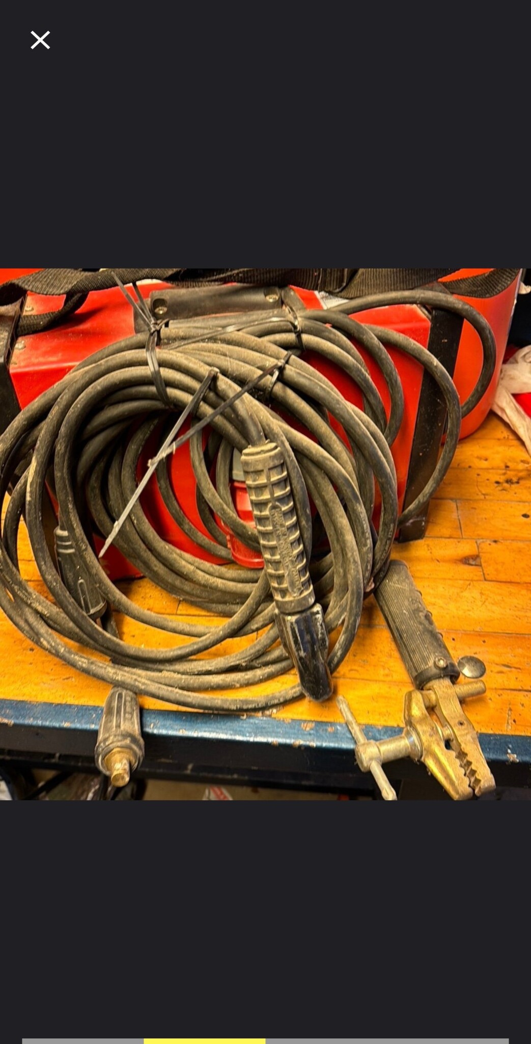

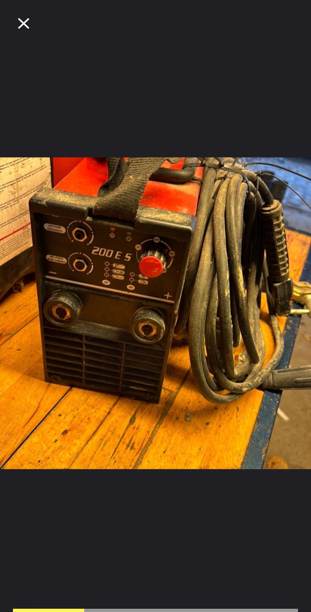

Jag betalade 750:- med frakt.
Inte mycket mer framgår i annonsen än texten "okej använt skick"
Men ni därute med bättre koll än mig, är det en bra pinnsvets om den visar sig vara hel och fungera bra ?

Röwac heter dom väl? Holländska men vet inget om dom, vågar inte ens gissa på om det är egen utveckling eller nåt mer exotiskt ursprung men med tanke på att det är 3-fas och bara 200A så har den säkert några år på nacken. Vet du hur gammal den är ungefär? Skulle säga att alla 200A MMA idag är 1-fas
Men funkar den så är det rätt trevligt med en liten 3-fas och generellt så är det betydligt dyrare maskiner än motsvarande 1-fas. Jag har själv en 3-fas MMA ESAB Rogue ES250, det är ju såklart en nyare svets men kostar över 20k.
Gör rent den ordentligt inuti, speciellt på, och runt kretskort och elektronik och kika så det inte sitter en massa skit i kylkropparnas kylflänsar. Ta det varligt med tryckluft, använder du det så ställ ner trycket till ca 2bar.
EDIT: verkar finnas på marknaden fortfarande, jag räknade med att den kanske var minst 10 år gammal och inte orimligtvis 15år men då den fortfarande verkar säljas (listpris 1400EUR med lokal moms) så kn den ju mycket väl vara ett par år bara.
