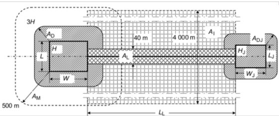

Hur långt är en bra bit? För bostäder spelar det knappast någon större roll i praktiken då upptagningsområdet för åsknedslag är väldigt stort. För indirekt påverkan, som är det vanligaste och som ger måttliga överspänningar gäller 500 meter runt en byggnad och 2 km från kabel. Men det är ju klart att längden på ledningen har en påverkan på arean för detta upptagningsområde.

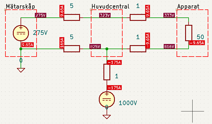

Ett överspänningsskydd på den utgående ledningen skyddar ju trivialt mot överspänning mellan L-PE-N, så utmaningen här är "common mode".
"Problemet" i mitt fall är att överspänningsskyddet för inkommande matning sitter utanför byggnaden, dvs. det finns apparater på gruppledningar som sitter "närmare" (impedansmässigt) den utgående belysningsledningen än överspänningsskyddet för inkommande matning.
Skissade grovt förenklat upp det i KiCAD, med följande förutsättningar:
- En godtyckligt vald referenspotential i mätarskåpets PEN
- Endast en fas och N beaktas
- Vi låtsas att fasen till den utgående belysningsledningen för enkelhetens skull är bruten
- 1000 V överspänning på den utgående belysningsledningen
- Överspänningsskyddet i mätarskåpet säkerställer att potentialskillnaden mellan N och L är 275 V i denna punkt
- Ledningsimpedansen mellan huvudcentral och mätarskåpet är 5X
- Ledningsimpedansen mellan huvudcentral och belysningsledningen är 1X
- Dito för en hypotetisk apparat i anläggningen med impedansen 50X som skall skyddas
Som synes fås ca. 500 V över apparaten som skall skyddas. Inte så bra.
Efter att ha funderat på detta drar jag slutsatsen att det som krävs är ytterligare ett trefas överspänningsskydd i huvudcentralen, och att lägga utgående belysningsledning på en egen gruppledning i huvudcentralen (var ändå tanken).

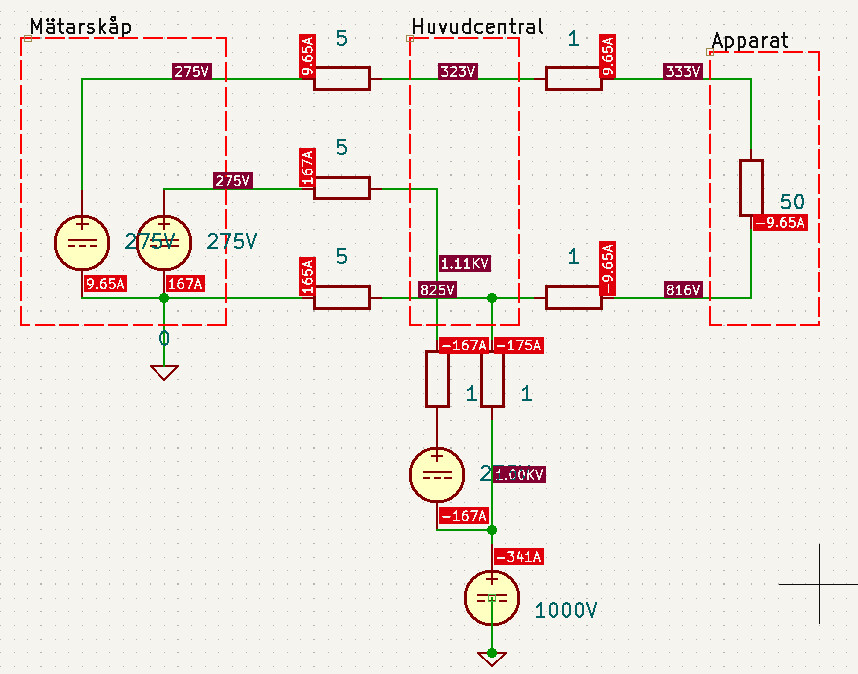

Du får ett bättre skydd mot vad som ev kommer via din belysningskabel om du lägger separat skydd på den där den kommer in och har en bit kvar till centralen. Det blir lite av principen för sk barriärskydd. Att lägga ett skydd till på inkommande ska knappast vara nödvändigt och inte ensamt direkt bättre än separat för din belysningsmatning.

Det var lite så jag också tänkte initialt, men efter att ha funderat på det tycker jag inte att det stämmer.GK100 skrev:
Problemet är att en överspänning kan påverka potentialen på PEN i huvudcentralen.
Ett överspänningsskydd på utgående ledning säkertställer förvisso att potentialskillnaden L-N hålls i schack, men bara för den fas som skyddas.

Jag tolkade ditt första inlägg som att du ville sätta en SPD på ledningen till belysningen där den lämnar huset eller elcentralen. Det är en förutsättning för mina svar. Ska du löpa hela linan ut så borde du sätta ett trepoligt skydd så att du får med alla faser. Det kompletterar skyddet i mätarskåpet för de överspänningar som kommer in den vägen.
Ja, det var ursprungstanken. Var helt med på att det var i det kontextet det svarades, men svaret ledde till insikten att det inte blir särskilt effektivt när det saknas en "stark" nollpotential i huset. Så det uppskattas!Bo.Siltberg skrev:
