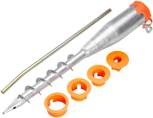

jag har köpt ett nytt parasoll och har sedan tidigare en väldigt bra parasollfot, men problemet är att foten har ett mycket vidare rör för att sätta i stången från parasollet. Jag undrar om någon vet om någon smart övergång mellan två storlekar så att man kan fortsätta använda dem tillsammans. Var finns den att köpa isåfall?

Jag tolkar det som att röret från parasollet är för klent för att passa i foten. En rörbit med lämplig inner- respektive ytterdiameter borde väl fungera men kan säkert vara svårt att hitta. Ett antal varv silvertejp är en annan (nöd) lösning.boobadja skrev:

Ja problemet blir när det blåser framförallt. Det blir inte stabilt och det är risk att röret på parasollet knäcks eller skadas. Det hade ju varit strålande om det hade funnits någon form av rörövergång från en större diameter till en mindre, men jag har letat och letat utan att hitta. Problemet är att man inte vet vad det isåfall skulle kallas och då är det ju förstås svårt att leta efter det.

Jag har köpt en jordskruv på Biltema som jag använt till tvättvinda i trädgården. Till den fick man en sats med bussningar med flera olika diametrar. Man kunde då välja lämplig kombination för övergång mellan jordskruvens rör och i mitt fall tvättvindan. Den kostar inte mycket så kan vara värt att köpa bara för bussningssatsen.
Jag köpte den för ett par år sedan och då var bussningarna helt släta och det fanns fler diametrar men principen verkar vara samma fortfarande. Möjliga diametrar står på hemsidan.

Här är en annan variant som ser identisk ut med den jag köpte. Fler diametrar men lite högre pris.
