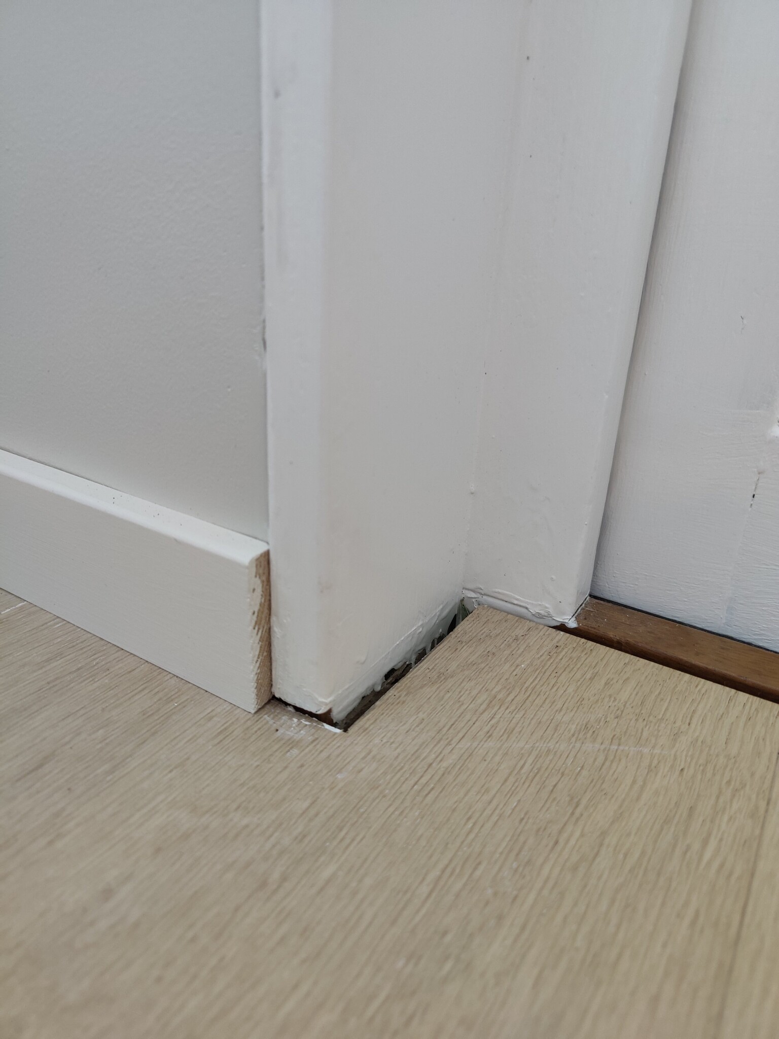

Hur löser jag så att det ser snyggt ut i övergångarna mellan sockel, dörrpost och golv. Jag tänker kvartsstav från golv till dörrposten, men sen vet jag inte riktigt hur man ska få ihop helheten.
Någon som har idéer?
  • Golvlist med glipa vid dörrkarm på trägolv, visar misspassning i snickeriarbete.

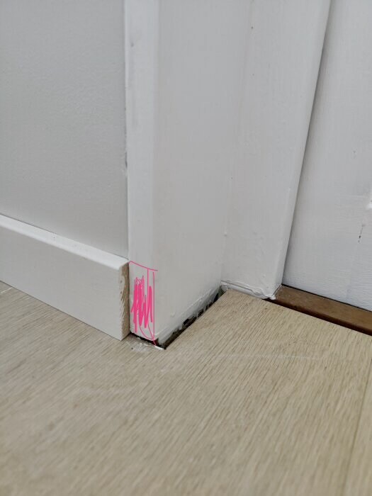

Det optimala är när golvet läggs först och därefter monteras dörrposten, i ditt fall för att göra det bästa av situationen så hade jag tagit bort det rosa markerade och därefter rundat hörnet med listen!
Var bara noga så du tar precis listens höjd så kommer det se proffsigt ut
  • Närbild av dörrpost mot golv med rosa markering där justering och avrundning med list föreslås för ett snyggare avslut.

Tack! Ja, något sånt kanske är snyggast ändå.
Du tror inte det går att få snyggt med kvartslist och fog på något sätt?
Finns många sätt som kommer se helt ok ut, men jag hade gjort på detta vis. Har gjort det några gånger och det ser bra ut!
Som sista touch spackla och måla listen
