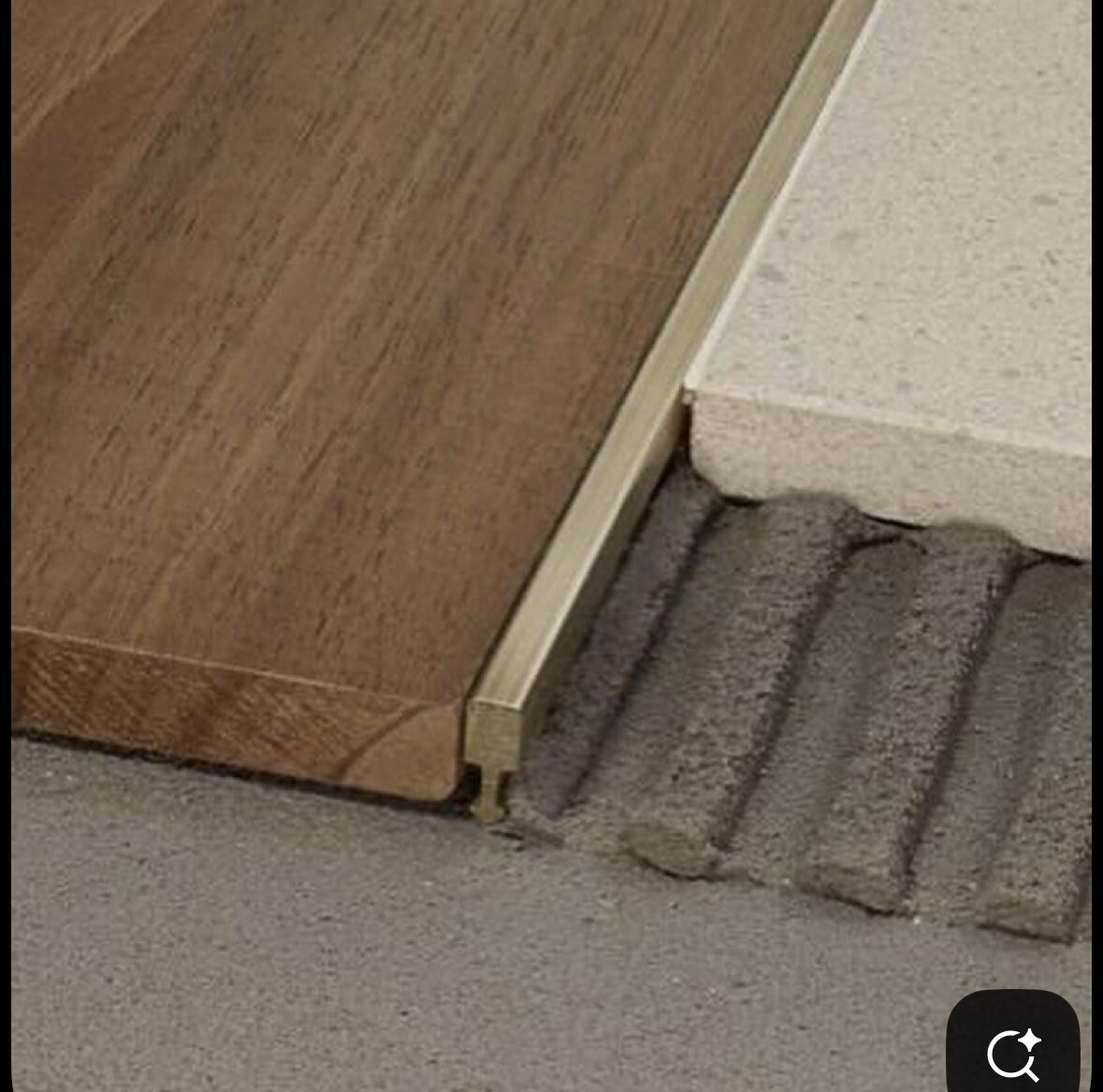

Ja såklart svårt! Jag trodde jag bifogat bilder. Här kommer de jag tänker mig mellan klinkers och trä. Kan bara hitta detta på utländska sidor

Första bilden visar väl en nedsänkt trälist (ingen särskild produkt antagligen), men det är inte lämpligt att ha ett fast föremål direkt mot trägolv. Trägolv krymper och expanderar i takt med förändrad luftfuktighet, som ändras mellan årstiderna. Det är ju därför som man ska ha minst 10 mm mellanrum mellan parkettgolv och väggarna. Det är därför du hittar produkter som är gjorda för att täcka över ett mellanrum i de svenska butikerna. Produkter som på den bilden kan fungera i länder där man har samma luftfuktighet året runt.
Tredje bilden visar väl en tröskel?
Samtliga är av mässing eller metall. Kanske ser ut som trä. Förstår att trä krymper med kyla och att parkett behöver röra sig.
Tycker inga lister som ligger över är särskilt snygga och skulle vilja ha en övergång i golven som man inte känner med foten. Men det kanske inte går i vårt klimat.
