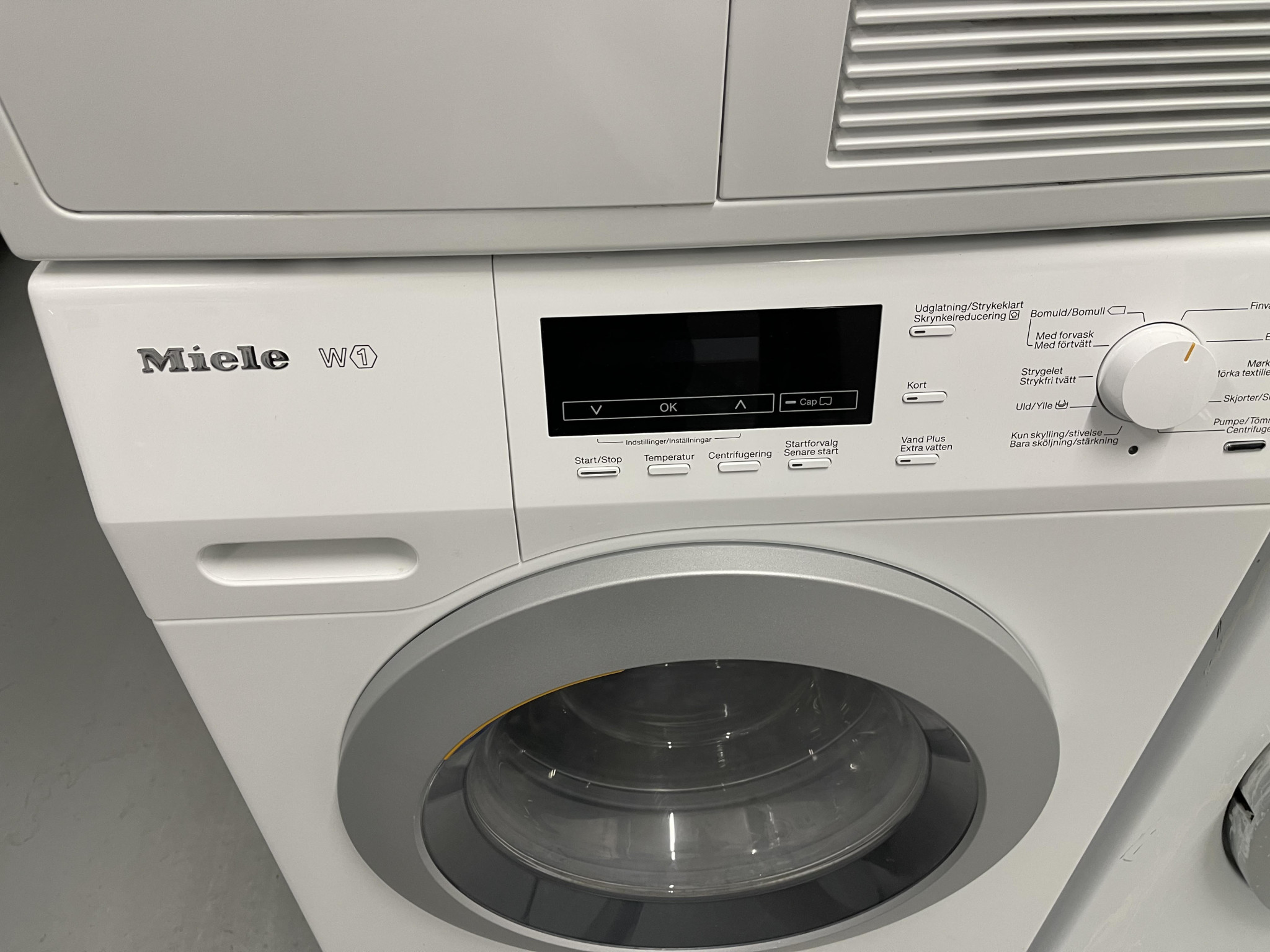

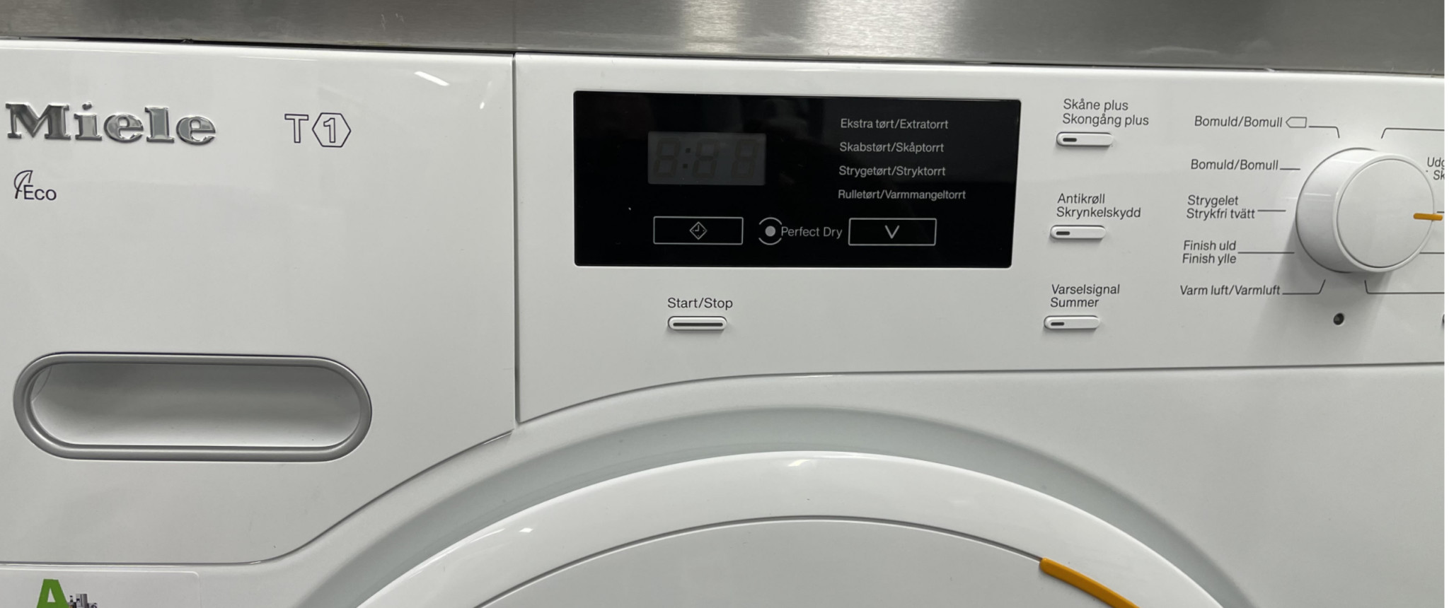

Har i stället köpt en begagnad kombination av Miele tvätt WKB 130 och dito tork TMB 340 WP för totalt 8 kkr. Båda är tillverkade i Tyskland, tvätten med 1600 rpm, har balja i rostfritt och motvikt i gjutjärn, verkar välbyggd. De funkar utmärkt, men jag har inga förväntningar alls på långsiktig hållbarhet och framför allt inte på att kunna meka dem vid eventuella fel. Därtill är Mieles reservdelar för dyra och deras snorkiga kundtjänst ett hinder i sig.

Närbild på en vit Miele W1 tvättmaskin med digital display och kontrollknappar.
Miele T1 Eco torktumlare med digital display och vred för programval.
